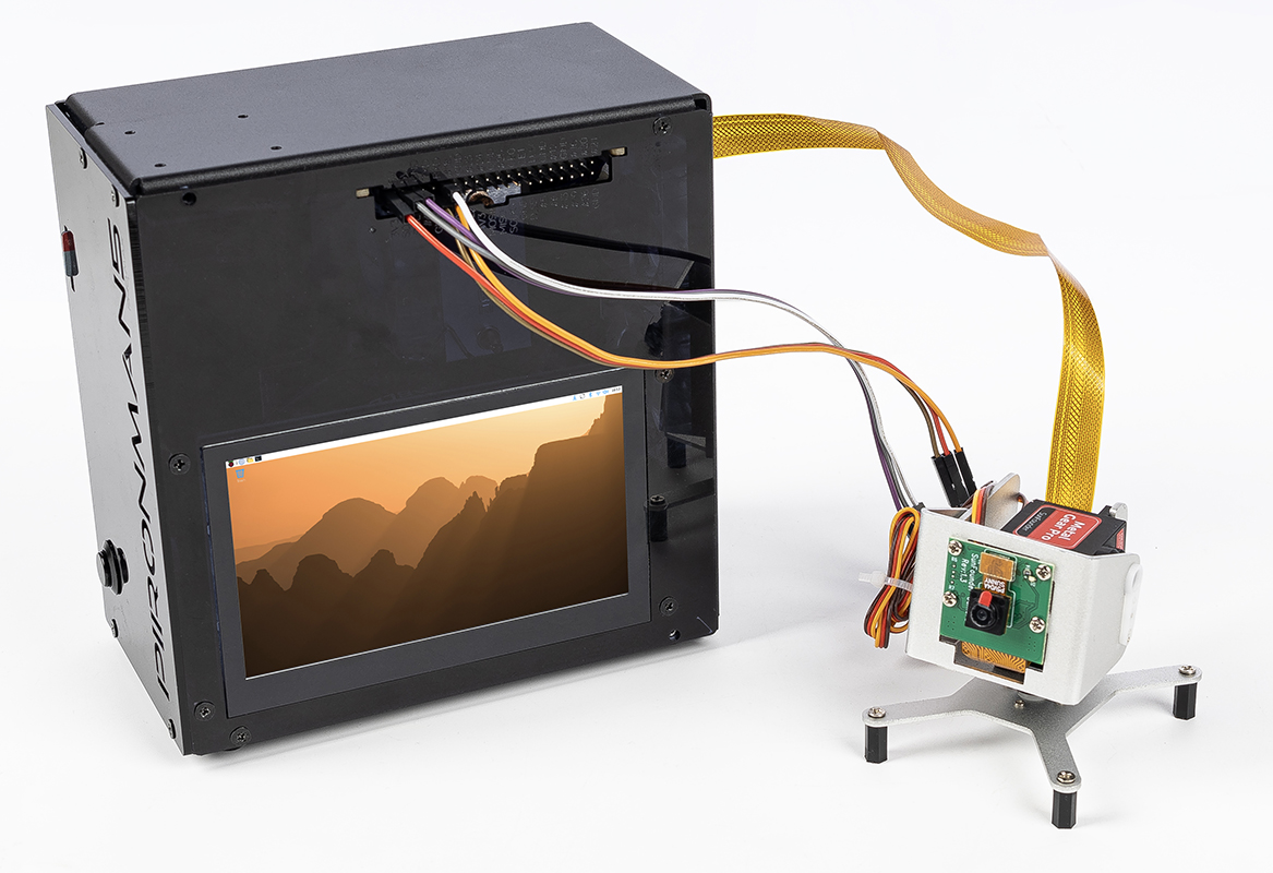

In questa sezione imparerai come configurare e controllare un modulo fotocamera Pan-Tilt utilizzando due servo SG90 collegati direttamente ai pin GPIO. Alla fine di questa sezione, avrai un modulo Pan-Tilt completamente installato e funzionante, pronto per i tuoi progetti.
Collegamento Hardware
Prima di iniziare, assicurati che il tuo Raspberry Pi sia spento.
Schema di Collegamento:
Dispositivo
Pin GPIO
Pin Fisico
Servo Pan (Arancione)
Servo Tilt (Arancione)
VCC (Rosso)
5V
Pin 2 o 4
GND (Marrone)
GND
Pin 6, 9, 14, 20, 25, 30, 34, 39
Modulo Fotocamera
Interfaccia CSI
Collega alla porta camera
Avvertimento
Sebbene i servo SG90 possano assorbire energia direttamente dal pin 5V del Raspberry Pi durante i test, un uso prolungato o il movimento simultaneo di entrambi i servo potrebbe causare cali di tensione e instabilità del sistema. Per progetti a lungo termine, considera l’uso di un alimentatore esterno da 5V (assicurando una terra comune con il Raspberry Pi).
Collegamento Passo-Passo:
  1. Collega i servo:
    • Collega il filo del segnale arancione del servo Pan a GPIO17 (pin fisico 11)
    • Collega il filo del segnale arancione del servo Tilt a GPIO18 (pin fisico 12)
    • Collega i fili rossi VCC di entrambi i servo a un pin 5V (pin fisico 2 o 4)
    • Collega i fili marroni GND di entrambi i servo a qualsiasi pin GND (es., pin fisico 6)
  2. Collega la fotocamera:
    • Solleva delicatamente il fermaglio di plastica sul connettore CSI della fotocamera
    • Inserisci il cavo a nastro della fotocamera con i contatti metallici rivolti lontano dalla porta Ethernet
    • Premi il fermaglio di plastica verso il basso per fissare il cavo
