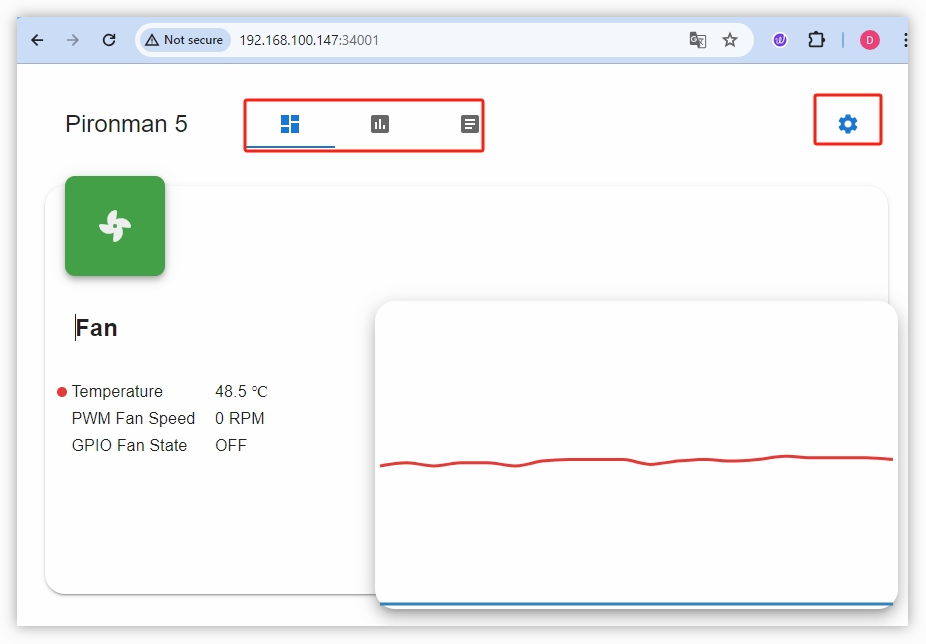

Una volta installato correttamente il modulo pironman5, il servizio pironman5.service si avvierà automaticamente al riavvio.
Ora puoi aprire la pagina di monitoraggio nel tuo browser per visualizzare le informazioni sul tuo Raspberry Pi, configurare l’illuminazione RGB, controllare la ventola e altro ancora. Il link della pagina è: http://<ip>:34001.
Questa pagina include le sezioni Dashboard, Cronologia, Log e Impostazioni.
../../_images/dashboard_tab.png
Dashboard
Sono presenti diverse schede che mostrano lo stato attuale del Raspberry Pi, tra cui:
  • Ventola: Visualizza la temperatura della CPU del Raspberry Pi e la velocità della ventola PWM. Stato Ventola GPIO indica lo stato della ventola RGB. Alla temperatura attuale, la ventola RGB è spenta.

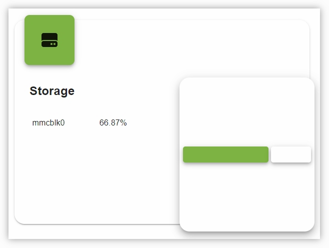

  • Archiviazione: Mostra la capacità di archiviazione del Raspberry Pi, evidenziando le diverse partizioni del disco con lo spazio utilizzato e disponibile.
    ../../_images/dashboard_storage2.png

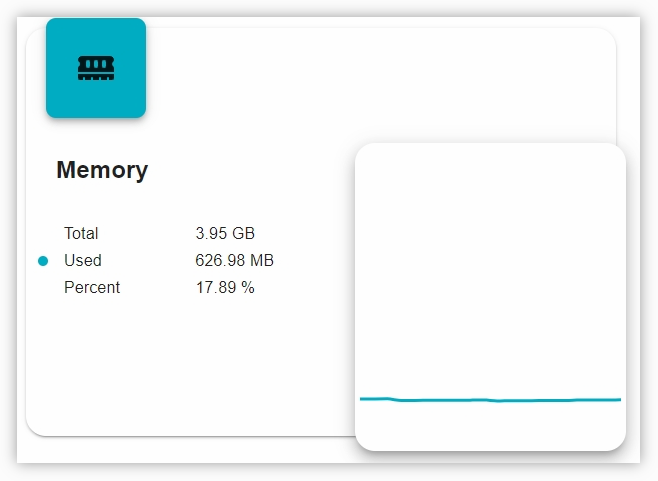

  • Memoria: Mostra l’utilizzo e la percentuale di RAM del Raspberry Pi.
    ../../_images/dashboard_memory2.png

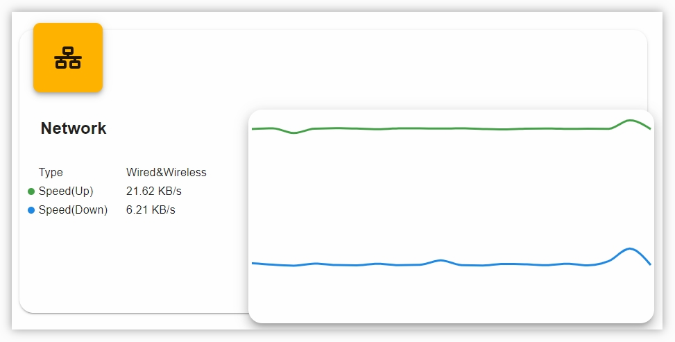

  • Rete: Visualizza il tipo di connessione di rete attiva, le velocità di upload e download.
    ../../_images/dashboard_network2.png

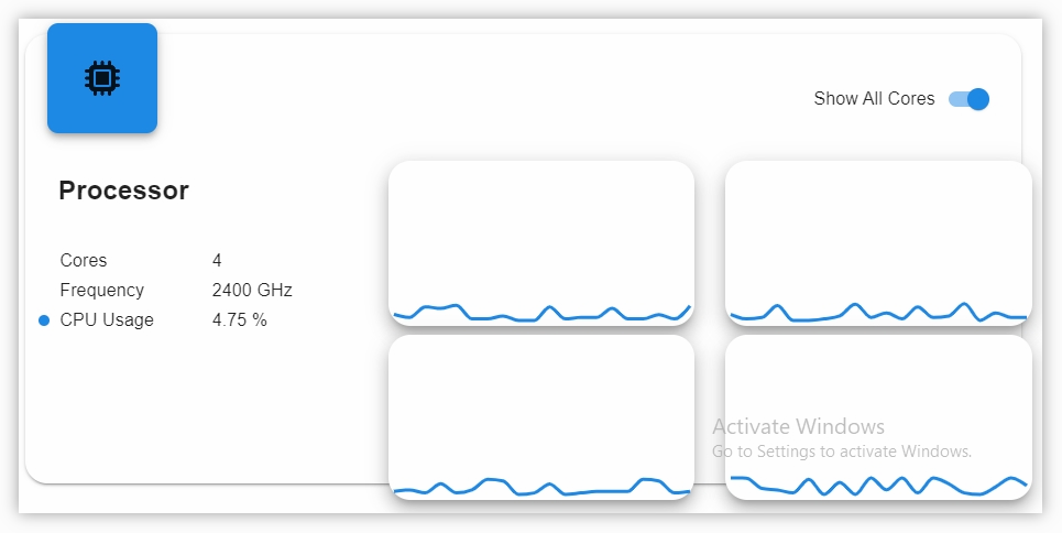

  • Processore: Illustra le prestazioni della CPU del Raspberry Pi, inclusi lo stato dei quattro core, le frequenze operative e la percentuale di utilizzo della CPU.
    ../../_images/dashboard_processor2.png

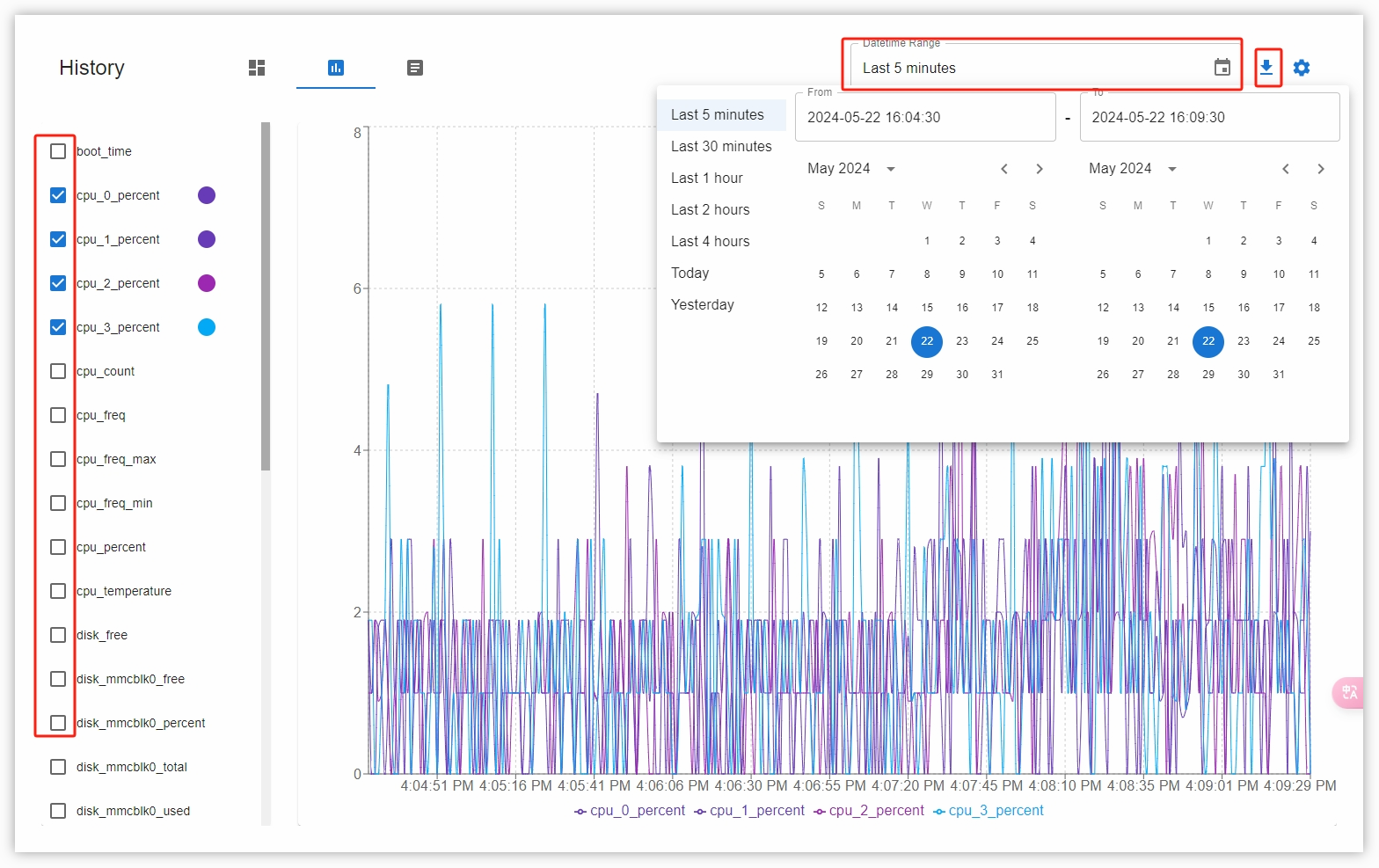

Cronologia
La pagina Cronologia ti consente di visualizzare i dati storici. Seleziona i dati che vuoi analizzare dalla barra laterale sinistra, poi scegli l’intervallo di tempo per visualizzarli, con la possibilità di scaricarli cliccando sull’apposito pulsante.
../../_images/dashboard_history.png

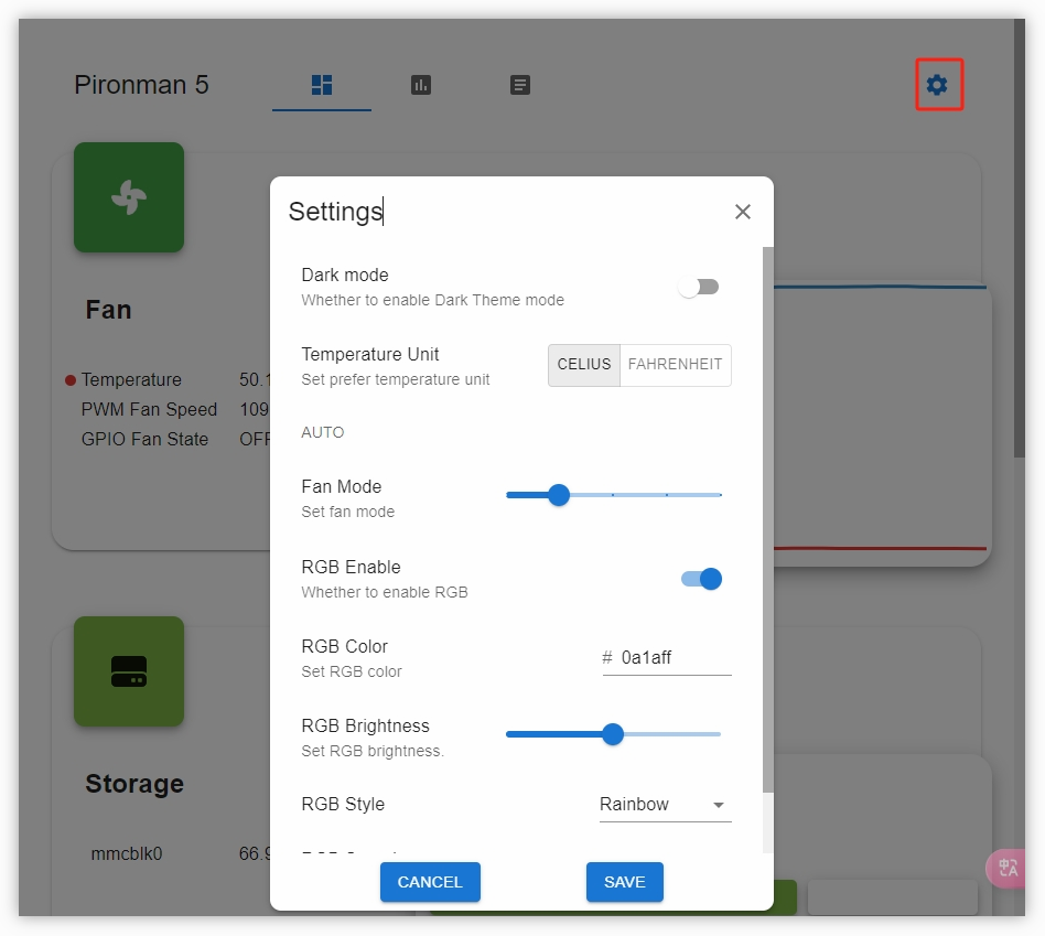

Impostazioni
In alto a destra nella pagina è presente un menu delle impostazioni.
Dopo aver effettuato modifiche, è necessario cliccare sul pulsante SAVE in fondo alla pagina per salvarle.
../../_images/dashboard_settings.png
  • Dark Mode: Passa tra il tema chiaro e quello scuro. L’impostazione viene salvata nella cache del browser. Cambiando browser o cancellando la cache si torna al tema chiaro predefinito.
  • Temperature Unit: Imposta l’unità di misura della temperatura visualizzata dal sistema.
  • Fan Mode: Imposta la modalità operativa della ventola RGB. Ogni modalità determina la temperatura a cui la ventola si attiverà.
    • Quiet: La ventola RGB si attiva a 70°C.
    • Balanced: La ventola RGB si attiva a 67,5°C.
    • Cool: La ventola RGB si attiva a 60°C.
    • Performance: La ventola RGB si attiva a 50°C.
    • Always On: La ventola RGB rimane sempre accesa.
    Ad esempio, impostando la modalità Performance, la ventola RGB si attiverà a 50°C.
    Dopo il salvataggio, se la temperatura della CPU supera i 50°C, vedrai lo stato della Ventola GPIO passare a ON nel Dashboard e la ventola RGB inizierà a girare.
    ../../_images/dashboard_rgbfan_on.png
  • Luminosità RGB: Regola la luminosità dei LED RGB tramite uno slider.
  • Colore RGB: Imposta il colore dei LED RGB.
  • Stile RGB: Seleziona la modalità di visualizzazione dei LED RGB. Le opzioni includono Solid, Breathing, Flow, Flow_reverse, Rainbow, Rainbow Reverse, e Hue Cycle.
Se imposti lo Stile RGB su Rainbow, Rainbow Reverse o Hue Cycle, non sarà possibile selezionare il colore.
  • Velocità RGB: Regola la velocità di transizione degli effetti LED RGB.
