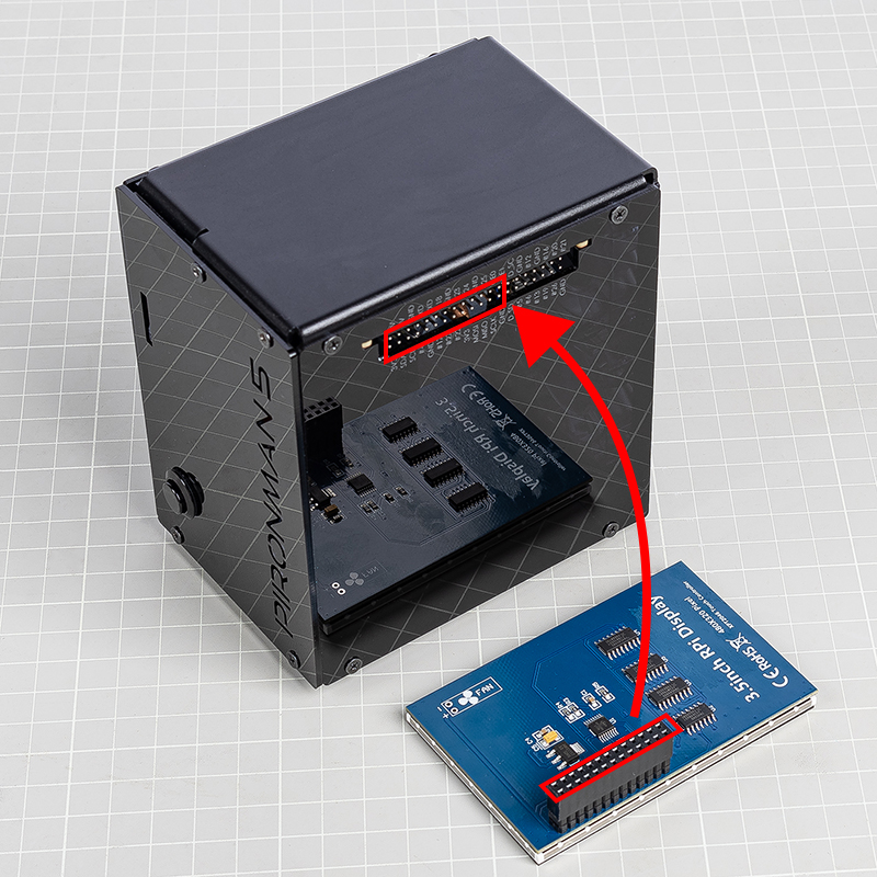

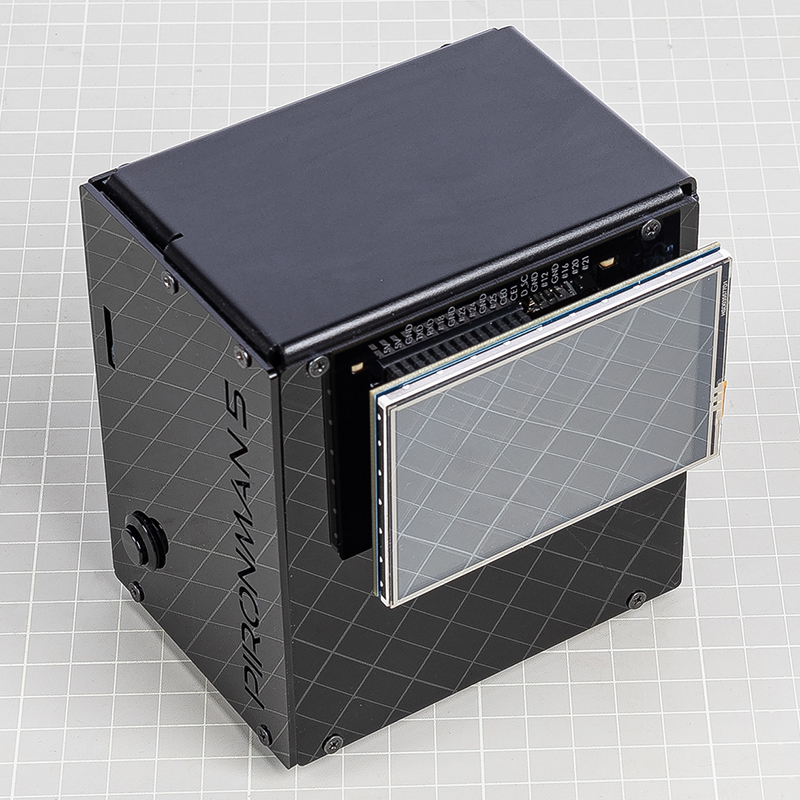

Lo schermo touch da 3,5 pollici si collega direttamente al connettore GPIO del Raspberry Pi, fornendo sia la visualizzazione che il controllo touch per il Pironman 5. Segui attentamente i passaggi per garantire una corretta installazione ed evitare danni hardware.
Maggiori dettagli sono disponibili qui: Documentazione Schermo Touch da 3,5 pollici.
Assemblaggio
../../_images/lcd_to_max1.jpg ../../_images/lcd_to_max2.jpg
Avvertimento
Quando installi lo schermo touch da 3,5 pollici sul Pironman 5, assicurati che i pin siano perfettamente allineati. L’header deve combaciare con l’interfaccia GPIO del Raspberry Pi senza alcuno spostamento. Un disallineamento potrebbe danneggiare lo schermo o persino il Raspberry Pi. Ricontrolla i collegamenti prima di accendere l’alimentazione!

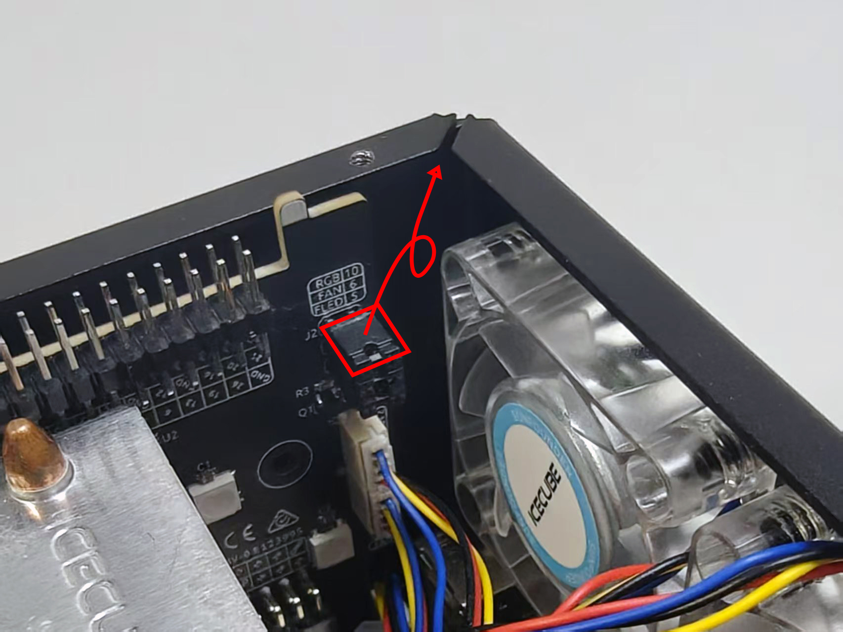

Quando utilizzi il Pironman 5 con lo schermo touch da 3,5 pollici, nota che i LED RGB sull’IO Expander condividono lo stesso pin SPI MOSI (GPIO10) con lo schermo. Per evitare conflitti e garantire il corretto funzionamento:
  1. Sull’IO Expander, rimuovi il cappuccio jumper dai pin dei LED RGB (sopra J9).
    ../../_images/lcd_to_max01.jpg
  2. Disattiva il servizio di controllo dei LED RGB:
    sudo pironman5 -re false
Questo libera l’interfaccia SPI per lo schermo touch da 3,5 pollici ed evita problemi di visualizzazione.
