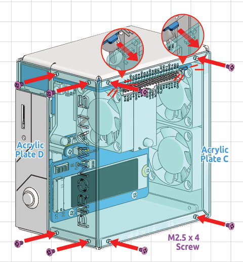

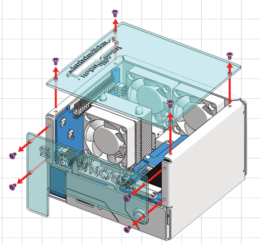

  1. Retirez les deux panneaux acryliques du boîtier.
    ../../_images/IN.CMR.15.png

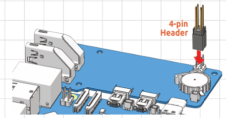

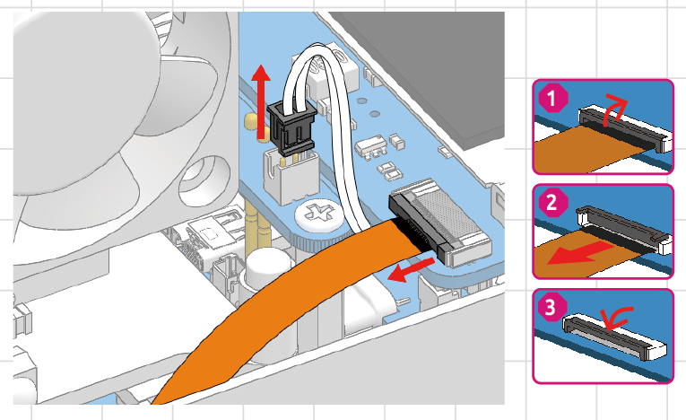

  2. Débranchez le câble 2 broches et le FPC comme indiqué sur l’image.
    ../../_images/IN.CMR.22.png

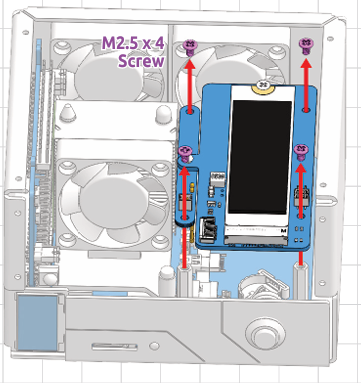

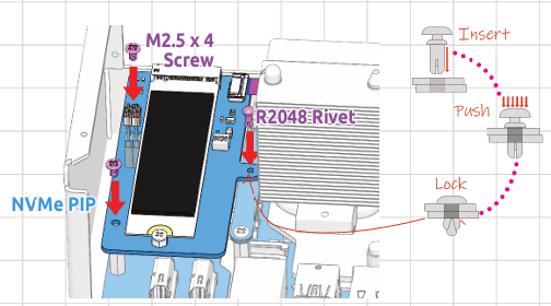

  3. Dévissez les quatre vis pour retirer le groupe de modules NVMe PIP et Convertisseur d’alimentation.
    ../../_images/IN.CMR.32.png

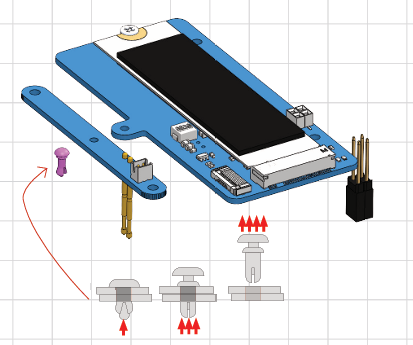

  4. Désassemblez le groupe de modules. Cela implique de retirer un rivet, ce qui doit être fait en poussant l’axe central du rivet avec un tournevis, puis en retirant complètement le rivet.
    ../../_images/IN.CMR.42.png

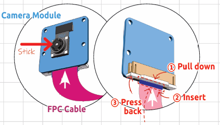

  5. Connectez le module caméra au câble FPC.
    ../../_images/IN.CMR.52.png

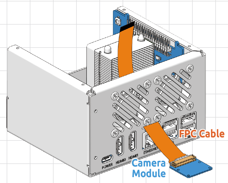

  6. Passez le FPC par le trou CAMERA du boîtier.
    ../../_images/IN.CMR.62.png
  7. Continuez à passer le FPC par le trou CAMERA du boîtier.
    ../../_images/IN.CMR.72.png

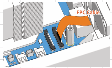

  8. Connectez le FPC au Raspberry Pi. Cette étape est très compacte et nécessite une manipulation soigneuse.
    ../../_images/IN.CMR.82.png

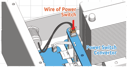

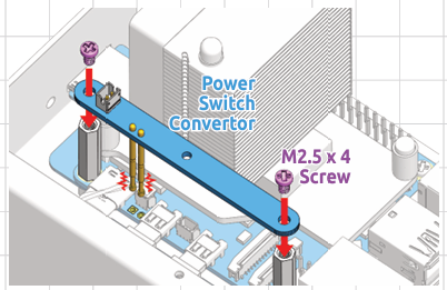

  10. Réinstallez le convertisseur d’alimentation dans le boîtier.
../../_images/IN.CMR.92.png ../../_images/IN.CMR.102.png

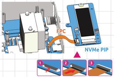

  1. Réinstallez le NVMe PIP dans le boîtier.
../../_images/IN.CMR.112.png ../../_images/IN.CMR.122.png
  1. Réinstallez le couvercle du boîtier.
../../_images/IN.CMR.132.png
