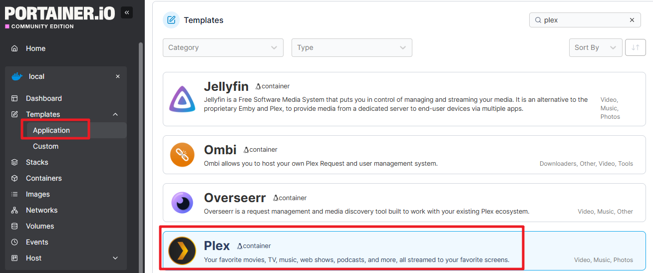

  2. Rends-toi dans Templates (Modèles) -> Application. Dans la barre de recherche en haut à droite, tape plex et clique dessus.
    ../../_images/ptn_temp_plex1.png
