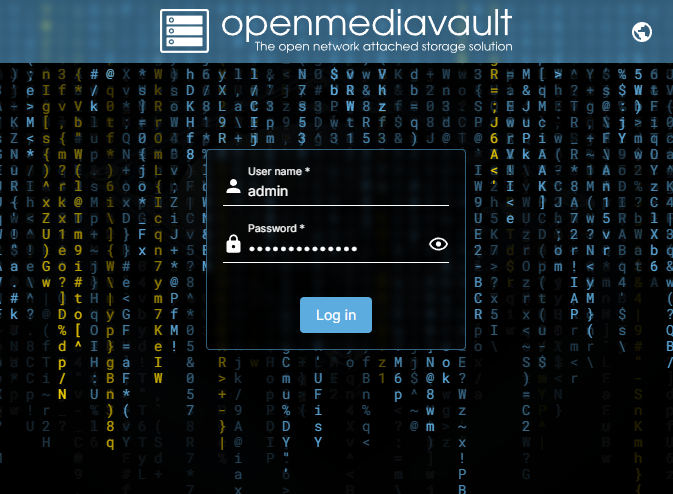

Une page de connexion s’affichera. Connectez-vous avec les identifiants par défaut : nom d’utilisateur admin et mot de passe openmediavault.

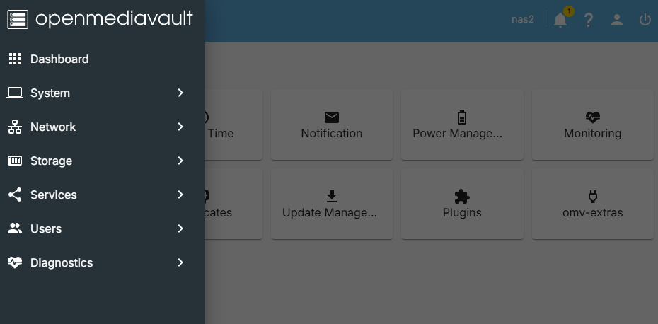

Une fois connecté, l’interface principale d’OpenMediaVault apparaîtra.
../../_images/omv-main1.png

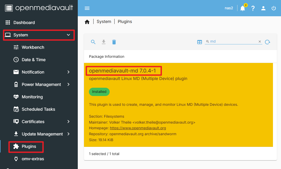

  1. Dans le menu System, cliquez sur Plugins, recherchez le plugin openmediavault-md et installez-le.
../../_images/omv-raid-11.png

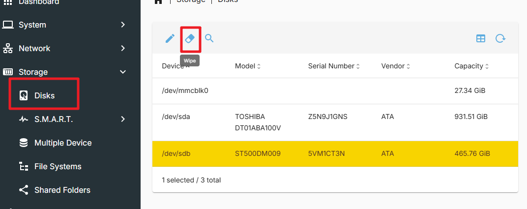

  1. Dans le menu Storage, cliquez sur Disks, puis effacez les deux SSD.
../../_images/omv-raid-21.png
  1. Attention, cette action supprimera toutes les données présentes sur les disques. Assurez-vous d’avoir sauvegardé vos données importantes.
../../_images/omv-raid-31.png

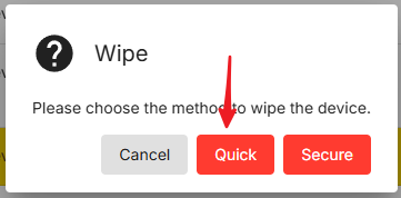

  1. Pour le mode d’effacement, QUICK est suffisant.
../../_images/omv-raid-41.png

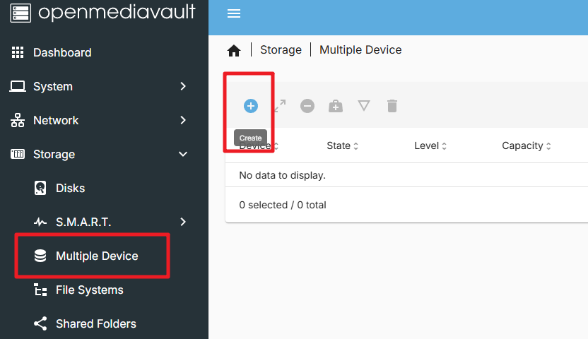

  1. Accédez à l’onglet Multiple Device, puis cliquez sur Create.

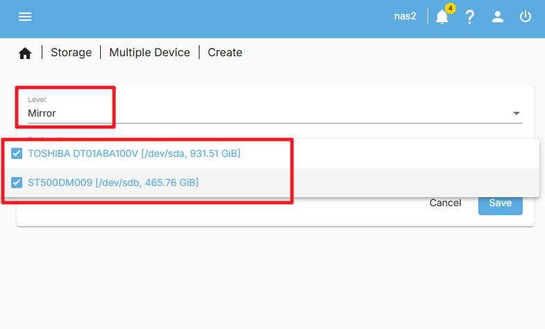

  1. Dans l’option Level, choisissez Stripe (RAID 0) ou Mirror (RAID 1). Dans Devices, sélectionnez les disques précédemment effacés. Cliquez sur Save et patientez pendant la configuration du RAID.

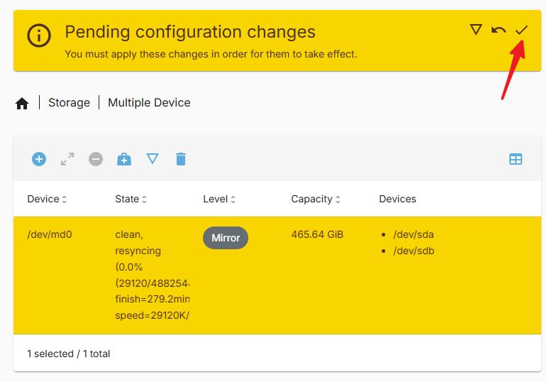

  1. Appliquez la configuration en cliquant sur le bouton Apply.
../../_images/omv-raid-71.png

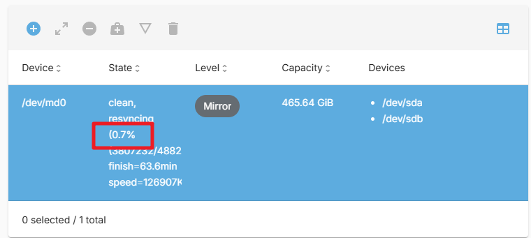

  1. Attendez que l’état du RAID indique 100%.
../../_images/omv-raid-81.png

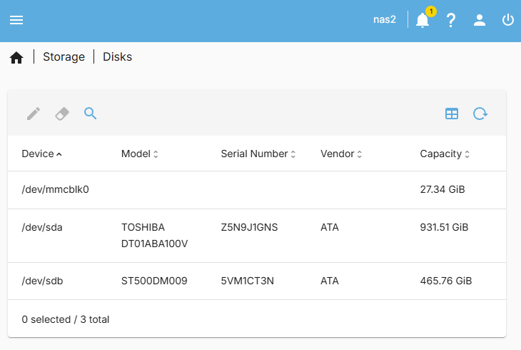

Dans l’interface principale d’OpenMediaVault, cliquez sur Storage dans le menu de gauche. Ensuite, ouvrez l’onglet Disks pour visualiser tous les disques connectés au Raspberry Pi. Assurez-vous qu’un disque est connecté via NVMe PIP.
../../_images/omv-disk1.png

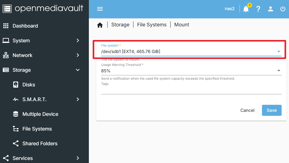

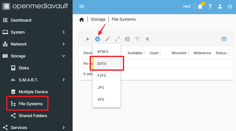

  1. Dans la barre latérale, cliquez sur File System. Créez puis montez un système de fichiers, en choisissant ext4 comme type.
../../_images/omv-mount1.png

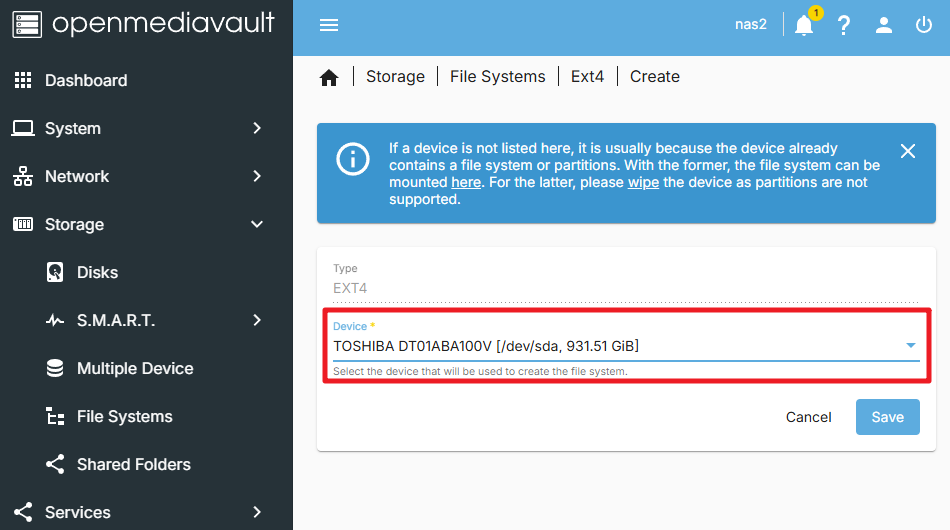

  1. Sélectionnez le périphérique et cliquez sur Save.
Si un RAID a été configuré, il apparaîtra dans la liste. Sélectionnez-le simplement et sauvegardez.

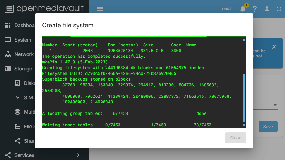

  1. Une fenêtre s’ouvrira indiquant la création du système de fichiers. Patientez un instant.
../../_images/omv-mount-31.png

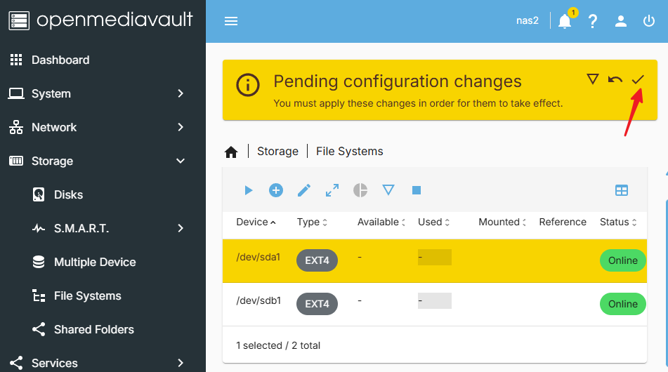

  1. Une fois terminé, accédez à l’interface Mount, sélectionnez le système de fichiers nouvellement créé et montez-le.
../../_images/omv-mount-41.png
Si vous utilisez deux disques durs sans RAID, répétez les étapes ci-dessus pour monter également le second disque.
  1. Après le montage, cliquez sur Apply. Vous pouvez désormais visualiser vos données via le système de fichiers.

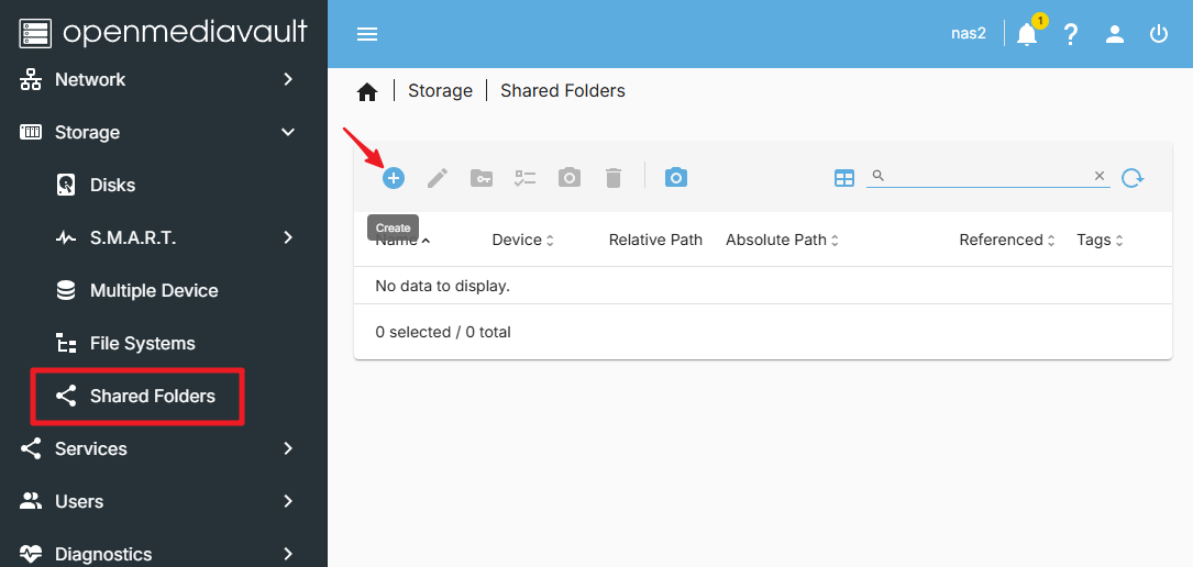

6. Création d’un dossier partagé
  1. Dans la page Storage, ouvrez l’onglet Shared Folders et cliquez sur Create.
../../_images/omv-share-11.png

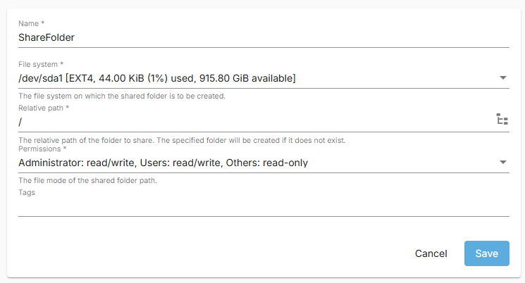

  1. Dans la page Create Shared Folder, entrez le nom du dossier, sélectionnez le disque, le chemin, et définissez les permissions. Cliquez ensuite sur Save.
../../_images/omv-share-21.png

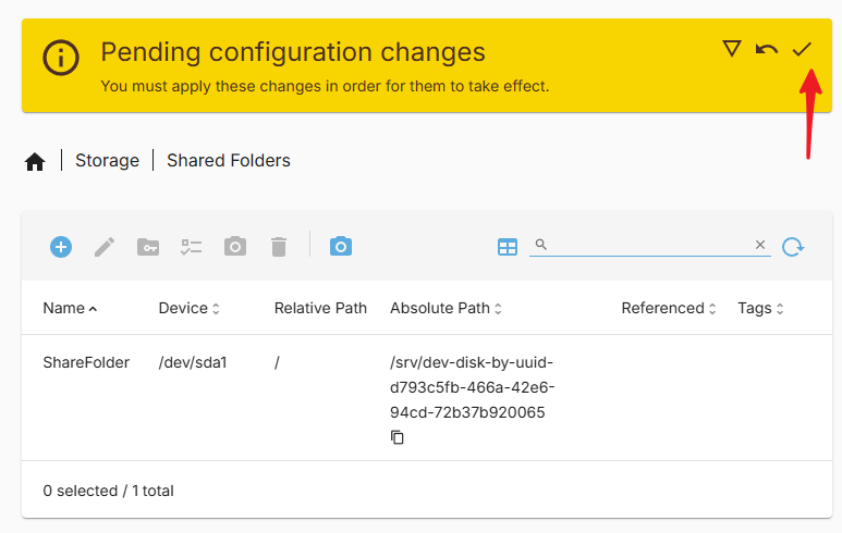

  1. Le dossier partagé s’affichera. Vérifiez qu’il est correct, puis appliquez les changements.
../../_images/omv-share-31.png

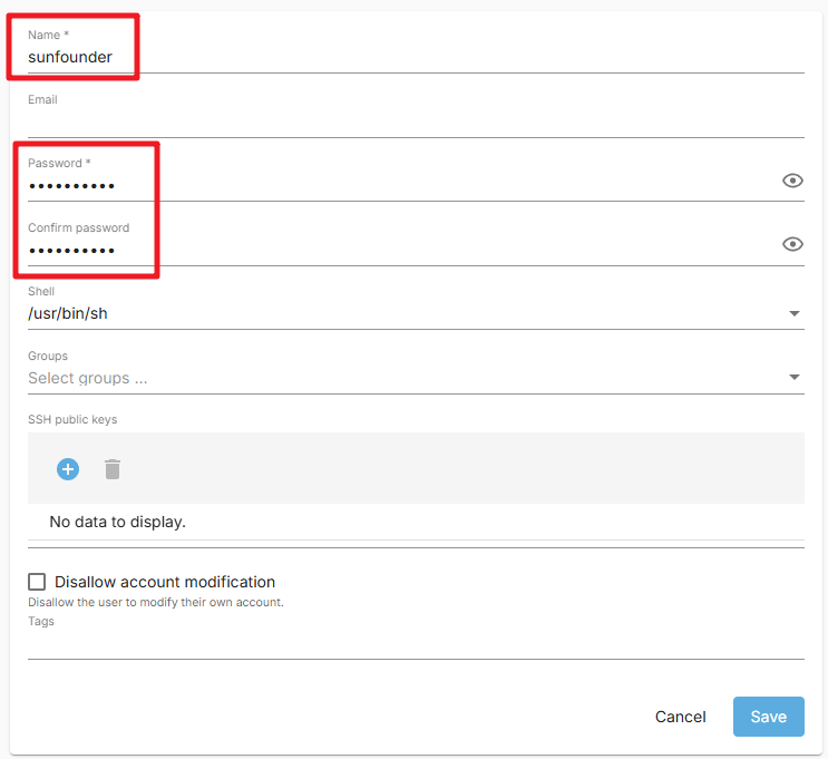

7. Création d’un nouvel utilisateur
Pour accéder au dossier, créez un nouvel utilisateur comme suit :

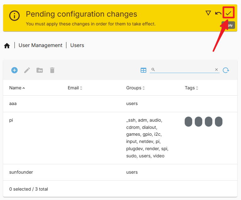

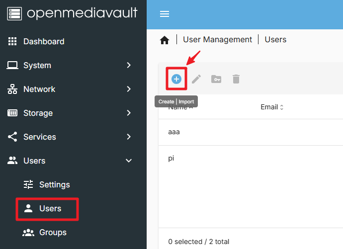

  1. Dans la page User, cliquez sur Create.
../../_images/omv-user-11.png
  1. Saisissez un nom d’utilisateur et un mot de passe, puis cliquez sur Save.
../../_images/omv-user-21.png
L’utilisateur a été créé avec succès.

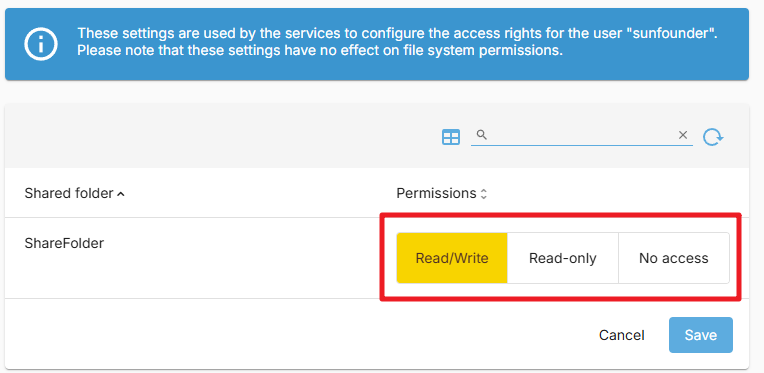

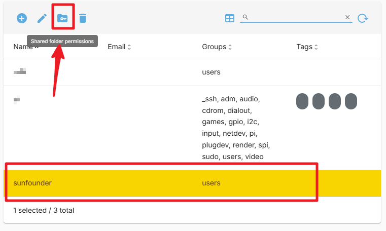

  1. Dans la page Shared Folders, sélectionnez le dossier partagé, puis cliquez sur Permissions.
../../_images/omv-user-31.png
  1. Définissez les permissions appropriées, puis cliquez sur Save.
../../_images/omv-user-41.png

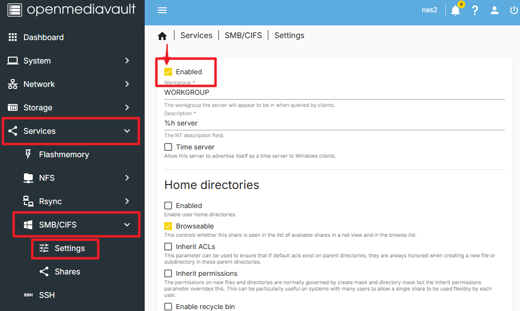

9. Configuration du service SMB

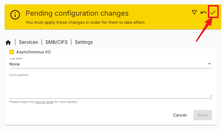

  1. Dans la page Services, ouvrez l’onglet SMB/CIFS > Setting, activez l’option Enable, puis cliquez sur Save.
../../_images/omv-smb-11.png
  1. Cliquez sur Apply pour appliquer les modifications.

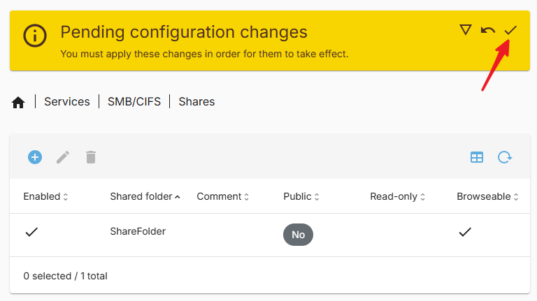

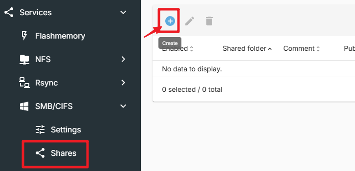

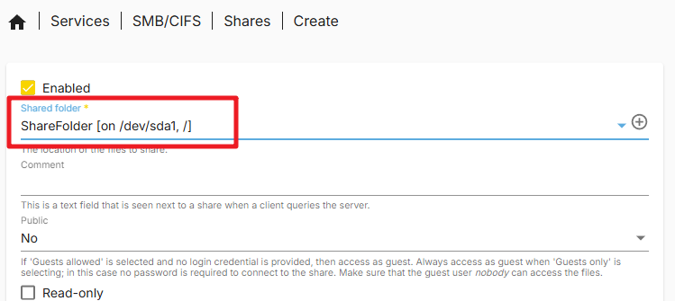

  1. Accédez à l’onglet Shares et cliquez sur Create.
../../_images/omv-smb-31.png
  1. Sélectionnez le chemin du dossier partagé, configurez les options selon vos besoins, puis cliquez sur Save.
../../_images/omv-smb-41.png
  1. Cliquez sur Apply.
../../_images/omv-smb-51.png

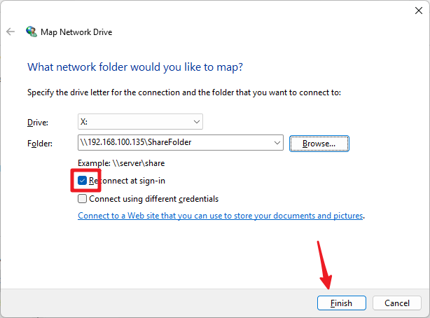

10. Accéder au dossier partagé depuis Windows

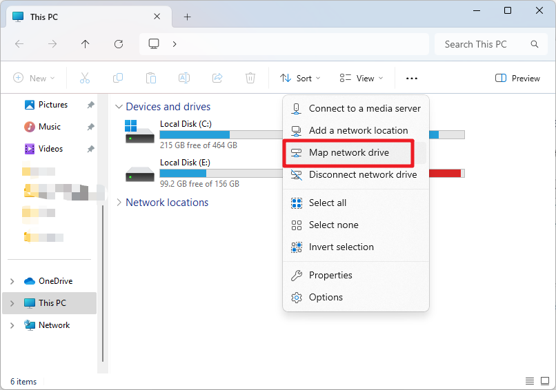

  1. Ouvrez This PC, puis cliquez sur Map network drive.
../../_images/omv-network-location-11.png

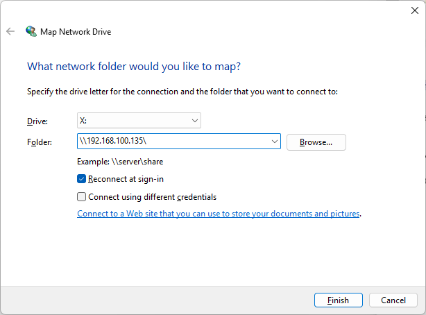

  1. Dans la boîte de dialogue, entrez l’IP du Raspberry Pi dans le champ Folder, par exemple \\192.168.1.100\, ou bien son nom d’hôte, comme \\pi.local\.
../../_images/omv-network-location-21.png

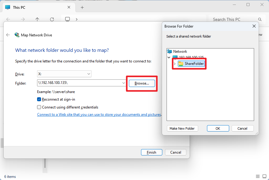

  1. Cliquez sur Parcourir, sélectionnez le dossier, et entrez les identifiants utilisateur.
../../_images/omv-network-location-31.png
  1. Cochez « Se reconnecter à l’ouverture de session », puis cliquez sur Finish.
../../_images/omv-network-location-41.png

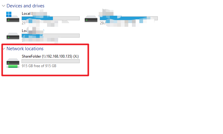

  1. Le dossier partagé NAS est maintenant accessible.
../../_images/omv-network-location-51.png

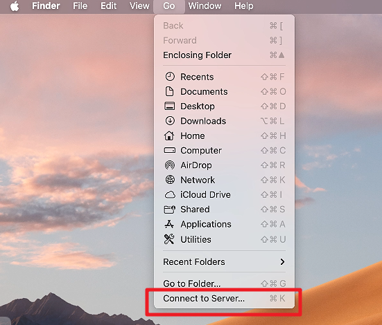

  1. Dans le menu Go, cliquez sur Connect to Server.
../../_images/omv-mac-11.png

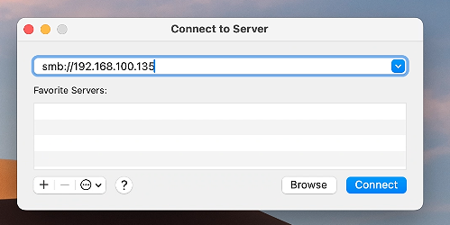

  1. Entrez l’adresse IP ou le nom d’hôte, par exemple smb://192.168.1.100 ou smb://pi.local.
../../_images/omv-mac-21.png

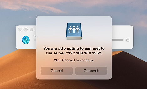

  1. Cliquez sur Connect.
../../_images/omv-mac-31.png

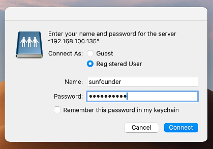

  1. Saisissez le nom d’utilisateur et le mot de passe, puis cliquez de nouveau sur Connect.
../../_images/omv-mac-41.png

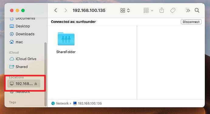

../../_images/omv-mac-51.png
