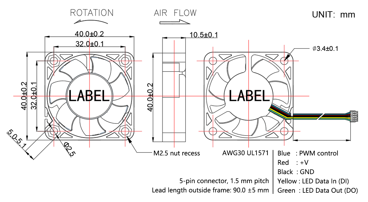

Especificaciones del Ventilador
../../_images/size_fan3.png
  • Dimensiones externas: 40*40*10MM
  • Potencia nominal de entrada: 5V/0.106A
  • Velocidad nominal: 4000RPM
  • Peso: 13.5±5g/pieza
  • Vida útil: 30,000 horas (temperatura ambiente 25°C)
  • Ruido acústico: 22.31dBA
  • Flujo de aire máximo: 2.46CFM
  • Presión de aire máxima: 0.62mm-H2O
  • Temperatura de funcionamiento: -10°C ~ +60°C
  • Temperatura de almacenamiento: -20°C ~ +70°C
Definiciones de Pines
Pin
Color
Descripción
Azul
Señal PWM para controlar la velocidad del ventilador
Rojo
Alimentación 5V
Negro
Tierra
Amarillo
Entrada de datos del LED RGB interno
Verde
Salida de datos del LED RGB interno

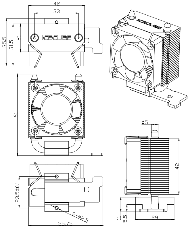

Enfriador de Torre
El Pro MAX, el enfriador de torre es una solución de refrigeración de alto rendimiento diseñada para mantener su Raspberry Pi 5 a temperaturas óptimas durante tareas exigentes. Cuenta con un gran disipador de calor de aluminio y un ventilador que se puede controlar mediante PWM para ajustar el rendimiento de refrigeración según sea necesario. El enfriador de torre es compatible con la Raspberry Pi 5 y se puede instalar fácilmente usando los tornillos y el soporte de montaje incluidos.
../../_images/size_tower_cooler.png
