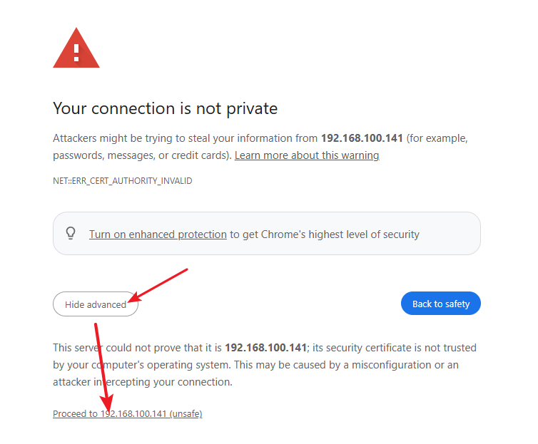

  3. Por defecto, verás una advertencia que indica que el sitio utiliza un certificado SSL/TLS autofirmado que no ha sido emitido por una Autoridad de Certificación (CA) reconocida. La mayoría de los navegadores mostrarán esta advertencia. En este caso, puedes ignorar la advertencia sin riesgo, aceptar el riesgo y continuar.

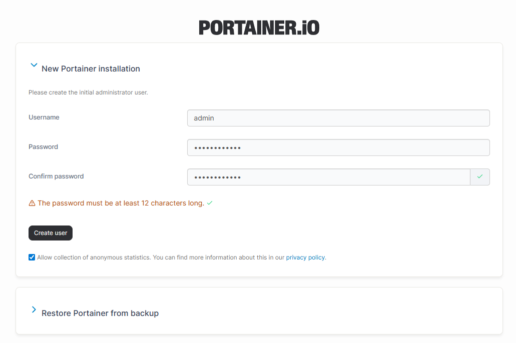

  1. Durante el primer inicio de sesión, deberás establecer una contraseña de administrador.
../../_images/ptn_new_admin2.png

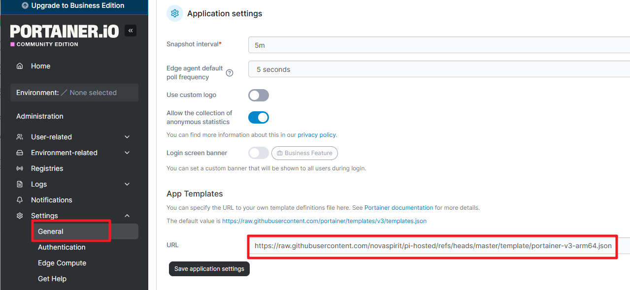

  1. Después de registrar la cuenta de administrador, accederás a la interfaz de Portainer. Desde la barra de navegación izquierda, haz clic en Settings (Configuración) -> General (General), encuentra App Templates (Plantillas de Aplicación), e introduce la siguiente URL en el campo: https://raw.githubusercontent.com/novaspirit/pi-hosted/refs/heads/master/template/portainer-v3-arm64.json
../../_images/ptn_app_url2.png
  1. Haz clic en Save Application Settings (Guardar configuración de la aplicación). La configuración tomará unos 10 segundos.

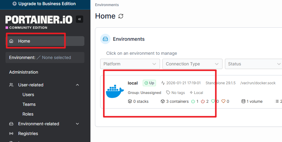

  1. En la barra de navegación izquierda, haz clic en Home (Inicio) -> local.
../../_images/ptn_home_local2.png

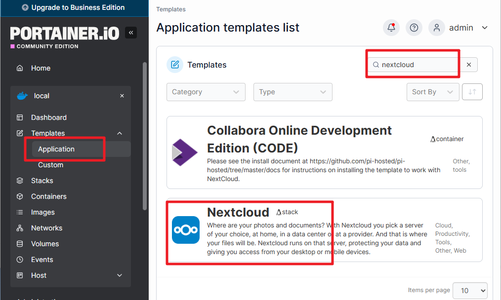

  1. Ve a Templates (Plantillas) -> Application (Aplicación). En la barra de búsqueda en la parte superior derecha, escribe nextcloud y haz clic en ella.
../../_images/ptn_temp_nextcloud2.png

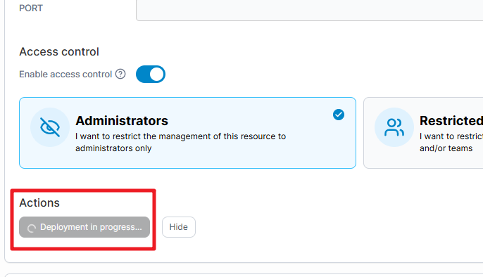

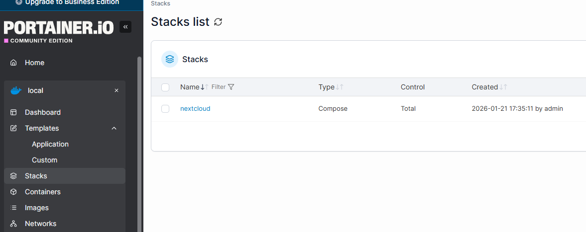

  1. Haz clic en Deploy the stack (Desplegar la pila), y espera a que finalice el despliegue. Esto generalmente toma unos dos minutos.
../../_images/ptn_temp_deploy2.png
  1. Una vez terminado, NextCloud estará instalado.
../../_images/ptn_temp_nextcloud_deploy_finish2.png

De la misma manera, verás una advertencia que indica que el sitio utiliza un certificado SSL/TLS autofirmado que no ha sido emitido por una Autoridad de Certificación (CA) reconocida. La mayoría de los navegadores mostrarán esta advertencia. En este caso, puedes ignorar la advertencia sin riesgo, aceptar el riesgo y continuar.

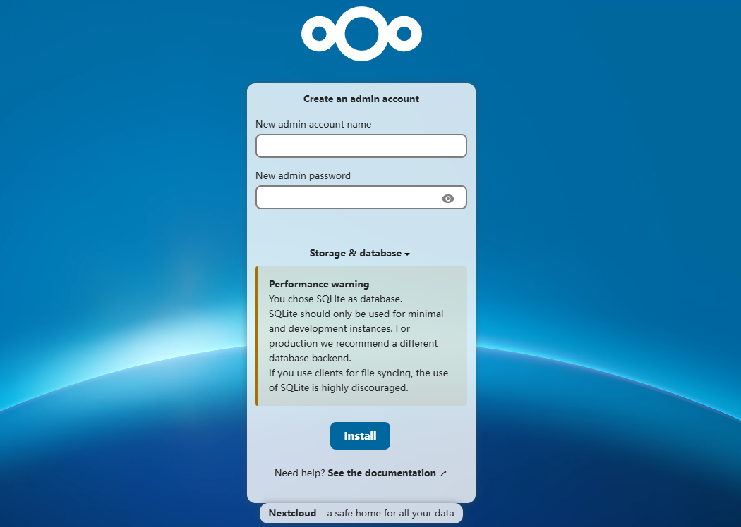

../../_images/nc_admin_install2.png

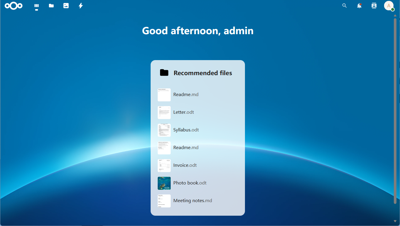

  1. Después del registro, puedes comenzar a usar NextCloud.
../../_images/nc_dashboard2.png
