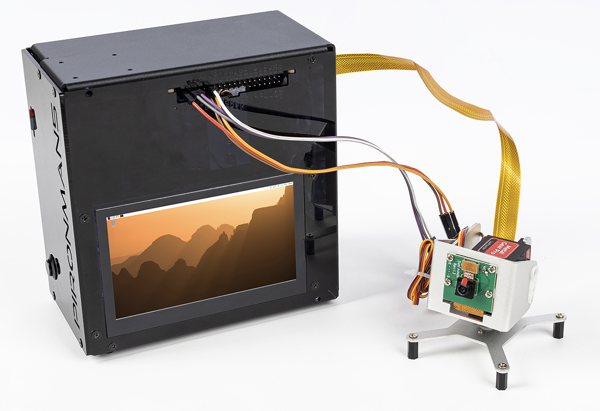

In diesem Abschnitt lernen Sie, wie Sie ein Pan-Tilt-Kameramodul mit zwei SG90-Servos einrichten und steuern, die direkt mit den GPIO-Pins verbunden werden. Am Ende dieses Abschnitts haben Sie ein vollständig installiertes und funktionsfähiges Pan-Tilt-Modul, das für Ihre Projekte bereit ist.

Schritt-für-Schritt-Verbindung:
  1. Servos anschließen:
    • Verbinden Sie das orangefarbene Signalkabel des Pan-Servos mit GPIO17 (physischer Pin 11)
    • Verbinden Sie das orangefarbene Signalkabel des Tilt-Servos mit GPIO18 (physischer Pin 12)
    • Verbinden Sie die roten VCC-Kabel beider Servos mit einem 5V-Pin (physischer Pin 2 oder 4)
    • Verbinden Sie die braunen GND-Kabel beider Servos mit einem beliebigen GND-Pin (z.B. physischer Pin 6)
  2. Kamera anschließen:
    • Hebeln Sie vorsichtig die Plastikklammer des CSI-Kameraanschlusses hoch
    • Führen Sie das Kamera-Flachbandkabel mit den Metallkontakten vom Ethernet-Anschluss weg zeigend ein
    • Drücken Sie die Plastikklammer wieder herunter, um das Kabel zu sichern
