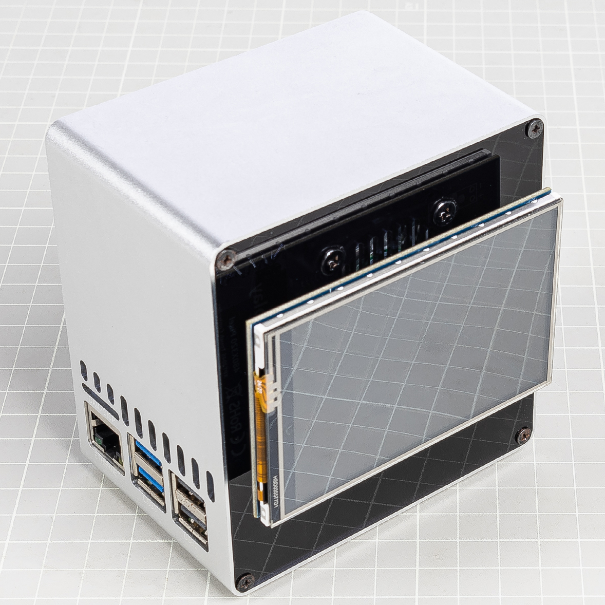

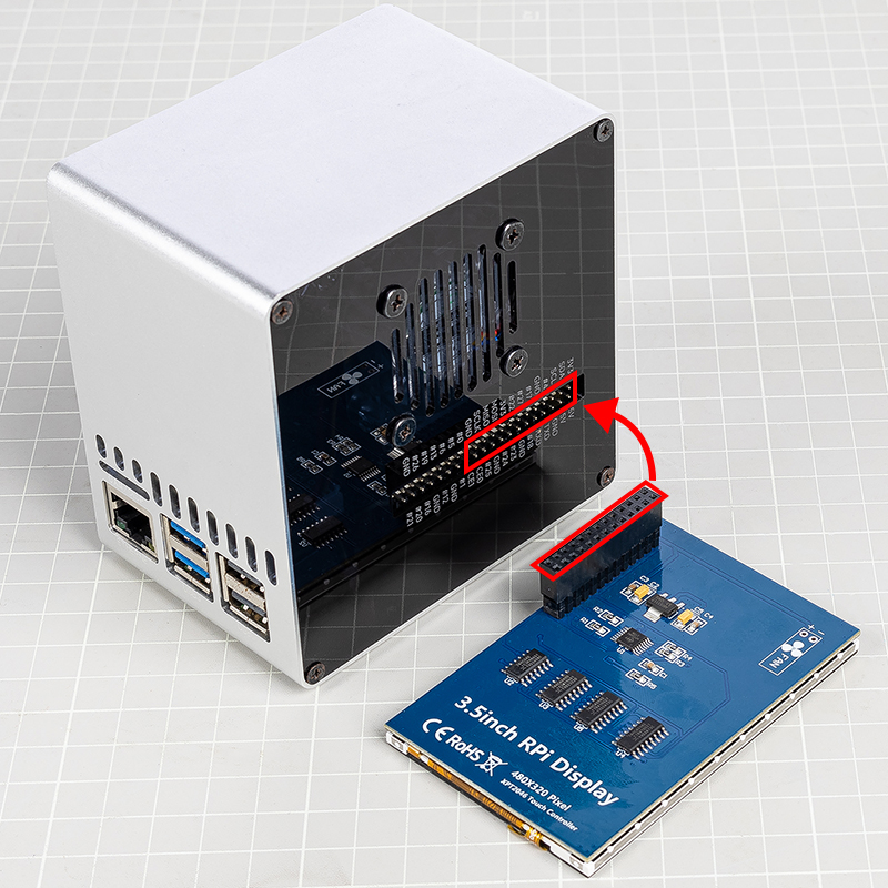

Montage
../../_images/lcd_to_mini1.jpg ../../_images/lcd_to_mini2.jpg
Warnung
Achte beim Installieren des 3,5-Zoll-Touchscreens auf den Pironman 5 darauf, dass die Pins perfekt ausgerichtet sind. Der Header muss exakt mit der GPIO-Schnittstelle des Raspberry Pi übereinstimmen, ohne Versatz. Eine falsche Ausrichtung kann den Bildschirm oder sogar den Raspberry Pi beschädigen. Überprüfe die Verbindungen vor dem Einschalten doppelt!

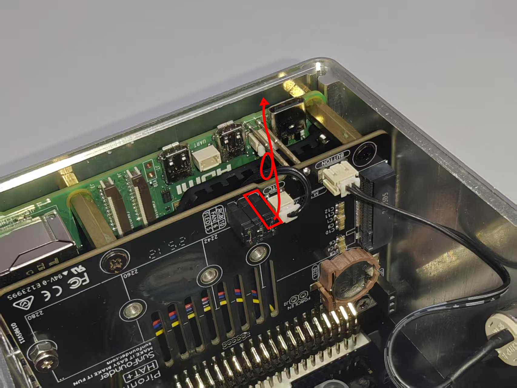

RGB-Jumper entfernen
Beim Einsatz des Pironman 5 mit dem 3,5-Zoll-Touchscreen beachte, dass die RGB-LEDs am IO-Expander denselben SPI-MOSI-Pin (GPIO10) wie der Bildschirm verwenden. Um Konflikte zu vermeiden und einen ordnungsgemäßen Betrieb sicherzustellen:
  1. Entferne auf dem IO-Expander die Jumper-Kappe von den RGB-LED-Pins (über J9).
    ../../_images/lcd_to_mini0.jpg
  2. Deaktiviere den RGB-LED-Steuerungsdienst:
    sudo pironman5 -re false
Dies gibt die SPI-Schnittstelle für den 3,5-Zoll-Touchscreen frei und verhindert Anzeigefehler.
