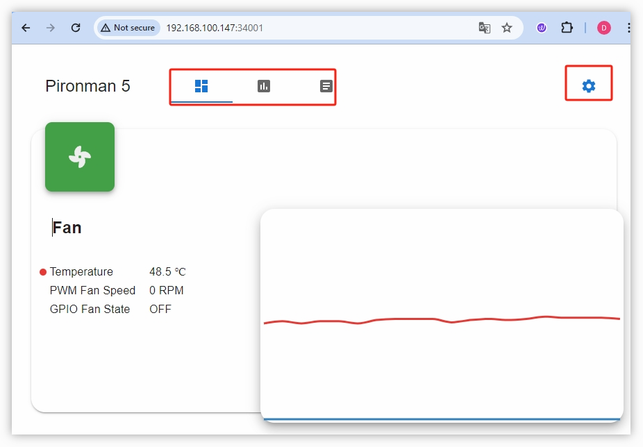

Anzeigen und Steuern über das Dashboard
Nach erfolgreicher Installation des pironman5-Moduls wird der Dienst pironman5.service beim Neustart automatisch gestartet.
Du kannst nun im Browser die Überwachungsseite öffnen, um Informationen über deinen Raspberry Pi einzusehen, die RGB-LEDs zu konfigurieren, den Lüfter zu steuern und mehr. Der Seitenlink lautet: http://<ip>:34001.
Die Seite umfasst die Bereiche Dashboard, History, Log und Settings.
../../_images/dashboard_tab.png
Dashboard
Das Dashboard zeigt verschiedene Statuskarten deines Raspberry Pi an, darunter:

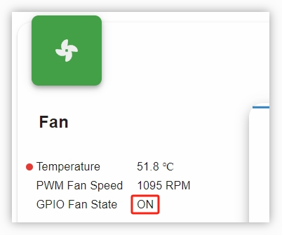

  • Fan: Zeigt die CPU-Temperatur des Raspberry Pi sowie die Drehzahl des PWM-Lüfters. GPIO Fan State gibt den Status des RGB-Lüfters an. Bei der aktuellen Temperatur ist der RGB-Lüfter ausgeschaltet.
    ../../_images/dashboard_pwm_fan.png

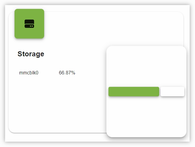

  • Storage: Zeigt die Speicherkapazität des Raspberry Pi an – mit Übersicht über die Partitionen, den belegten und verfügbaren Speicherplatz.

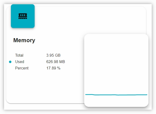

  • Memory: Zeigt den aktuellen RAM-Verbrauch des Raspberry Pi in Prozent und absoluten Werten.

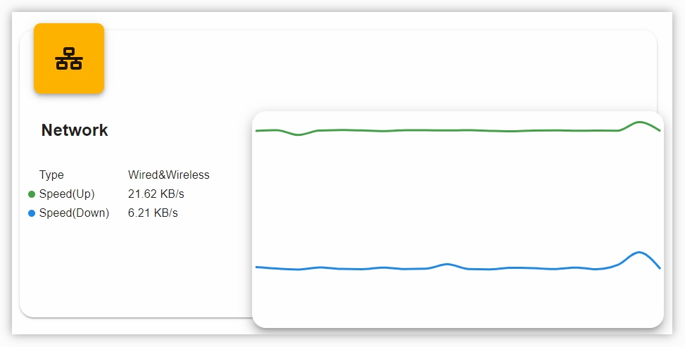

  • Network: Zeigt den aktuellen Verbindungstyp sowie Upload- und Download-Geschwindigkeit.

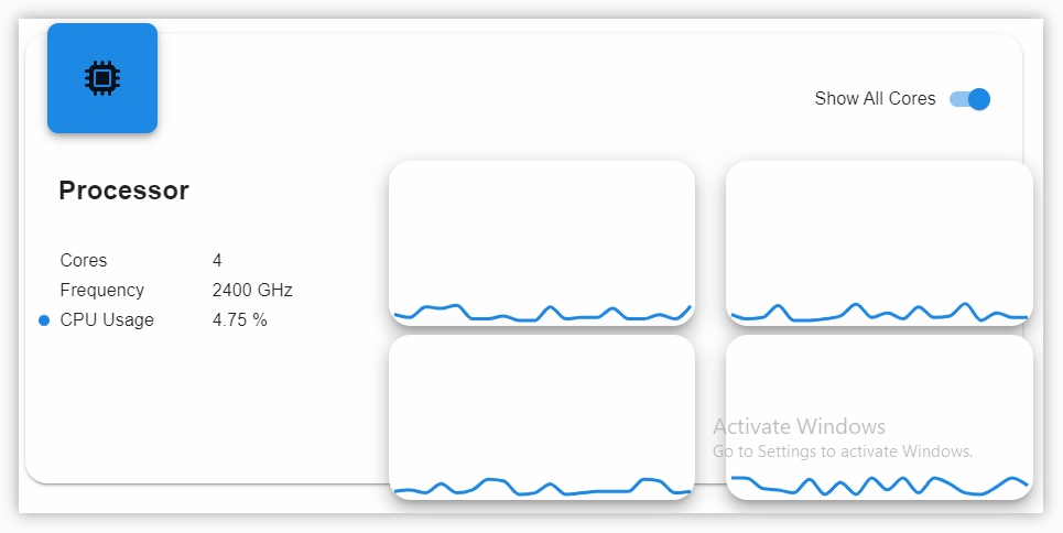

  • Processor: Veranschaulicht die CPU-Auslastung des Raspberry Pi inklusive Status der vier Kerne, deren Taktfrequenzen und Auslastung.

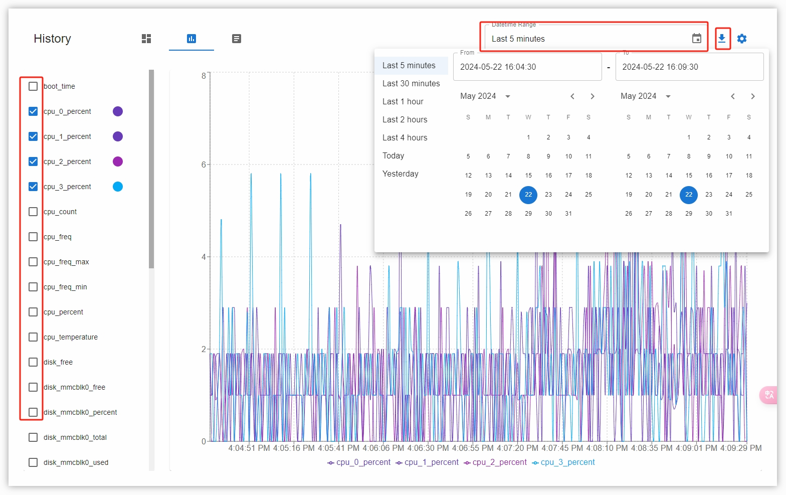

History
Auf der History-Seite kannst du historische Daten einsehen. Wähle links die gewünschten Metriken und anschließend den Zeitraum aus. Die Daten können zudem heruntergeladen werden.
../../_images/dashboard_history.png

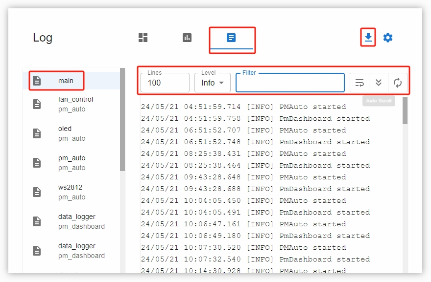

Log
Die Log-Seite dient zur Ansicht der Protokolle des aktuell laufenden pironman5-Dienstes. Dieser umfasst mehrere Untersysteme, die jeweils eigene Logdateien führen. Wähle das gewünschte Log aus, um die Inhalte anzuzeigen. Ist das Feld leer, bedeutet dies, dass keine Logdaten vorhanden sind.
  • Jede Logdatei hat eine feste Größe von 10 MB. Wird diese überschritten, wird eine neue Logdatei erstellt.
  • Es sind maximal 10 Logdateien pro Dienst zulässig. Wird diese Grenze überschritten, wird die älteste automatisch gelöscht.
  • Über dem Logbereich befinden sich Filterfunktionen. Du kannst nach Log-Level oder Stichwörtern filtern und Tools wie Line Wrap, Auto Scroll und Auto Update nutzen.
  • Logdateien lassen sich auch lokal speichern.
../../_images/dashboard_log2.png

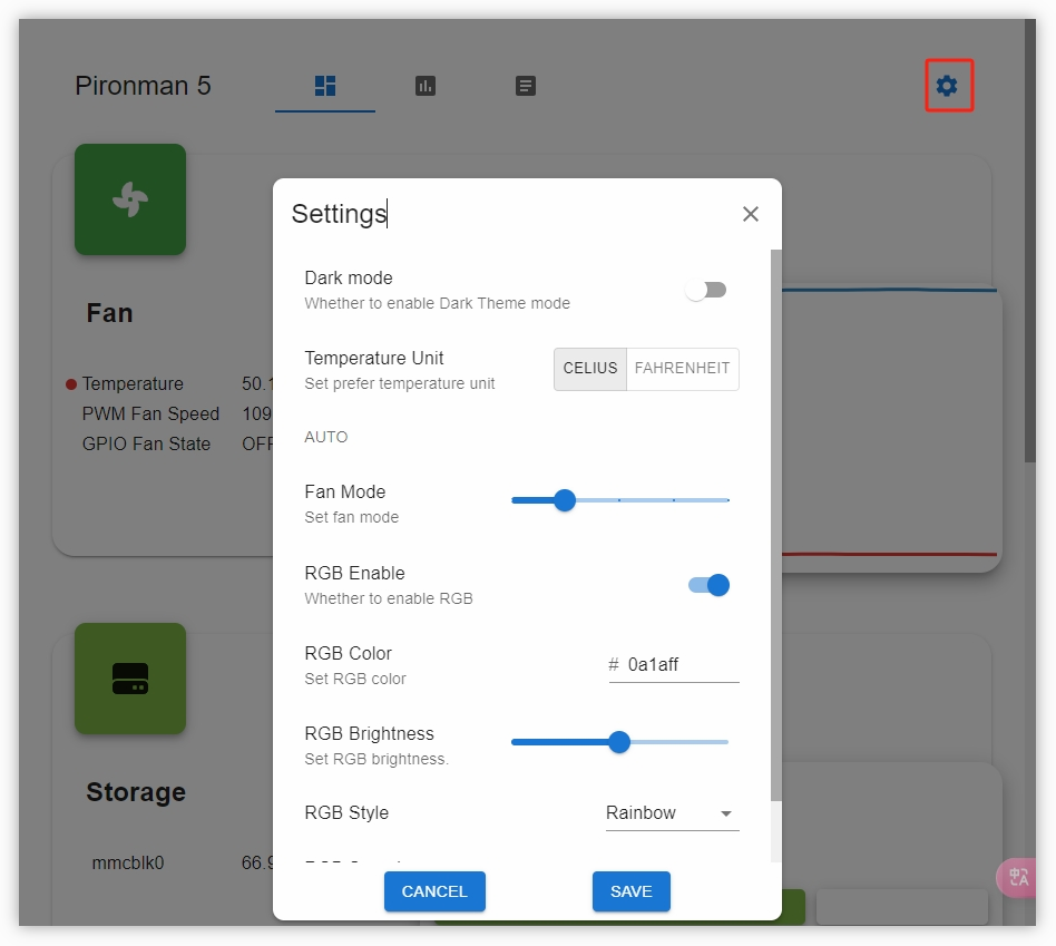

Settings
Im rechten oberen Bereich befindet sich das Einstellungsmenü.
Nach Änderungen musst du unten auf SAVE klicken, um die Einstellungen zu übernehmen.
../../_images/dashboard_settings.png
  • Dark Mode: Wechsle zwischen hellem und dunklem Design. Die Einstellung wird im Browsercache gespeichert – ein Browserwechsel oder das Leeren des Caches setzt das Design auf hell zurück.
  • Temperature Unit: Lege die Temperaturanzeige in Celsius oder Fahrenheit fest.

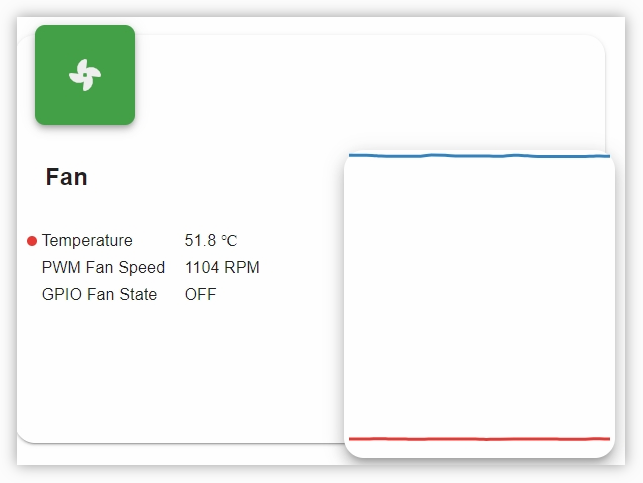

  • Fan Mode: Bestimme das Betriebsverhalten des RGB-Lüfters. Die Modi definieren die Temperaturgrenze, ab der der Lüfter aktiv wird.
    • Quiet: Aktiviert bei 70°C.
    • Balanced: Aktiviert bei 67.5 °C.
    • Cool: Aktiviert bei 60°C.
    • Performance: Aktiviert bei 50°C.
    • Always On: Lüfter läuft dauerhaft.
    Beispiel: Wenn der Modus Performance gewählt ist, startet der RGB-Lüfter bei 50 °C automatisch.
    Wird die Einstellung gespeichert und die CPU-Temperatur übersteigt 50 °C, zeigt das Dashboard den GPIO Fan State als ON an und der Lüfter beginnt zu drehen.
    ../../_images/dashboard_rgbfan_on.png
  • RGB Brightness: Mit dem Schieberegler lässt sich die Helligkeit der RGB-LEDs anpassen.
  • RGB Color: Definiere die Farbe der RGB-LEDs.
  • RGB Style: Wähle den Anzeigemodus der RGB-LEDs. Verfügbare Optionen sind Solid, Breathing, Flow, Flow_reverse, Rainbow, Rainbow Reverse und Hue Cycle.
Wenn du den RGB Style auf Rainbow, Rainbow Reverse oder Hue Cycle einstellst, kannst du keine Farbe manuell wählen.
  • RGB Speed: Stelle die Animationsgeschwindigkeit der RGB-LEDs ein.
