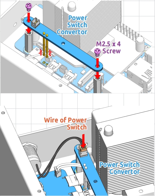

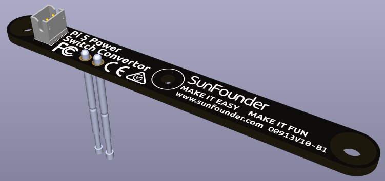

  • Auf dem Pironman 5 gibt es einen Power-Switch-Konverter, der den J2-Jumper über zwei Pogo-Pins mit einem externen Netzschalter verbindet.
    ../../_images/power_switch_convertor.png

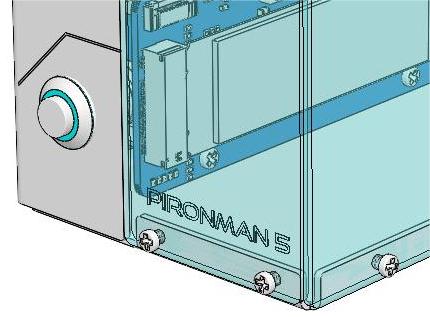

  • Nun kann der Raspberry Pi 5 mit dem Netzschalter ein- und ausgeschaltet werden.
    ../../_images/pironman_button.JPG
