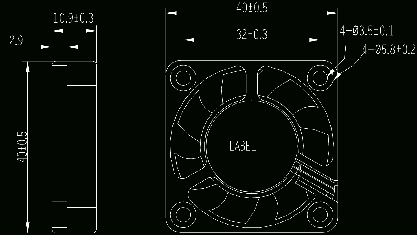

GPIO-Lüfter
../../_images/size_fan.png
  • Externe Abmessungen: 40*40*10MM
  • Gewicht: 13,5±5g/Stück
  • Lebensdauer: 40.000 Stunden (Raumtemperatur 25°C)
  • Maximaler Luftstrom: 2,46CFM
  • Maximaler Luftdruck: 0,62mm-H2O
  • Schallpegel: 22,31dBA
  • Nennleistung: 5V/0,1A
  • Nenn-Drehzahl: 3500±10%RPM
  • Betriebstemperatur: -10℃~+70℃
  • Lagertemperatur: -30℃~+85℃
