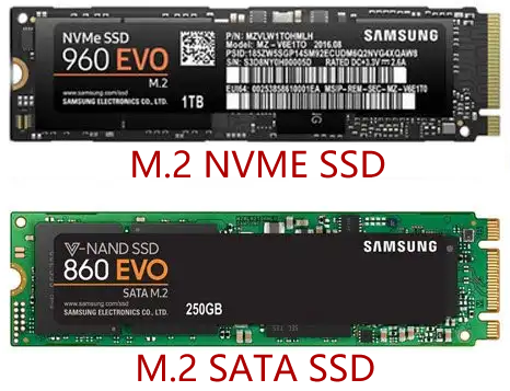

  • M.2 SATA SSD: これらは、2.5インチSATA SSDと同様のSATAインターフェイスを使用しますが、より小さなM.2フォームファクターで提供されます。SATA IIIの最大速度約600MB/sによって速度が制限されています。これらのSSDは、BキーとMキーの両方に対応したM.2スロットと互換性があります。
  • M.2 NVMe SSD: これらのSSDは、PCIeレーンを介してNVMeプロトコルを使用し、M.2 SATA SSDよりも著しく速い速度を提供します。ゲーム、ビデオ編集、データ集約的なタスクなど、高速な読み書き速度が求められるアプリケーションに適しています。これらのSSDは、通常Mキーのスロットを要求します。これらのドライブはPCIe(Peripheral Component Interconnect Express)インターフェイスを利用しており、3.0、4.0、5.0などの異なるバージョンがあります。PCIeの新しいバージョンは、前任者のデータ転送速度を実質的に倍増させます。

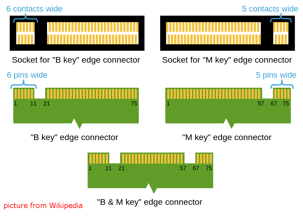

M.2 SSDはBキー、Mキー、B+Mキーの3つの主要なタイプがあります。しかし、B+Mキーが後に導入され、BキーとMキーの機能を統合。結果として独立したBキーは廃止されました。下の画像を参照してください。
_images/ssd_key.png
一般的に、M.2 SATA SSDはB+Mキーであり、PCIe 3.0 x4レーンのM.2 NVMe SSDはMキーです。
_images/ssd_model2.png

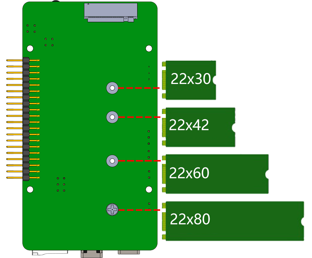

Pironmanは、その名称から以下の4つのM.2 SATA SSDサイズをサポートしています:2230、2242、2260、および2280。「22」はミリメートル単位の幅を示し、次の2つの数字は長さを示します。ドライブの長さが長いほど、多くのNANDフラッシュチップを取り付けることができ、それにより容量が増えます。

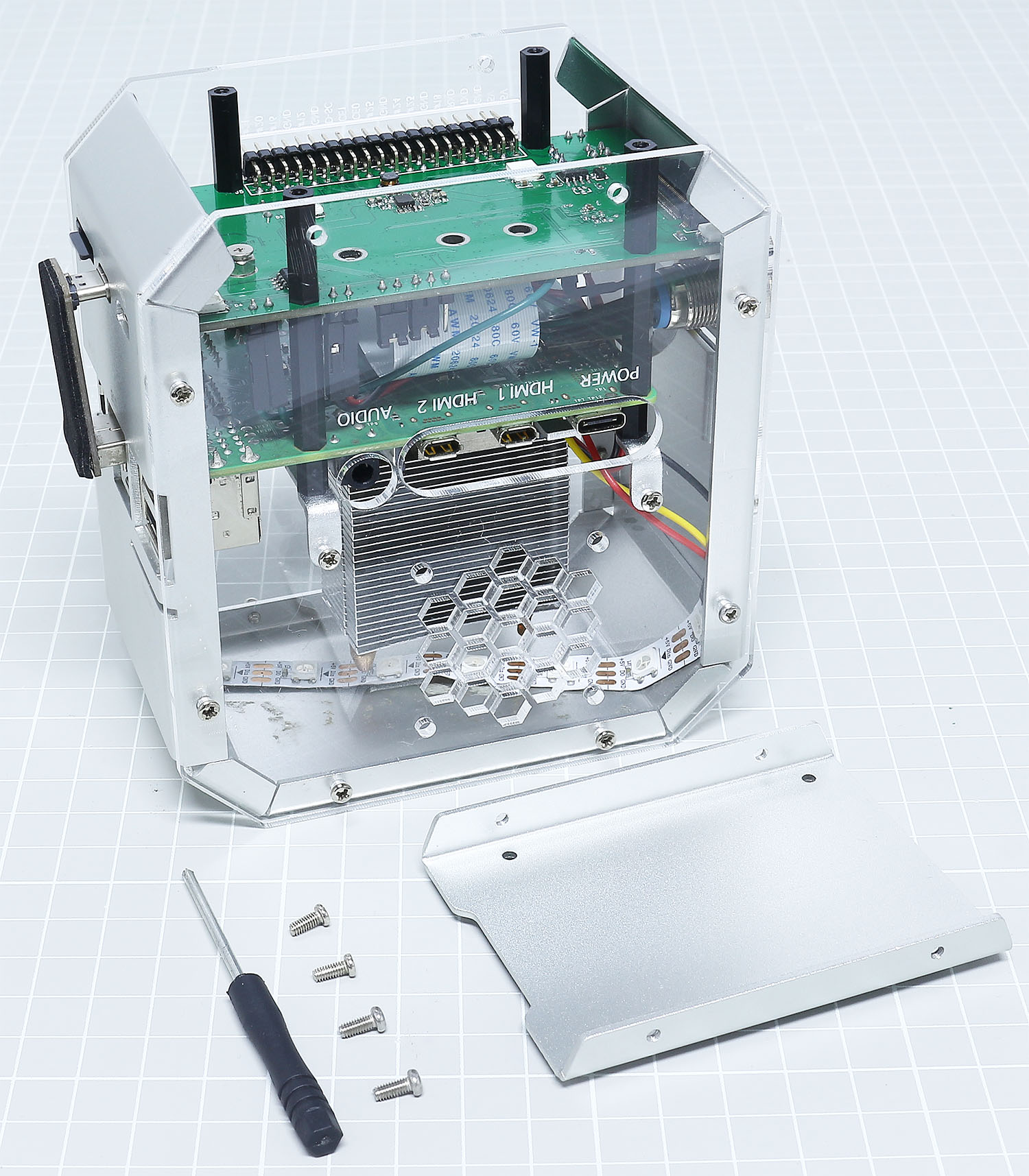

  1. Pironmanのベースプレートを取り外します。

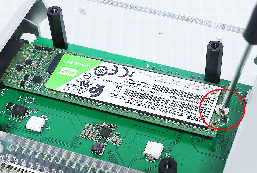

  2. M.2 SATA SSDのためのネジを外します。
    _images/ssd2.jpg

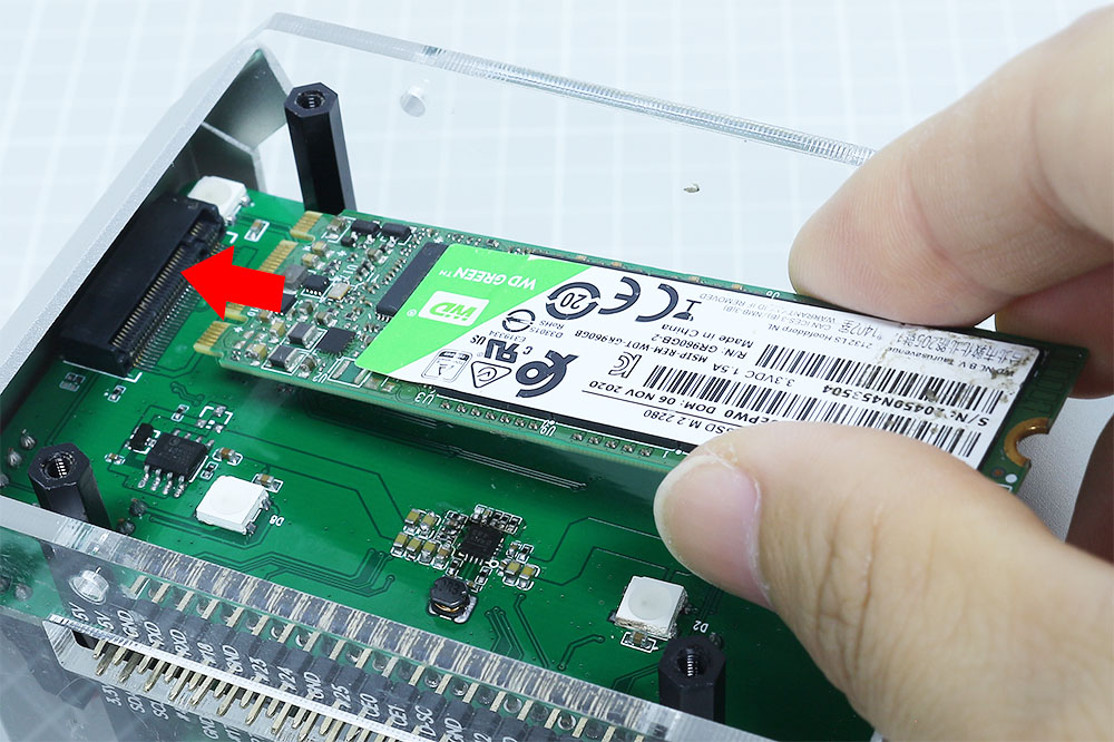

  3. お持ちのM.2 SATA SSDを挿入します。
    _images/ssd3.jpg

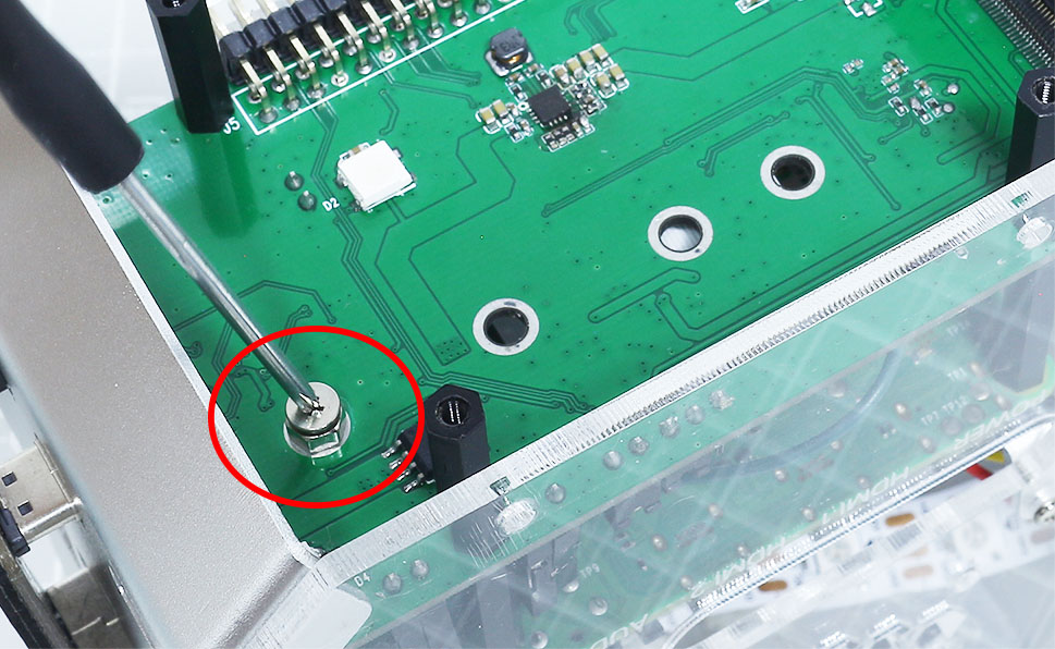

  4. 適切な位置にネジを固定します。
    _images/ssd4.jpg

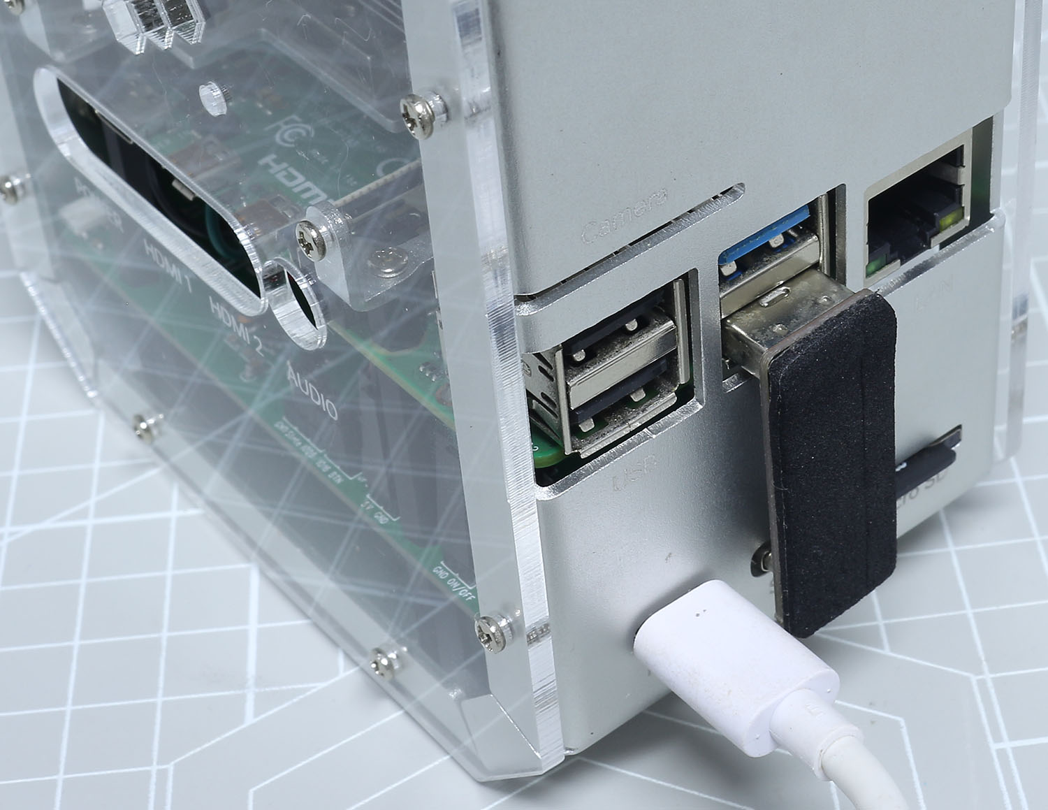

  1. Pironmanにmicro SDカードを挿入し、USB Bridgeを使ってSSDをRaspberry Piに接続し、Pironmanの電源を入れます。

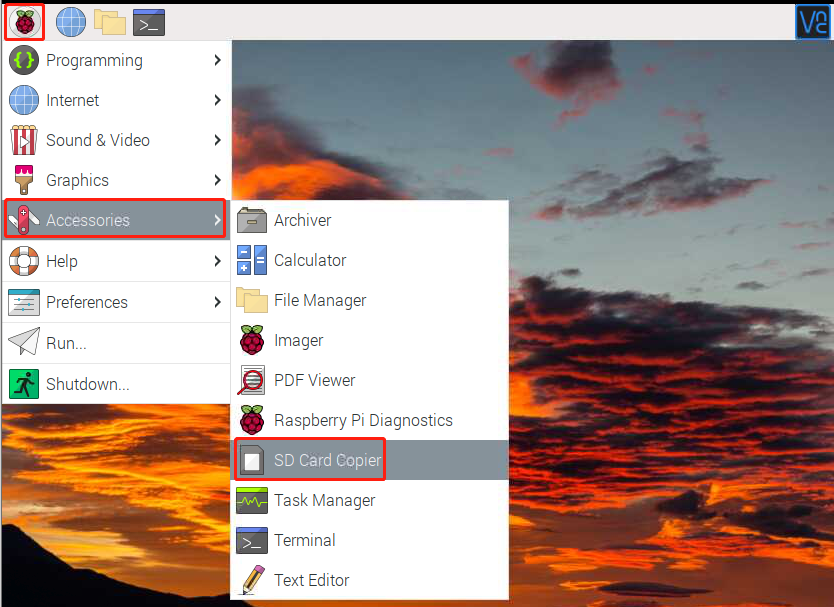

  3. start メニューの Accessoriesー セクションから SD Card Copier を起動します。

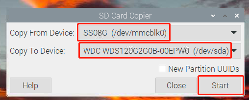

  4. コピー元デバイス(Micro SDカード)とコピー先デバイス(SSD、/dev/sda/)を選択します。正しいドライブを選択したことを確認し、 "Start" をクリックしてコピープロセスを開始します。これには数分かかることがあります。
    _images/sd_card_copy_select.png
  5. "Copy Complete" と表示されたら、Raspberry Piをシャットダウンし、micro SDカードを取り外します。

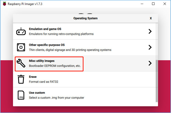

  3. Raspberry Pi Imager を起動し、 “Operating System” の下にスクロールして “Misc Utility Images” をクリックします。

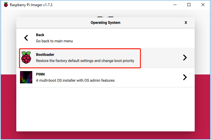

  4. Bootloader を選択します。

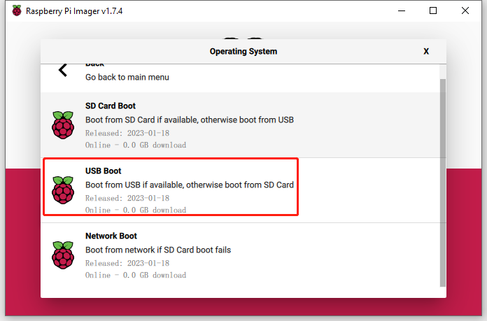

  5. 次に、 USB Boot を選択します。これでメインメニューに戻ります。

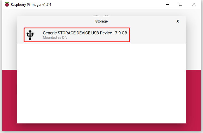

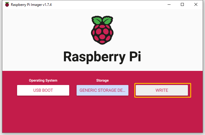

  6. "Storage" の下で、micro SDカードを選択します。進む前に、正しいドライブを選択したことを再確認してください。
    _images/ssd88.png
  7. “WRITE” をクリックして、設定イメージをダウンロードし、それをmicro SDカードに書き込みます。
    _images/ssd9.png

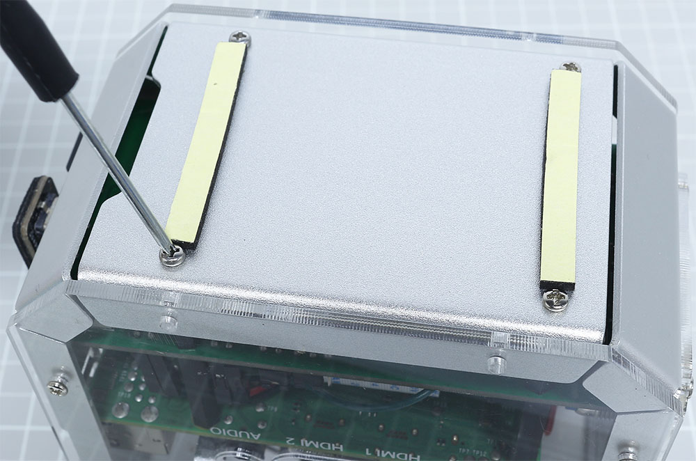

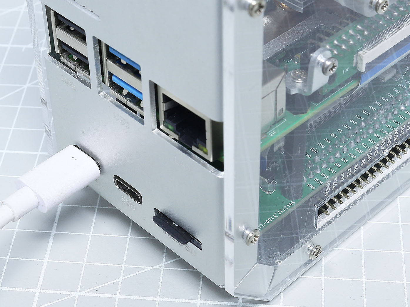

  9. Pironmanにmicro SDカードを挿入し、電源を入れます。
    _images/connect_power1.jpg

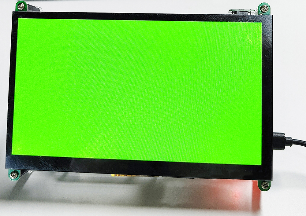

  10. アップデートが完了すると、緑色のアクティビティLEDが定期的に点滅します。HDMIモニターが接続されている場合、完了時に画面が緑色になります。アップデートには10秒以上かかることがあるため、このプロセス中にmicro SDカードを取り外さないようにしてください。
