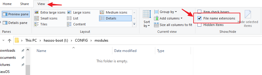

ファイル拡張子の表示を有効にします。
_images/sp230628_101216.png
modules フォルダ内にテキストファイルを作成し、それを rpi-i2c.conf にリネームします。拡張子の変更を確認するプロンプトが表示されるので、「はい」を選択します。

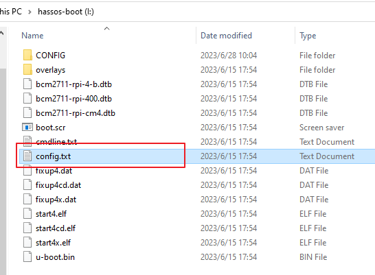

  1. Hassio-boot ディレクトリの config.txt というファイルを開きます。
    _images/sp230628_102441.png
  2. 下部に以下の内容を追加します:
    dtparam=i2c_vc=on
    dtparam=i2c_arm=on
    dtoverlay=gpio-poweroff,gpio_pin=26,active_low=0
    dtoverlay=gpio-ir,gpio_pin=13

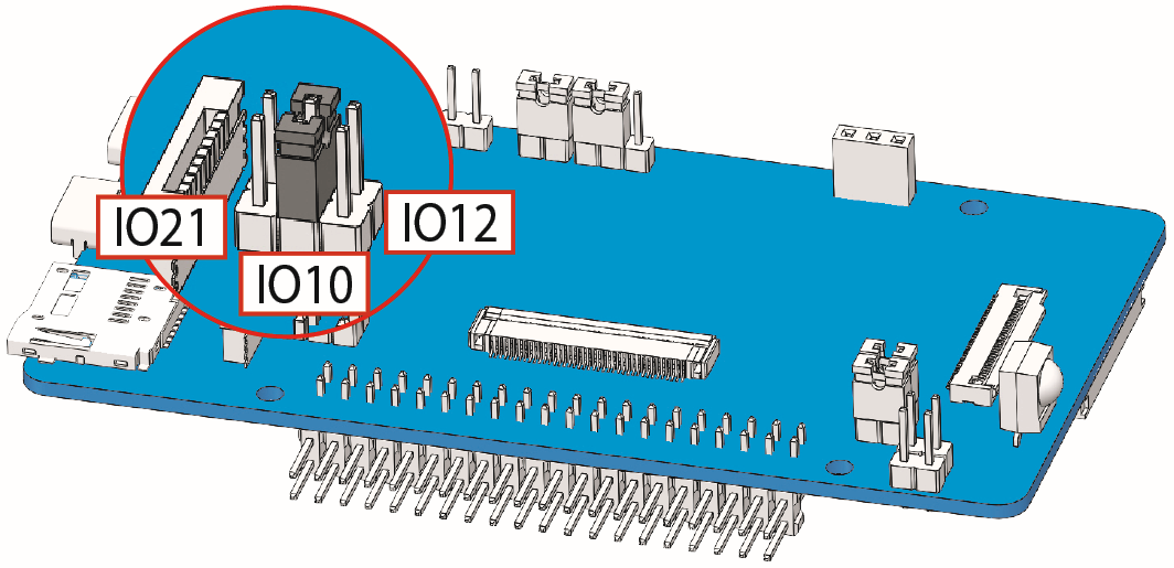

  3. WS2812 LEDストリップを駆動するために使用するピンを特定することが重要です。
    _images/strip_select.png
    • デフォルトのSPIピン(GPIO10)を使用している場合、SPIを有効にし、周波数を500bpsに設定するために、以下のコマンドを config.txt ファイルに追加する必要があります。
      dtparam=spi=on
      core_freq=500
      core_freq_min=500
      # 必要に応じてオーディオを有効にします。
      dtparam=audio=on
    • オーディオ出力にも使用されるPWM(GPIO12)を使用している場合、オーディオを無効にする必要があります。 config.txt ファイルに以下のコマンドを挿入します:
      dtparam=audio=off
    • PCM(GPIO21)を使用している人は、追加のセットアップは不要です。ただし、 hifiberry-daci2s-mmap のようなI2Sデバイスと競合する可能性があります。これらを無効にし、必要に応じてオーディオをオンにします。
      dtparam=audio=on
      # i2sデバイスのコメントアウトをします。
      # dtoverlay=hifiberry-dac
      # dtoverlay=i2s-mmap

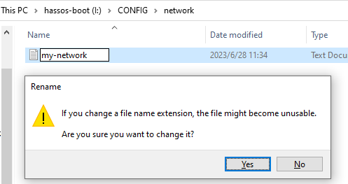

network フォルダ内に、拡張子なしの新しいテキストファイル my-network を作成します。
_images/sp230628_113506.png

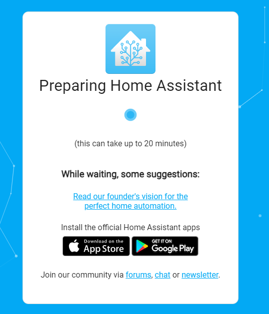

PCに戻り、 homeassistant.local:8123 にアクセスします。 それが機能しない場合は、ルーターでIPアドレスを確認してください。
Home Assistantを初めて使用する際、初期設定が行われるため、しばらく待つ必要があります。

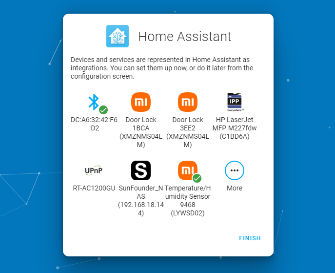

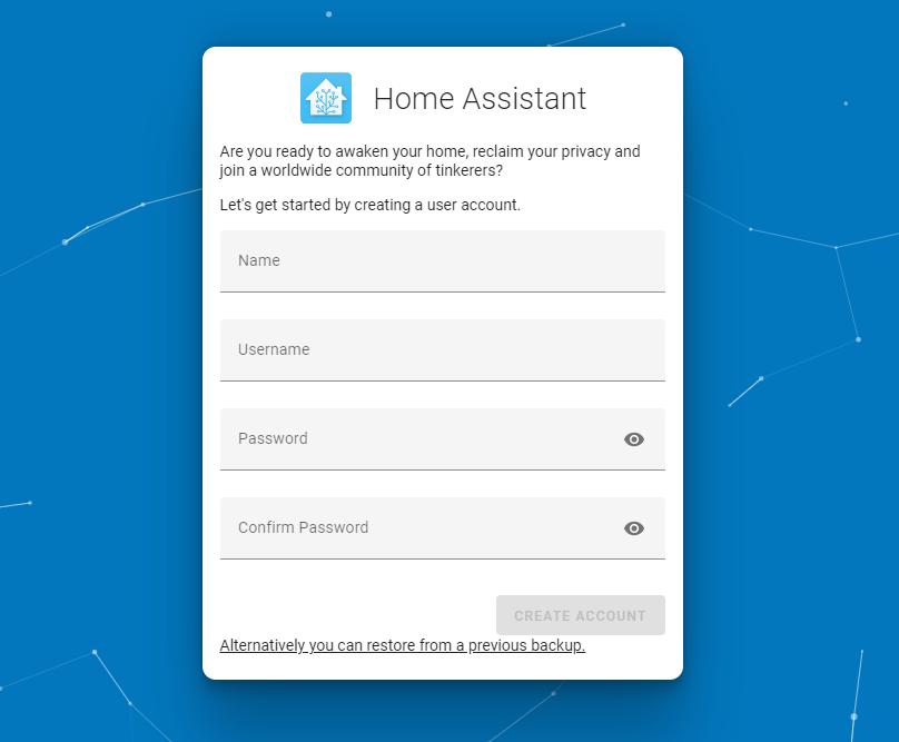

次に、最初のアカウントを作成するように求められます。
_images/sp230627_135949.png
システムは、検出されたデバイスのインストールを促しますが、今は「FINISH」をクリックしてスキップできます。
_images/sp230627_141016.png

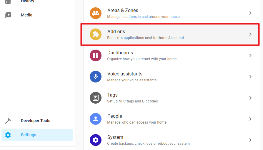

  1. Home Assistantで「Settings」->「Addons」に移動します。
    _images/sp230628_150312.png

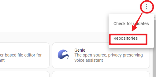

  3. 右上のメニューボタンをクリックし、「Repositories」を選択します。
    _images/sp230627_145728.png

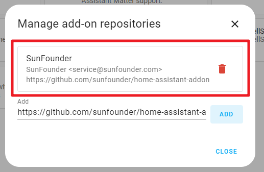

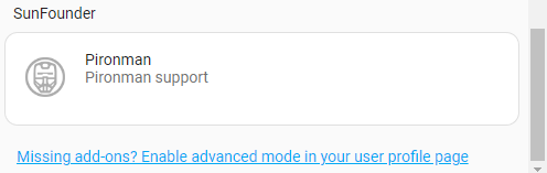

  4. リポジトリのURLを入力: https://github.com/sunfounder/home-assistant-addon , 「Add」をクリックします。SunFounderのリポジトリを追加したら、ポップアップウィンドウを閉じます。
    _images/sp230627_150423.png
  5. メニューボタンを再びクリックし、「Check for updates」をクリックします。
    _images/sp230627_150716.png
  6. 数秒後、Pironmanアドオンがアドオンストアの最後に表示されます。表示されない場合は、ページをリフレッシュしてみてください。

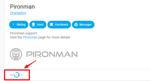

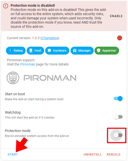

Pironmanアドオンに入り、「インストール」をクリックします。このプロセスには数分かかる場合があります。
_images/sp230627_150840.png
現在、アドオンがハードウェア情報にアクセスできるように保護モードを無効にする必要があります。 「Protection Mode」を見つけてオフにします。その後、アドオンを起動(または再起動)します。
_images/sp230627_153858.png
この時点で、Pironmanの照明効果とOLEDディスプレイが点灯するはずです。これは、設定が完了したことを示しています。

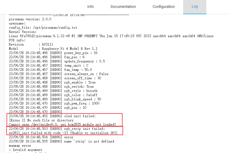

OLEDやRGBストリップが正常に起動しない場合は、「Log」ページに移動してください。
_images/sp230628_162143.png
[DEBUG] oled init failed:
[Errno 2] No such file or directory
Cannot open /dev/spidev0.0. spi_bcm2835 module not loaded?
[DEBUG] rgb_strip init failed:
ws2811_init failed with code -13 (Unable to initialize SPI)
上記のログが表示される場合、設定が成功していないことを意味します。以下の手順に従ってください:

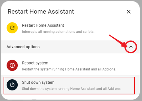

  1. まず、Home Assistantをシャットダウンします。
    警告
    強制的に電源を切ると、HassOSにダメージを与える可能性があります。以下のシャットダウン手順に従ってください:
    _images/sp230628_162821.png _images/sp230628_162906.png
    その後、電源プラグを抜く前に1分間待ってください。

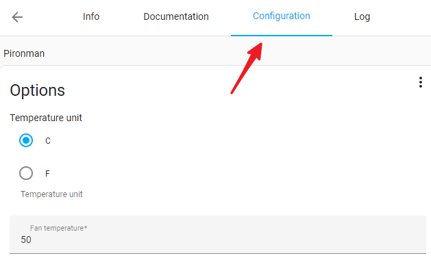

アドオン設定
Pironmanの効果を「Settings」ページでカスタマイズできます。
_images/sp230628_164931.png
ここでは、以下を変更できます:
  • OLEDに表示される温度の単位。
  • OLED画面の明るさの持続時間。
  • ファンが動作を開始する温度。
  • RGBストリップの色と点滅モード。
変更を行った後、「SAVE」をクリックして設定を適用します。
