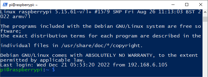

  3. Geben Sie ssh <benutzername>@<hostname>.local (oder ssh <benutzername>@<IP-Adresse>) ein.
    ssh pi@raspberrypi.local
  4. Die folgende Meldung könnte erscheinen:
    The authenticity of host 'raspberrypi.local (192.168.6.116)' can't be established.
    ECDSA key fingerprint is SHA256:7ggckKZ2EEgS76a557cddfxFNDOBBuzcJsgaqA/igz4.
    Geben Sie "yes" ein.
  5. Geben Sie das zuvor festgelegte Passwort ein. (Meins ist raspberry.)
    Beim Eingeben des Passworts werden die Zeichen nicht im Fenster angezeigt, was normal ist. Wichtig ist nur, dass Sie das korrekte Passwort eingeben.
  6. Nun ist der Raspberry Pi verbunden und wir können zum nächsten Schritt übergehen.

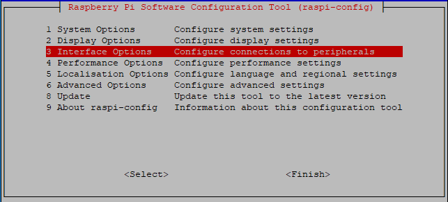

  2. Wählen Sie mit den Pfeiltasten Ihrer Tastatur 3 Interfacing Options und drücken Sie die Enter-Taste.
    _images/image2821.png

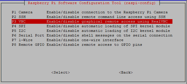

  3. Wählen Sie anschließend P3 VNC.
    _images/image2881.png

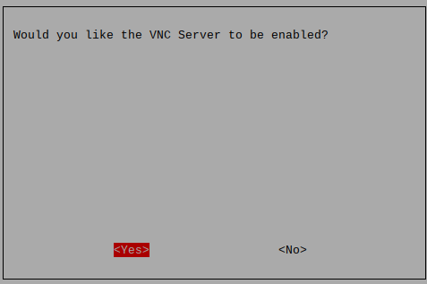

  4. Nutzen Sie die Pfeiltasten auf der Tastatur, um <Yes> -> <OK> -> <Finish> auszuwählen und die Einrichtung abzuschließen.
    _images/mac_vnc8.png

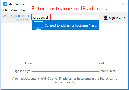

  1. Sie müssen den VNC Viewer auf Ihrem Computer herunterladen und installieren.
  2. Öffnen Sie ihn, sobald die Installation abgeschlossen ist. Geben Sie dann den Hostnamen oder die IP-Adresse ein und drücken Sie Enter.
    _images/vnc_viewer1.png
