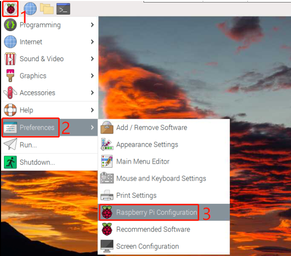

  1. Schließen Sie einen Monitor (oder TV), Maus und Tastatur an den Raspberry Pi an und schalten Sie ihn ein. Wählen Sie das Menü entsprechend den Zahlen in der Abbildung.

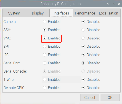

  2. Der folgende Bildschirm wird angezeigt. Setzen Sie VNC auf dem Interfaces-Tab auf Enabled und klicken Sie auf OK.

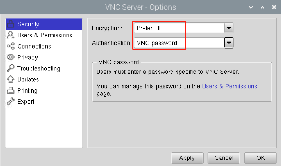

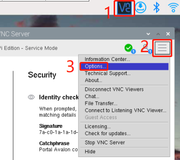

  4. Öffnen Sie das VNC-Server-Fenster durch Klicken auf das VNC-Symbol, dann klicken Sie auf die Menu-Schaltfläche in der oberen rechten Ecke und wählen Sie Options.
    _images/mac_vnc4.png
  5. Der folgende Bildschirm wird angezeigt, auf dem Sie die Optionen ändern können.
    _images/mac_vnc5.png
    Setzen Sie Encryption auf Prefer off und Authentication auf VNC password.

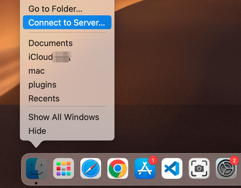

  1. Wählen Sie Connect to Server aus dem Finder-Menü, das Sie durch Rechtsklicken öffnen können.

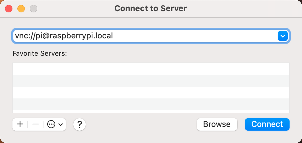

  2. Geben Sie vnc://<benutzername>@<hostname>.local (oder vnc://<benutzername>@<IP-Adresse>) ein. Nach der Eingabe klicken Sie auf Connect.

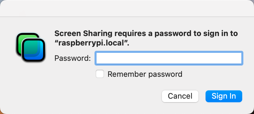

  3. Ihnen wird nach einem Passwort gefragt, bitte geben Sie dieses ein.

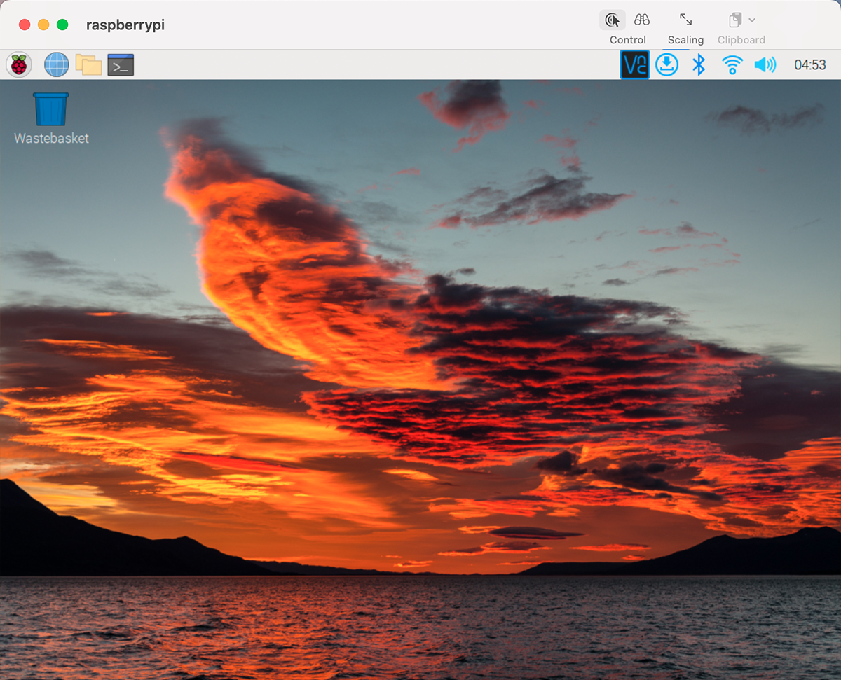

  4. Der Desktop des Raspberry Pi wird angezeigt und Sie können ihn so bedienen, als wären Sie direkt darauf.
    _images/mac_vnc13.png

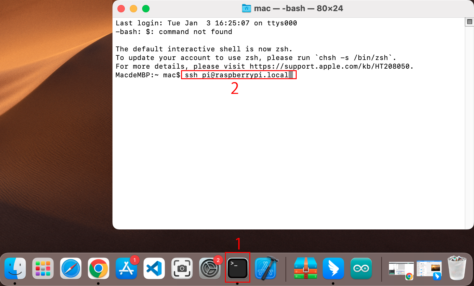

  1. Geben Sie ssh <benutzername>@<hostname>.local ein, um eine Verbindung zum Raspberry Pi herzustellen.
    ssh pi@raspberrypi.local
    _images/mac_vnc14.png

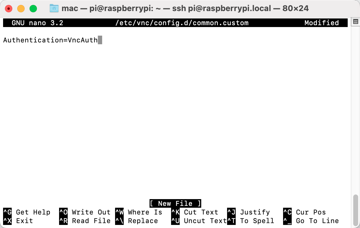

    Um Parameter für alle Programme für alle Benutzerkonten auf dem Computer festzulegen, erstellen Sie /etc/vnc/config.d/common.custom.
    sudo nano /etc/vnc/config.d/common.custom
    Nachdem Sie Authentication=VncAuthenter eingegeben haben, drücken Sie Ctrl+X -> Y -> Enter, um zu speichern und zu beenden.

  12. Wählen Sie nun Connect to Server aus dem Finder-Menü, das Sie durch Rechtsklicken öffnen können.

  13. Geben Sie vnc://<benutzername>@<hostname>.local (oder vnc://<benutzername>@<IP-Adresse>) ein. Nach der Eingabe klicken Sie auf Connect.

  14. Sie werden nach einem Passwort gefragt, bitte geben Sie dieses ein.
