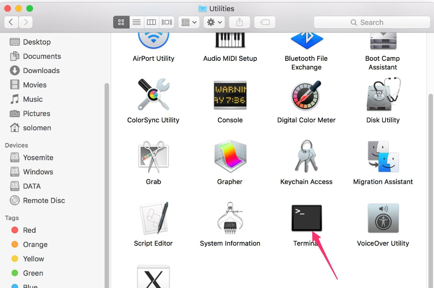

  1. Navigieren Sie zu Applications -> Utilities, finden Sie das Terminal und öffnen Sie es.
    _images/image21.png

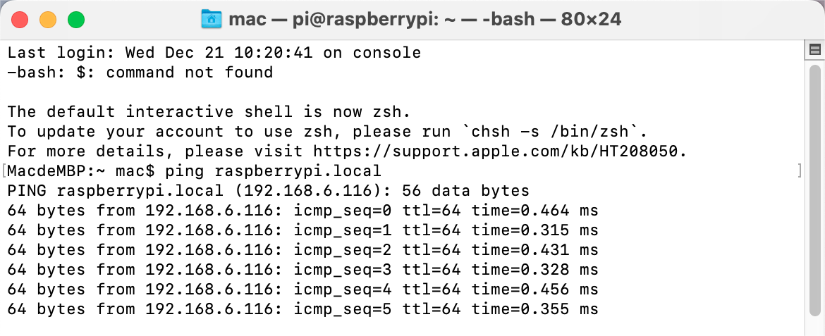

  2. Überprüfen Sie, ob sich Ihr Raspberry Pi im selben Netzwerk befindet, indem Sie ping <hostname>.local eingeben.
    ping raspberrypi.local
    _images/mac-ping.png
    • Wenn das Terminal ping: cannot resolve <hostname>.local anzeigt, könnte es sein, dass der Raspberry Pi keine Verbindung zum Netzwerk herstellen konnte. Bitte überprüfen Sie das Netzwerk.
    • Wenn Sie wirklich nicht <hostname>.local pingen können, versuchen Sie stattdessen, IP-Adresse ermitteln zu verwenden und ping <IP-Adresse> einzugeben (z.B. ping 192.168.6.116).
    • Wenn mehrere Meldungen wie 64 bytes from <IP-Adresse>: icmp_seq=0 ttl=64 time=0.464 ms erscheinen, bedeutet dies, dass Ihr Computer auf den Raspberry Pi zugreifen kann.

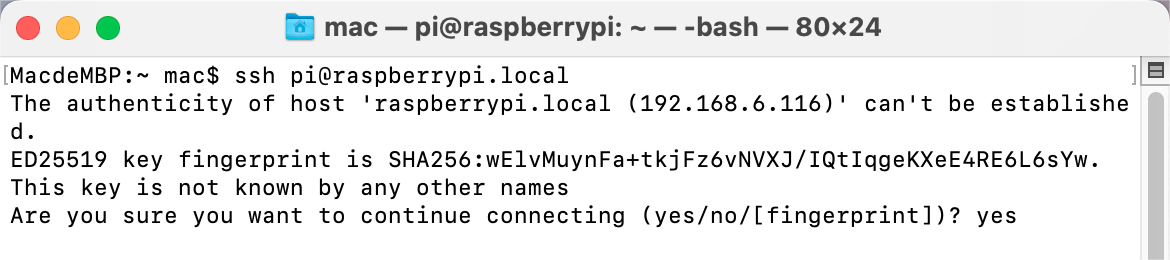

  3. Geben Sie ssh <benutzername>@<hostname>.local (oder ssh <benutzername>@<IP-Adresse>) ein.
    ssh pi@raspberrypi.local
  4. Die folgende Meldung könnte erscheinen:
    The authenticity of host 'raspberrypi.local (192.168.6.116)' can't be established.
    ECDSA key fingerprint is SHA256:7ggckKZ2EEgS76a557cddfxFNDOBBuzcJsgaqA/igz4.
    Are you sure you want to continue connecting (yes/no/[fingerprint])?
    Geben Sie "yes" ein.
    _images/mac-ssh-login.png

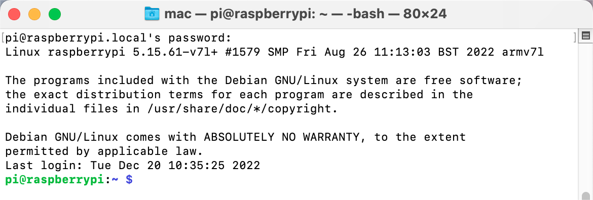

  5. Geben Sie das zuvor festgelegte Passwort ein. (Meins ist raspberry.)
  6. Der Raspberry Pi ist nun verbunden, und wir können zum nächsten Schritt übergehen.
