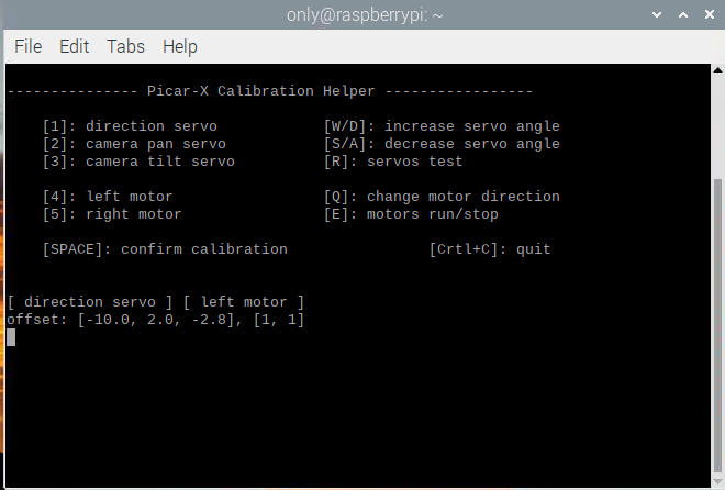

  2. コードを実行すると、端末に以下のインターフェースが表示されます。
    ../_images/calibrate11.png

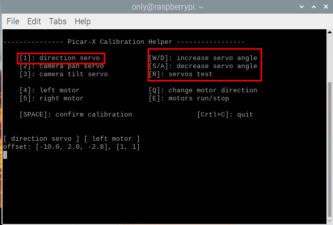

  4. 数字キー 1 を押して前輪サーボを選択し、その後 W/S キーを押して前輪が左右に傾かずに可能な限り前を向くようにします。

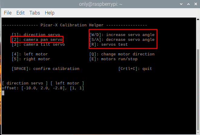

  5. 数字キー 2 を押して Pan servo を選択し、その後 W/S キーを押してパン/チルトプラットフォームが真っ直ぐ前を向き、左右に傾かないようにします。

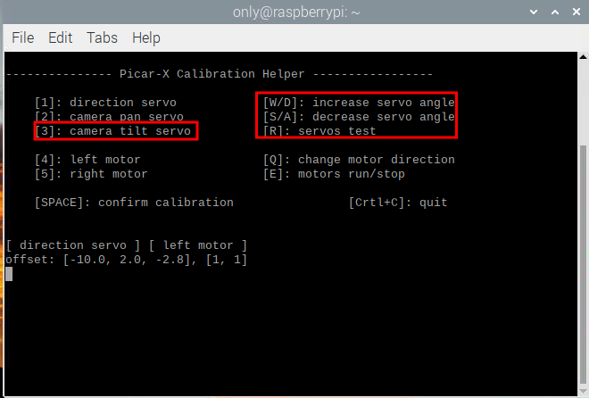

  6. 数字キー 3 を押して tilt servo を選択し、その後 W/S キーを押してパン/チルトプラットフォームが真っ直ぐ前を向き、上下に傾かないようにします。
