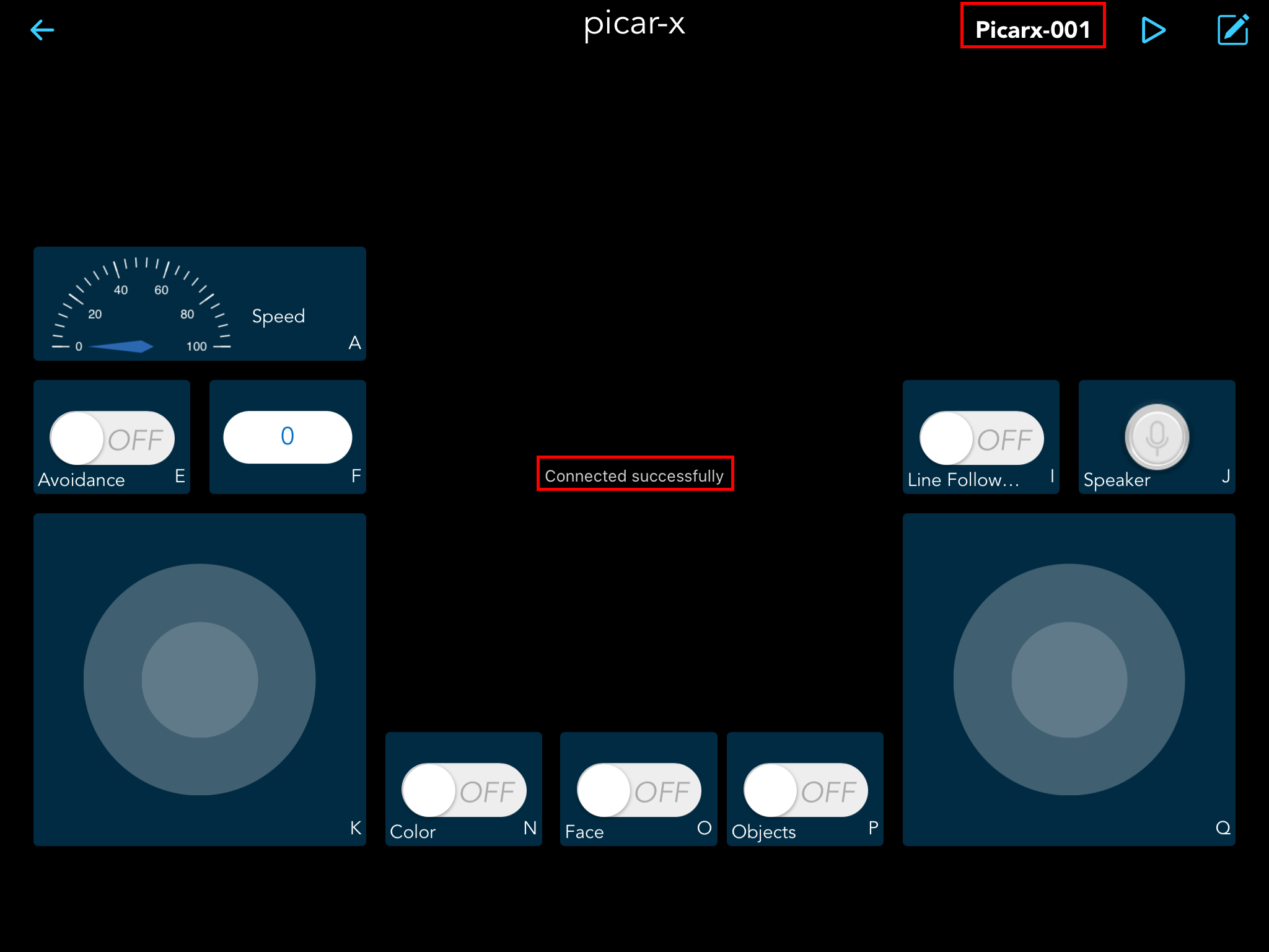

  5. Connectez-vous au PiCar-X.
    Lorsque vous cliquez sur le bouton Connecter, il recherchera automatiquement les robots à proximité. Son nom est défini dans picarx_control.py et doit être en cours d’exécution en permanence.
    ../_images/app9.PNG
    Une fois que vous avez cliqué sur le nom du produit, le message « Connexion réussie » apparaîtra et le nom du produit s’affichera dans le coin supérieur droit.
    ../_images/app10.PNG
    • Vous devez vous assurer que votre appareil mobile est connecté au même réseau LAN que PiCar-X.
    • Si la recherche ne se fait pas automatiquement, vous pouvez également entrer manuellement l’adresse IP pour vous connecter.
    ../_images/app11.PNG
  6. Exécutez ce contrôleur.
    Cliquez sur le bouton Exécuter pour démarrer le contrôleur, vous verrez l’image capturée par la voiture, et vous pourrez maintenant contrôler votre PiCar-X avec ces widgets.
    ../_images/app12.PNG
    Voici les fonctions des widgets :
    • A : Affiche la vitesse actuelle de la voiture.
    • E : Active la fonction d’évitement d’obstacles.
    • I : Active la fonction de suivi de ligne.
    • J : Reconnaissance vocale, maintenez ce widget enfoncé pour parler, et il affichera la voix reconnue lorsque vous relâcherez. Nous avons défini les commandes forward, backward, left et right dans le code pour contrôler la voiture.
    • K : Contrôle les mouvements avant, arrière, gauche et droite de la voiture.
    • Q : Contrôle l’orientation de la tête (caméra) vers le haut, le bas, la gauche et la droite.
    • N : Active la fonction de reconnaissance des couleurs.
    • O : Active la fonction de reconnaissance faciale.
    • P : Active la fonction de reconnaissance d’objets, elle peut reconnaître près de 90 types d’objets. Pour la liste des modèles, veuillez consulter : https://github.com/sunfounder/vilib/blob/master/workspace/coco_labels.txt.
