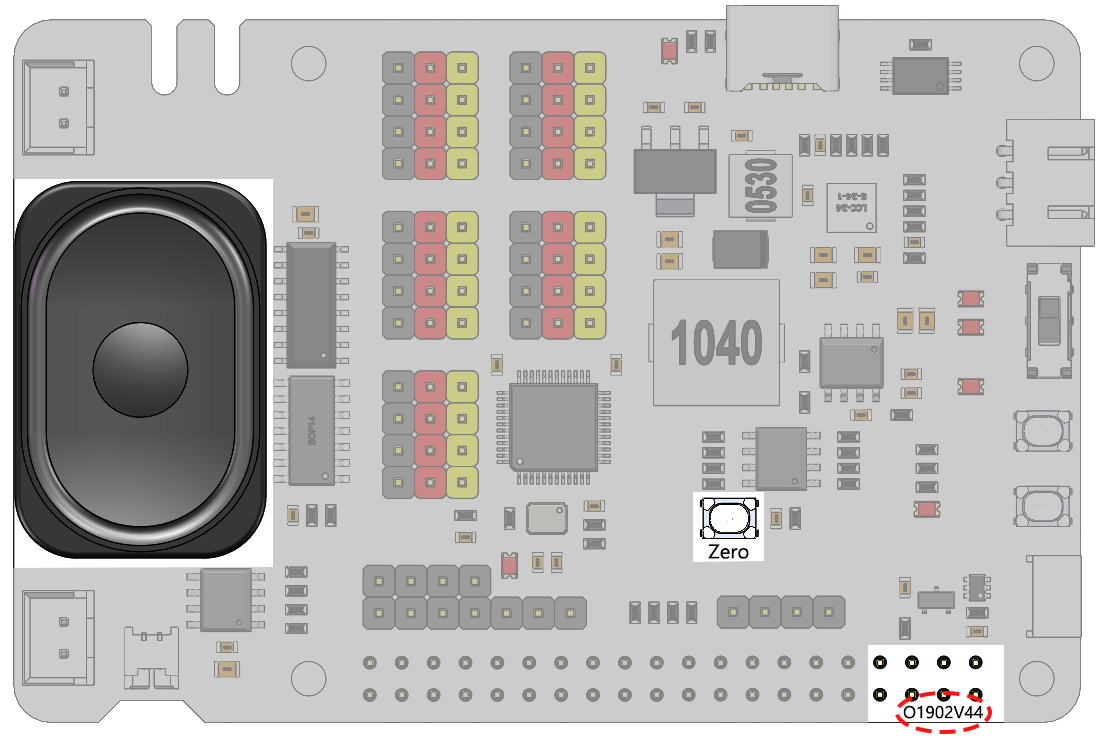

Wenn Ihr Robot HAT die Version V44 oder höher ist (mit dem Lautsprecher oben auf der Platine) und über eine integrierte Zero-Taste verfügt, können Sie diesen Schritt überspringen und einfach die Zero-Taste drücken, um das Servo-Nullstellungsprogramm zu aktivieren.

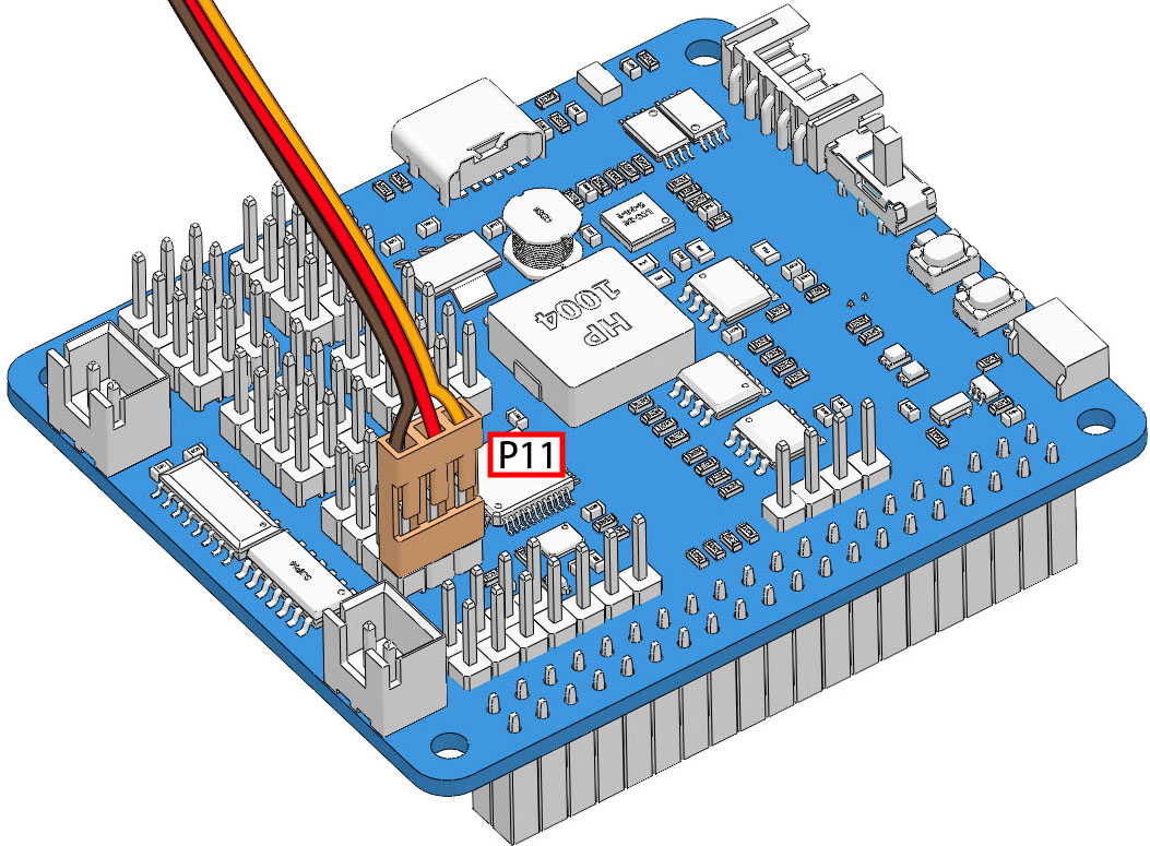

  3. Stecken Sie anschließend das Servokabel wie unten gezeigt in den P11-Port. Gleichzeitig sehen Sie, wie sich der Servoarm in eine Position dreht (dies ist die 0°-Position, die jedoch zufällig ist und nicht unbedingt senkrecht oder parallel sein muss).
