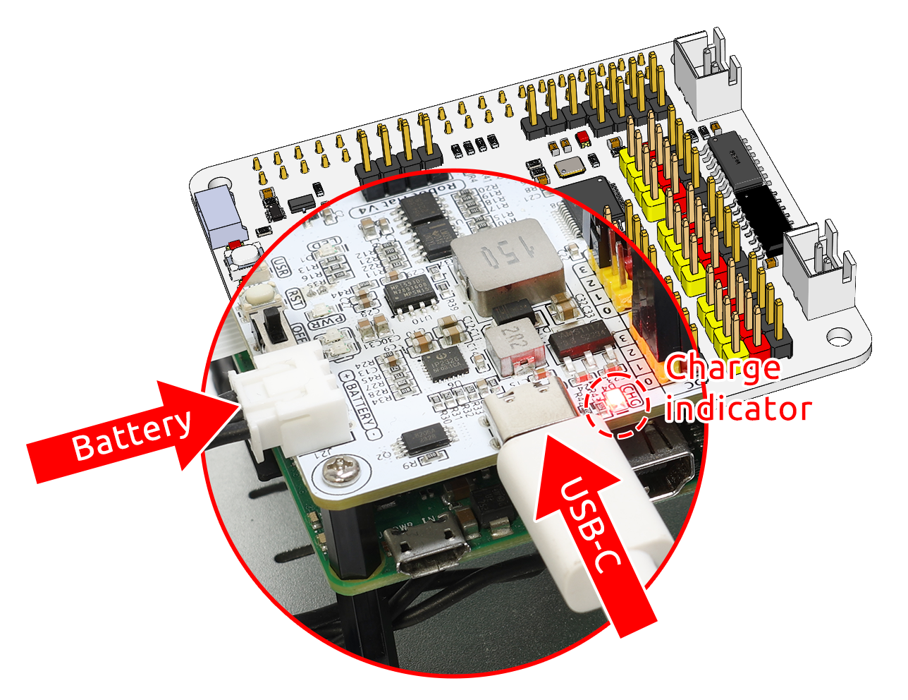

Stecken Sie das Batteriekabel ein. Schließen Sie anschließend das USB-C-Kabel an, um den Akku zu laden. Sie müssen ein eigenes Ladegerät bereitstellen; empfohlen wird ein 5 V 3 A-Ladegerät. Alternativ reicht auch ein handelsübliches Smartphone-Ladegerät aus.
../../_images/robot_hat_charge.png
Schließen Sie eine externe Type-C-Stromquelle an den Type-C-Anschluss des Robot-HATs an; der Ladevorgang startet sofort und eine rote Kontrollleuchte leuchtet auf.Wenn der Akku vollständig geladen ist, schaltet sich die rote Kontrollleuchte automatisch aus.

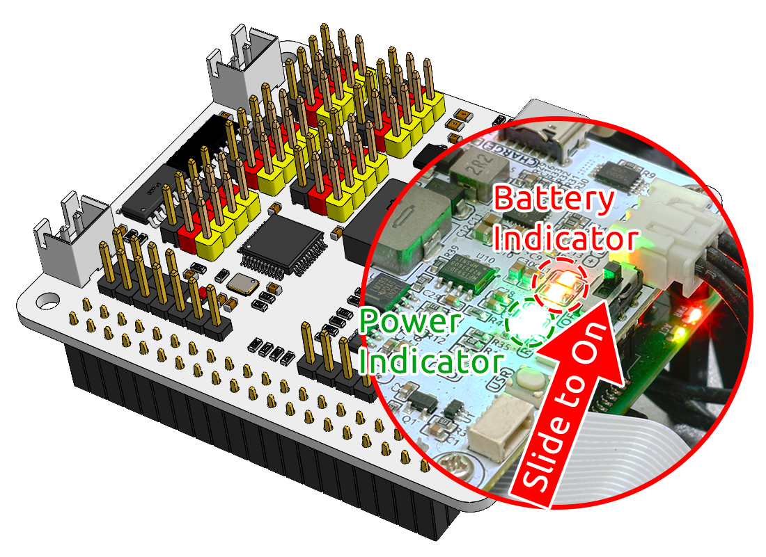

Schalten Sie den Netzschalter ein. Die Betriebsanzeige und die Akkustandsanzeige leuchten auf.
../../_images/robot_hat_power.png
Warten Sie einige Sekunden. Sie hören einen leisen Signalton, der anzeigt, dass der Raspberry Pi erfolgreich gestartet ist.
Wenn beide Akkustandsanzeigen aus sind, laden Sie bitte den Akku. Für längere Programmier- oder Debugging-Sitzungen können Sie den Raspberry Pi weiterhin betreiben, indem Sie gleichzeitig das USB-C-Kabel zum Laden des Akkus angeschlossen lassen.
