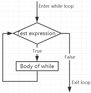

Organigramme de la boucle while
../../../_images/while_loop.png
