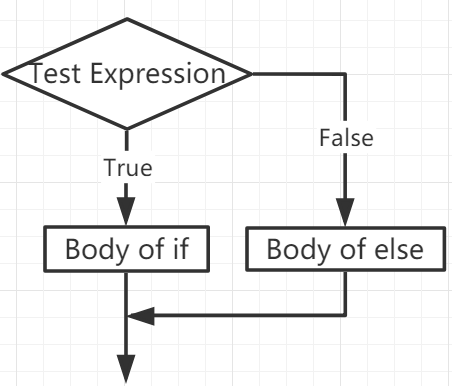

L’instruction if..else évalue l”expression de test et exécutera le corps du if uniquement lorsque la condition est True.
Si la condition est False, le corps du else est exécuté. L’indentation est utilisée pour séparer les blocs.
Organigramme de l’instruction if…else
../../../_images/if_else.png

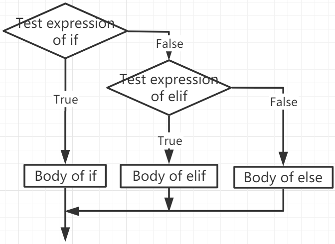

Elif est l’abréviation de else if. Il permet de vérifier plusieurs expressions.
Si la condition du if est False, la condition du bloc elif suivant est vérifiée, et ainsi de suite.
Si toutes les conditions sont False, le corps du else est exécuté.
Un seul des blocs if...elif...else est exécuté en fonction des conditions.
Le bloc if ne peut avoir qu’un seul else. Mais il peut avoir plusieurs elif.
Organigramme de l’instruction if…elif…else
../../../_images/if_elif_else.png
