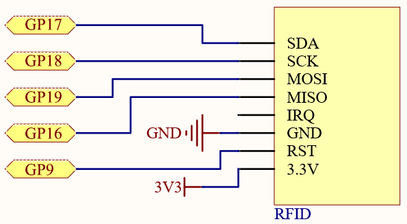

Schéma
sch_rfid

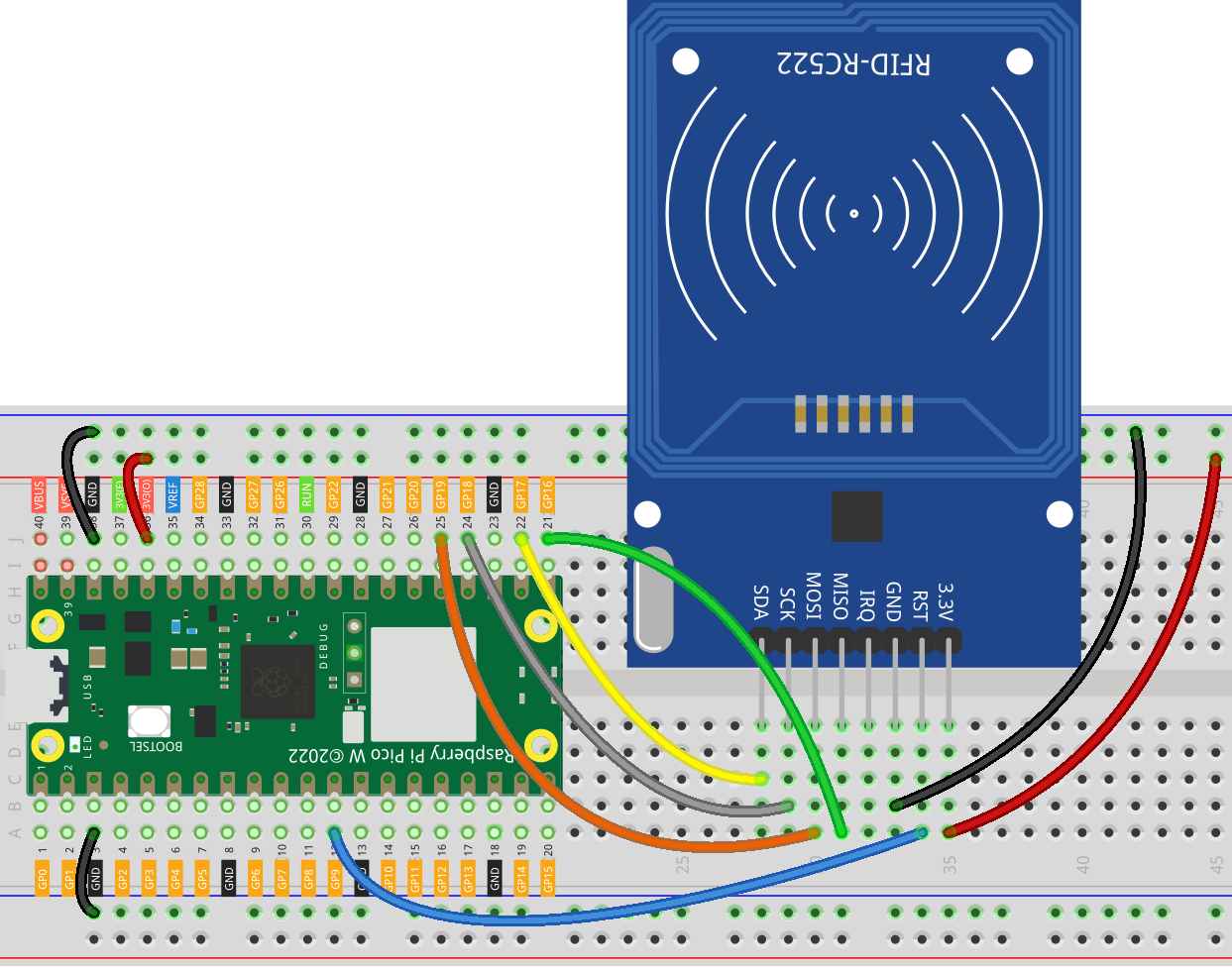

Câblage
wiring_rfid
Ici, vous devez utiliser les bibliothèques dans le dossier mfrc522, veuillez vérifier si elles ont été téléchargées sur Pico W, pour un tutoriel détaillé référez-vous à 1.4 Télécharger les Bibliothèques sur le Pico.
