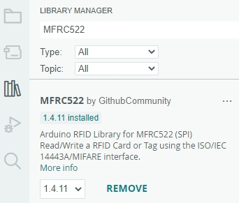

  • Se utiliza la biblioteca MFRC522 aquí; puedes instalarla desde el Administrador de Bibliotecas.
    ../_images/lib_mfrc522.png
