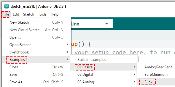

1. Beginnen Sie mit einem Beispielprojekt
  1. Zunächst wählen wir ein fertiges Projekt aus. In der Arduino IDE klicken Sie auf Datei -> Beispiele -> Basic -> Blink. Das öffnet ein Programm, das wie ein Kuchen ist, den wir nach Belieben verzieren können!

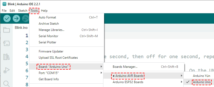

  2. Nun sagen wir der IDE, dass wir ein Arduino Uno verwenden. Klicken Sie auf Werkzeuge -> Platine -> Arduino AVR Boards -> Arduino Uno.
    ../_images/1_ide_select_board.png

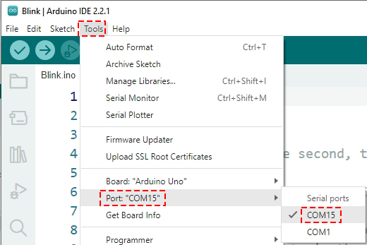

  3. Wir müssen auch den richtigen Port auswählen, wie das richtige Tor, durch das wir unsere Nachricht senden. Klicken Sie auf Werkzeuge -> Port.
    • Auf Windows-Computern könnte dies das Wort „COM“ gefolgt von einer Zahl sein (nicht COM1).
    • Auf Mac-Computern könnte der Port etwa „/dev/tty.usbmodem“ heißen.
    • Auf Linux-Computern wird der Port als „/dev/ttyACM“, gefolgt von einer Zahl, angezeigt.
    ../_images/1_ide_select_port.png

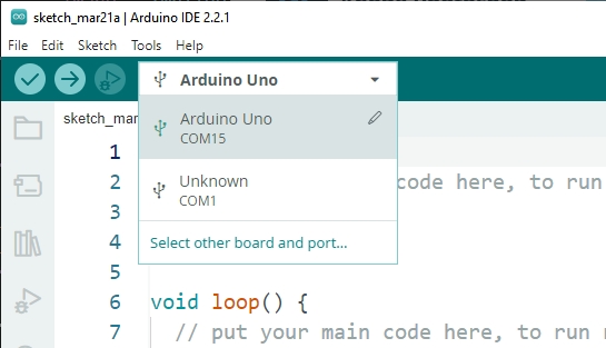

  4. Wenn Sie die Arduino IDE 2.0 verwenden, können Sie in diesem Fenster schnell die entsprechende Platine und den richtigen Port auswählen.
    ../_images/1_ide_quick.png

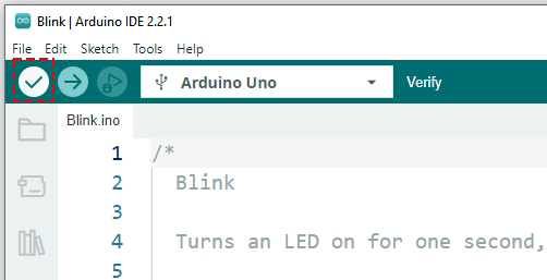

3. Überprüfen Sie Ihr Sketch
  1. Drücken Sie die Überprüfen-Taste, um sicherzustellen, dass Ihr Sketch fehlerfrei ist. Es ist, als würden Sie Ihre Hausaufgaben Korrektur lesen, bevor Sie sie abgeben.

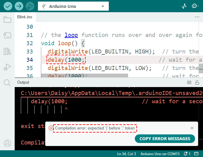

  2. Wenn ein Tippfehler oder Fehler vorliegt, wird die IDE Ihnen sagen, was und wo es ist, damit Sie es beheben können.
    ../_images/1_ide_verify_error.png

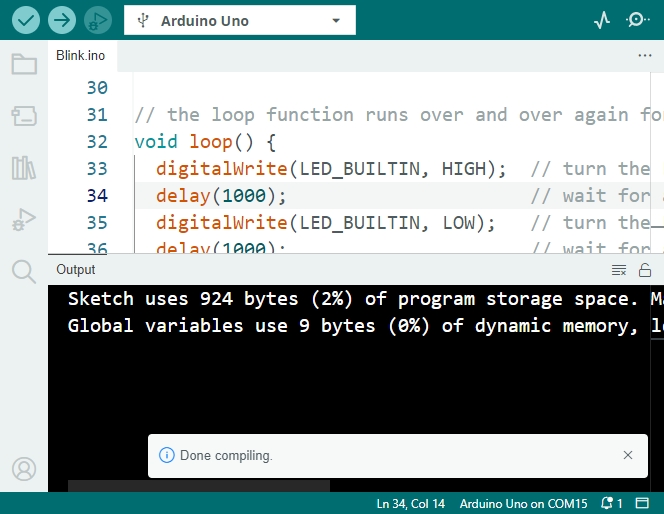

  3. Keine Fehler? Sie werden eine Nachricht sehen, die besagt, dass alles in Ordnung ist!
    ../_images/1_ide_done_compiling.png

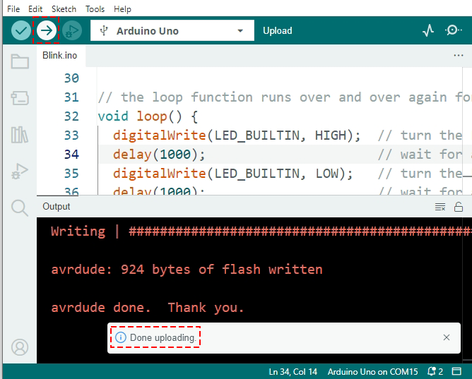

4. Senden Sie Ihr Sketch an die Platine
Drücken Sie schließlich die Hochladen-Taste, um Ihr Sketch auf die Reise zur Platine zu schicken. Wenn alles richtig läuft, erhalten Sie eine Erfolgsmeldung.
../_images/1_ide_done_upload.png
Schauen Sie zu, wie die LED auf Ihrer Arduino-Platine zu blinken beginnt. Es ist, als würde sie „Hallo“ sagen!
