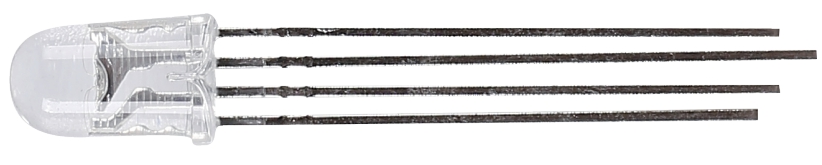

Eine RGB-LED hat typischerweise 4 Pins; der längste ist die Masse. Achte beim Platzieren der RGB-LED darauf, dass der längste Pin der zweite von links ist, und ordne die Pins als Rot, GND, Grün und Blau von links nach rechts.
../_images/12_mix_color_rgb_1.jpg

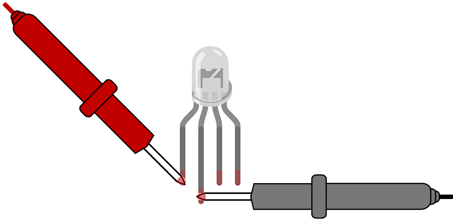

Du kannst auch ein Multimeter im Dioden-Testmodus verwenden, um die Farbe zu identifizieren, die jeder Pin emittiert.
Stelle das Multimeter auf den Durchgangstest für Widerstandsmessungen ein.
../_images/multimeter_diode_measure.png
Berühre den schwarzen Prüfspitzen des Multimeters an den längsten Pin der RGB-LED und berühre die anderen Pins einzeln mit der roten Prüfspitze. Du wirst sehen, dass die RGB-LED in Rot, Grün oder Blau aufleuchtet.
../_images/12_mix_color_measure_pin.png

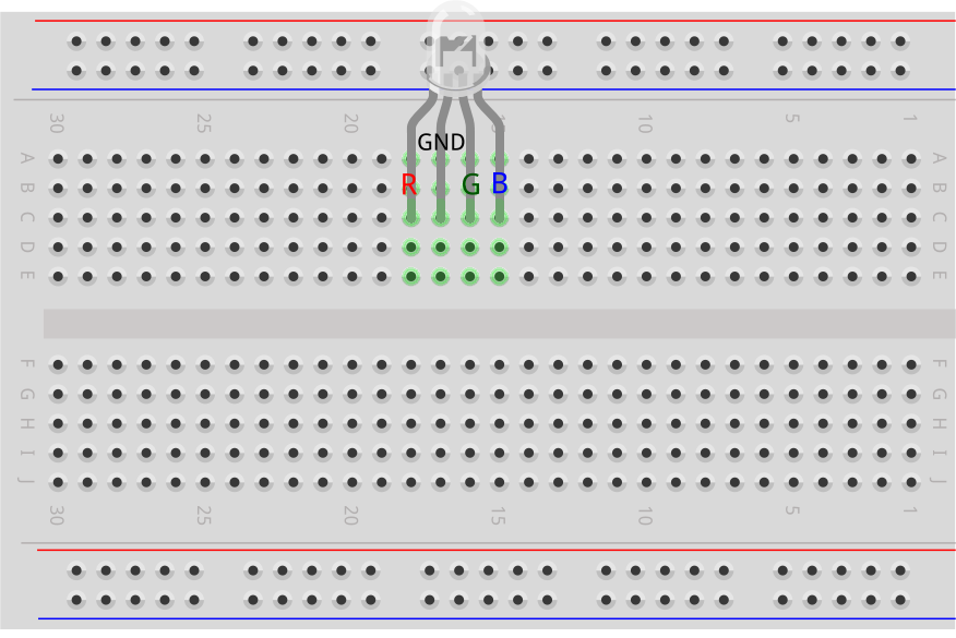

  1. Setze die RGB-LED in das Steckbrett ein, wobei der längste Pin in Loch 17D und die anderen drei Pins in 18C, 16C und 15C eingesetzt werden.
../_images/12_mix_color_bb_1.png

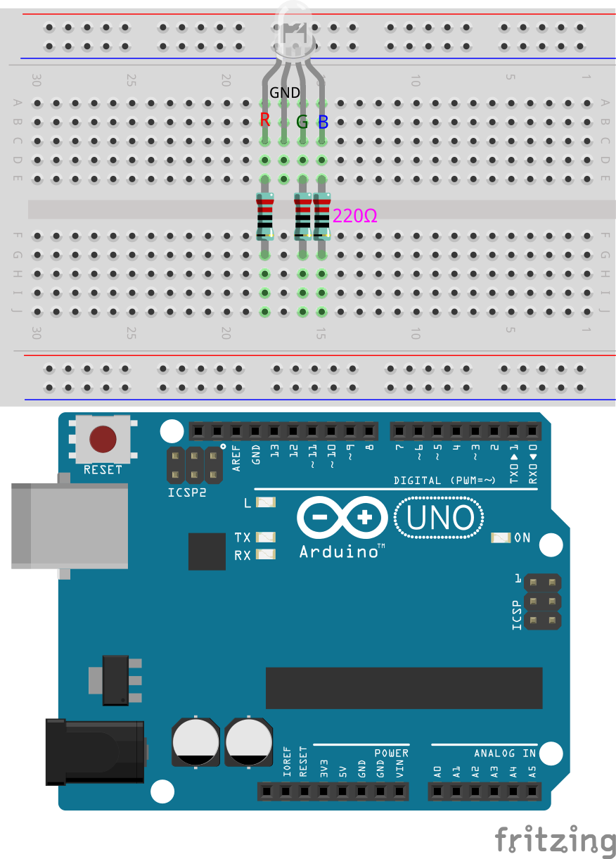

  1. Setze drei 220 Ohm-Widerstände wie gezeigt ein, von Löchern 15E bis 15G, 16E bis 16G und 18E bis 18G.
../_images/12_mix_color_bb_2.png

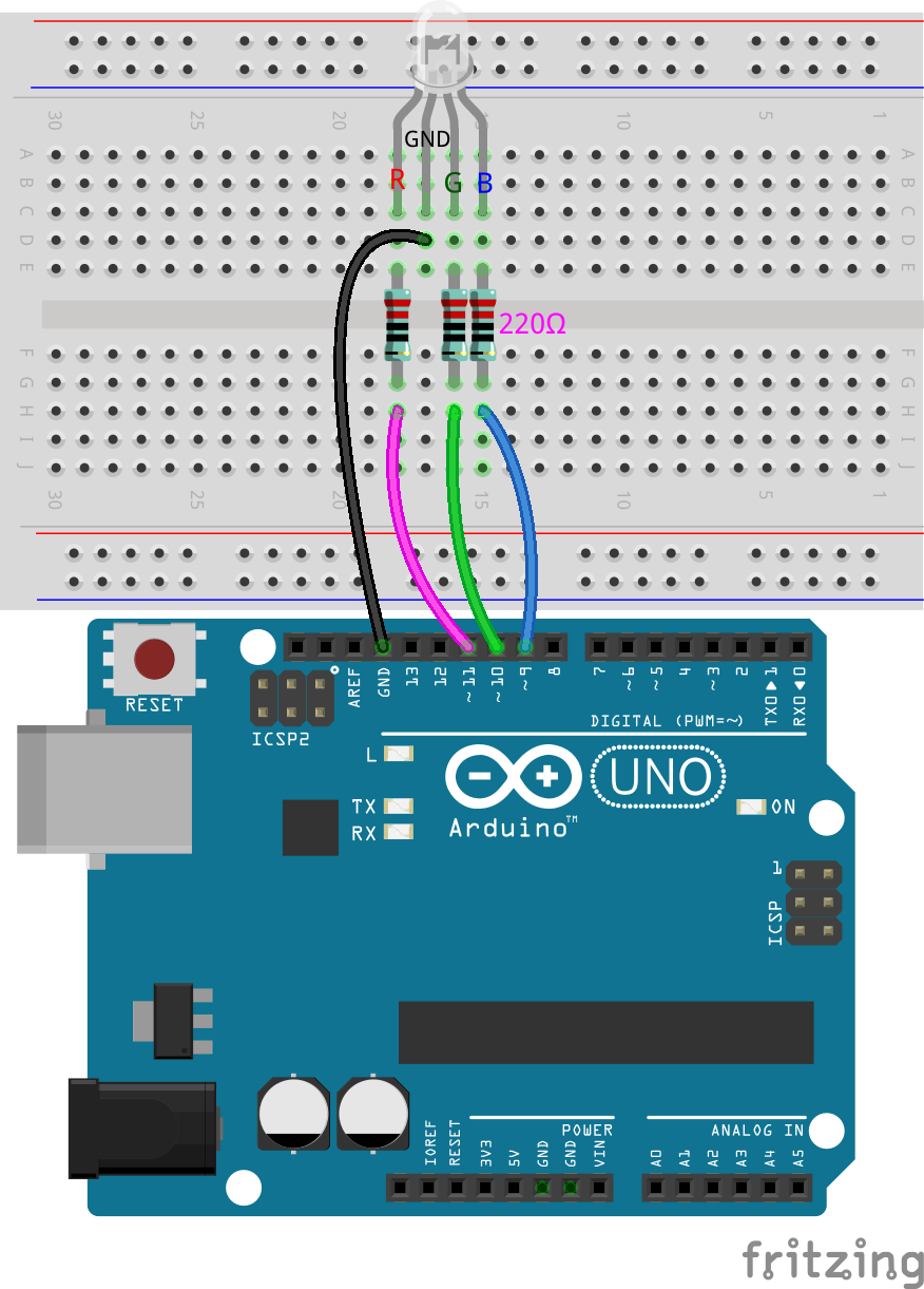

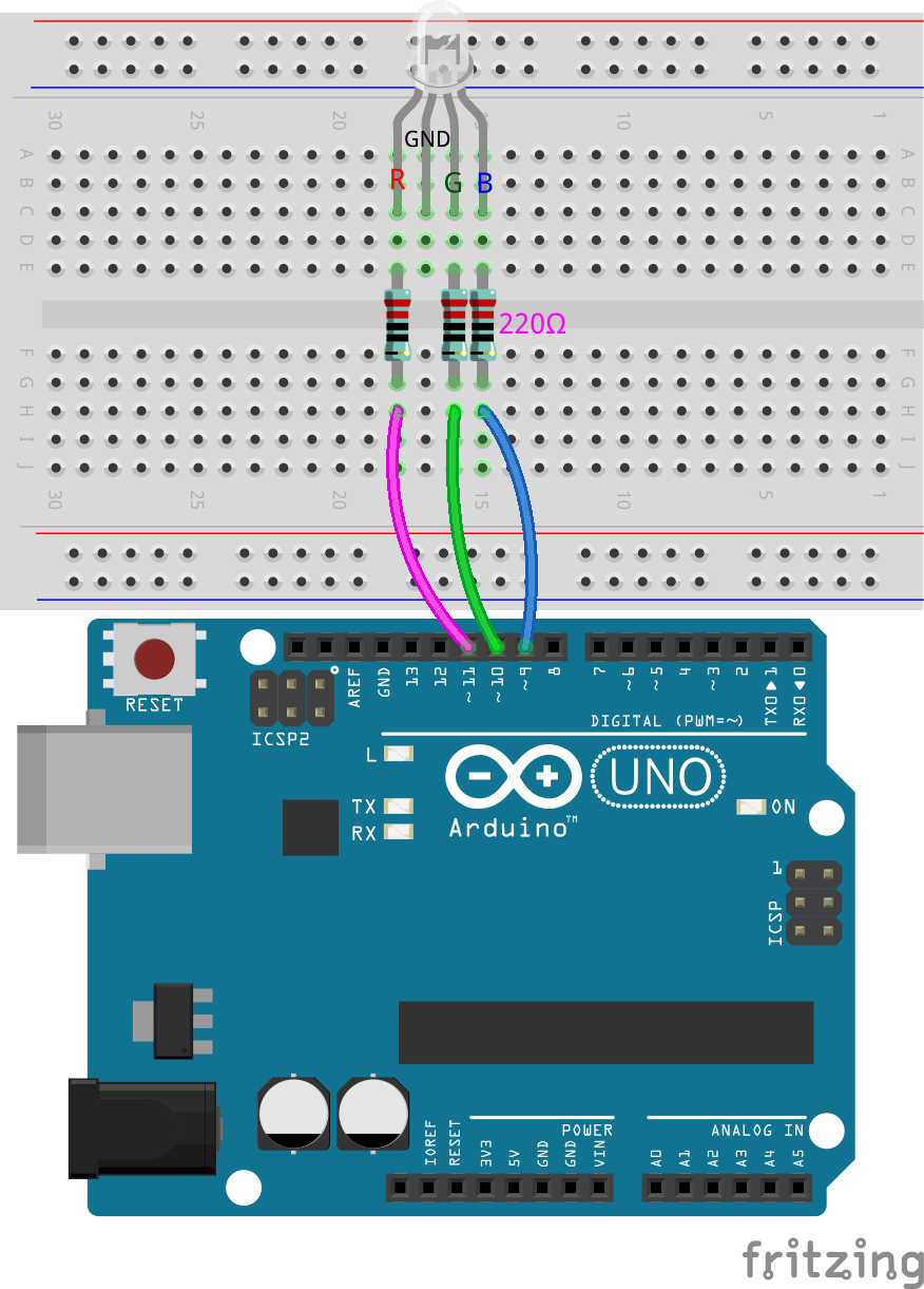

  1. Verbinde diese Widerstände mit den Pins 9, 10 und 11 des Arduino Uno R3 mittels Verbindungskabeln, wie abgebildet.
../_images/12_mix_color_bb_3.png
  1. Verbinde den längsten Pin der RGB-LED mit der negativen Schiene des Steckbretts, indem du ein Verbindungskabel verwendest.
../_images/12_mix_color_bb_4.png
