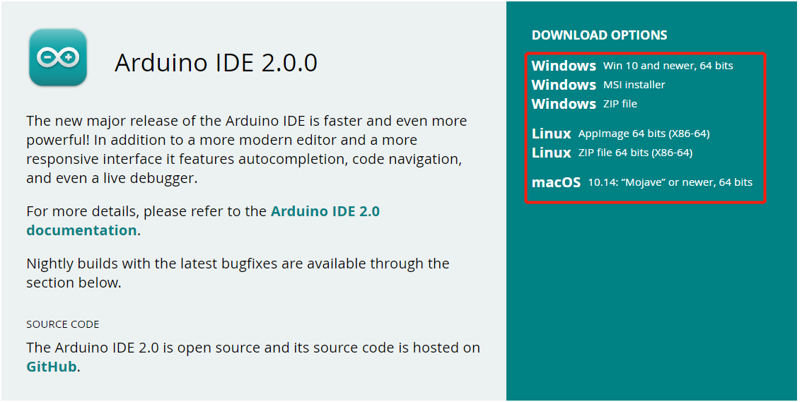

  3. 访问 Arduino IDE 2.0.0 Page 并下载适用于您操作系统的 Arduino IDE。按照安装提示完成设置。
    ../_images/arduino_download_page.png

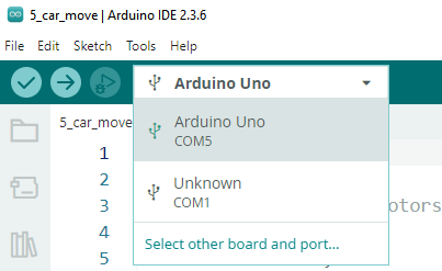

  7. 在 Arduino IDE 中,选择 Arduino Uno 作为板型,并为您的设备选择正确的 端口
    ../_images/arduino_choose_board.png

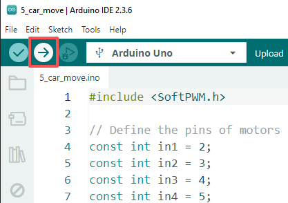

  8. 点击 Upload 按钮(右箭头)将代码上传到您的板。
    ../_images/arduino_upload.png
