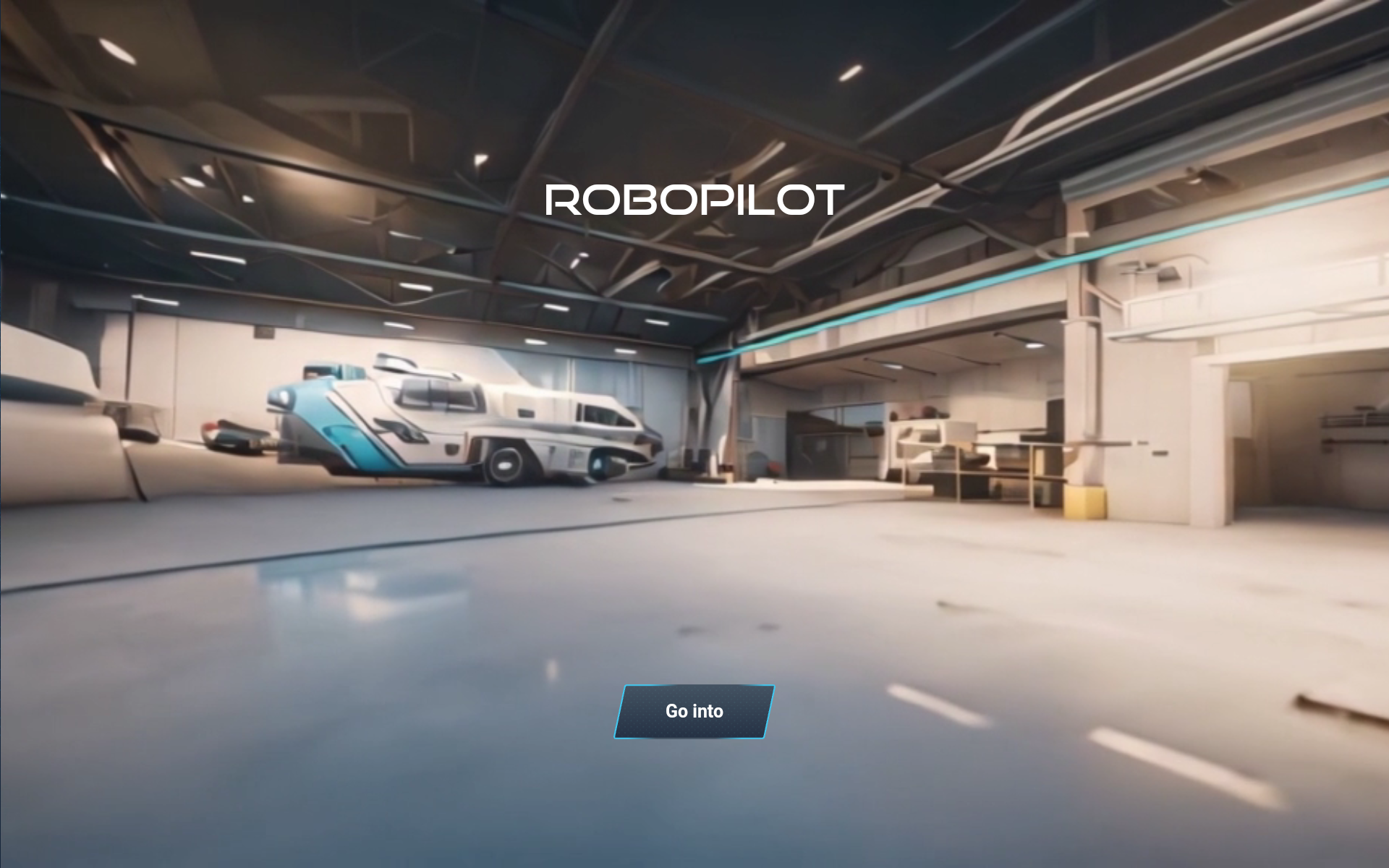

  4. 打开 RoboPilot。点击 ‘Go into’ 进入控制界面。
    ../_images/rp1_inter.png

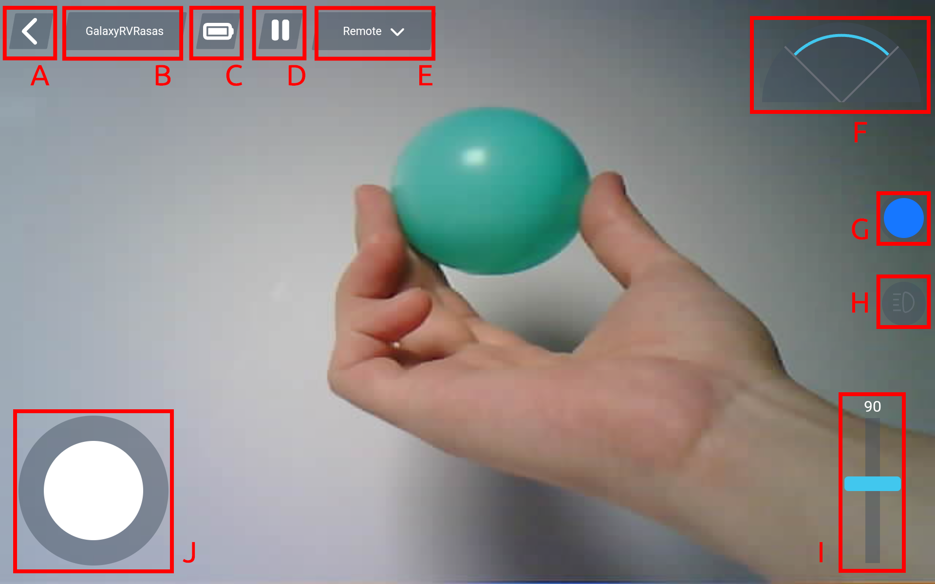

进入控制界面后,您将看到以下画面。 背景显示的是 GalaxyRVR 摄像头拍摄的视图,并叠加了遥控控件。
../_images/rp2_page.png
以下是各控件的说明:
  1. Back(返回)

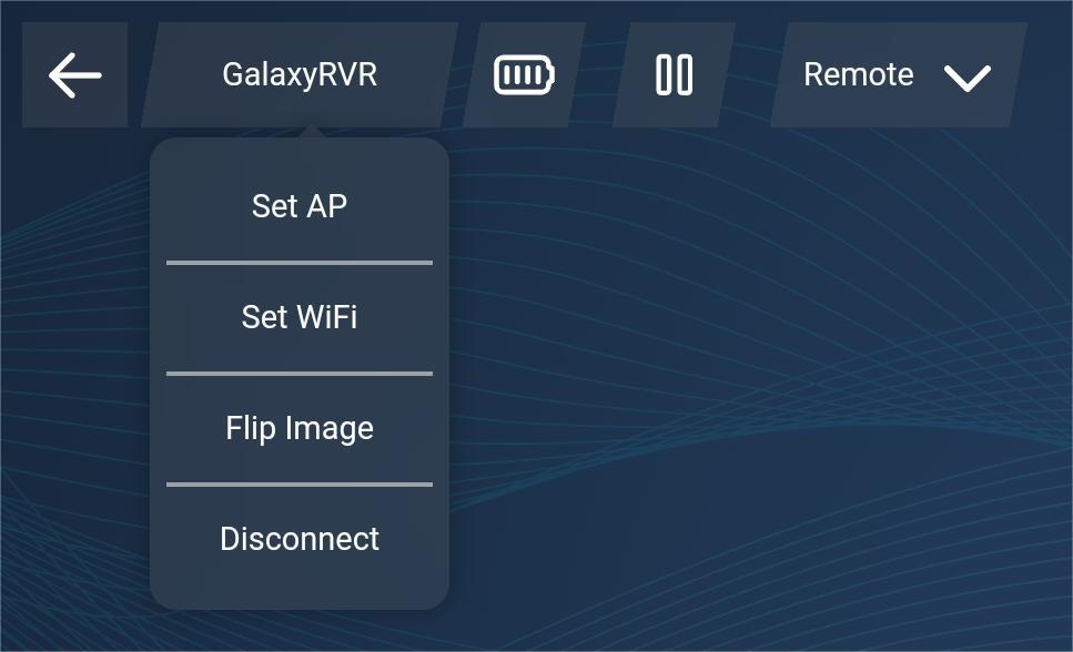

  2. Settings(设置):在此处可以更改 AP(热点)的名称和密码、设置 WiFi、翻转图像以及断开连接。
    ../_images/rp3_setting.jpg
  3. Battery level indicator(电池电量指示器)
  4. Pause/Run the APP(暂停/运行 APP)

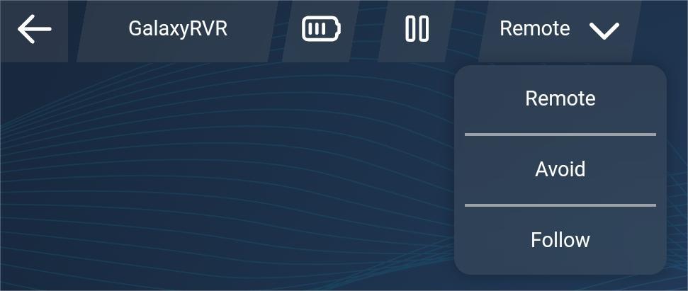

  5. Mode Selection(模式选择):在此处可以选择 Remote 模式、Avoid 模式和 Follow 模式。默认设置为 Remote 模式
    ../_images/rp4_mode.jpg
  6. Obstacle monitor(障碍物监测):此模块分为三个区域,左右两侧显示避障模块的检测结果,中央区域显示超声波传感器的探测结果。

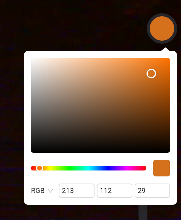

  7. Color selector(颜色选择器):在此处选择底盘的灯光颜色。
    ../_images/rp5_color.png
  8. Camera LED switch(摄像头 LED 开关)
  9. Adjust the gimbal angle(调节云台角度),范围 0-130°。0° 时朝向天空。
  10. Move the joystick(移动摇杆)以控制 GalaxyRVR 的运动。轻推可使 GalaxyRVR 缓慢移动。

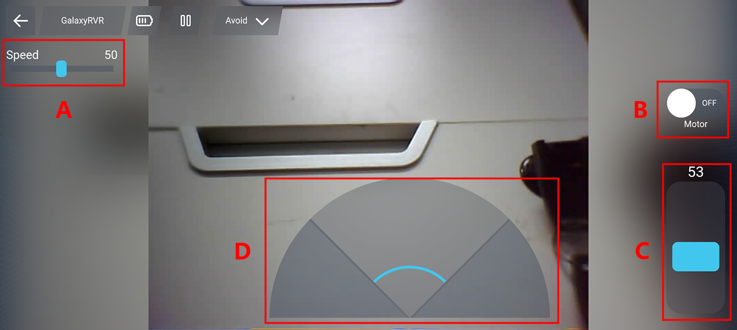

当您选择 Avoid 模式Follow 模式 时,您将看到以下界面。GalaxyRVR 的实时摄像头画面构成背景,控制选项叠加在画面上方。
../_images/rp6_avoid.png
界面控件说明:
  1. Speed Control(速度控制) - 调整 GalaxyRVR 的运动速度
  2. Motor Control(电机控制) - 启动或停止 GalaxyRVR 的运动
  3. Gimbal Control(云台控制) - 调节摄像头角度,范围 0°(朝向天空)到 130°
  4. Obstacle Monitor(障碍物监测) - 传感器的视觉反馈:
    • 左/右区域:红外障碍物检测
    • 中央区域:超声波距离测量

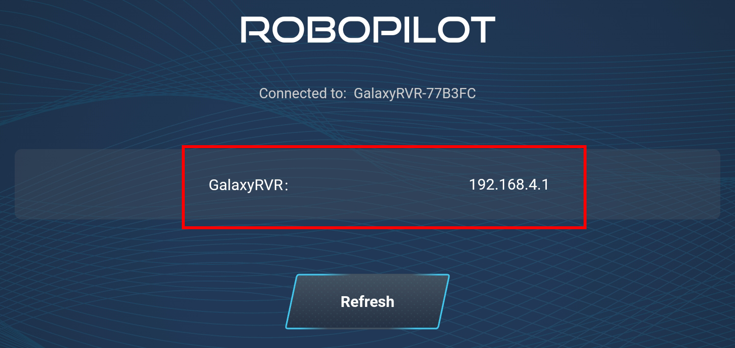

重新连接
如果网络失败或断开连接,您将跳转到此页面。
../_images/rp7_reconnect.png
此时,请重置您的网络设置,然后点击与您的 GalaxyRVR 对应的 IP 以重新连接。
