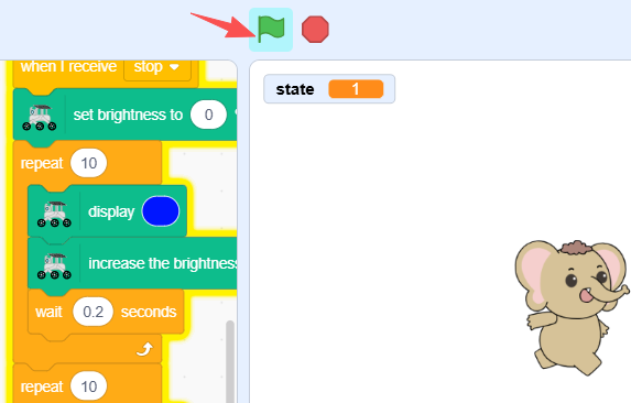

  8. 点击绿色旗帜图标启动脚本。
    ../_images/scratch_run.png
