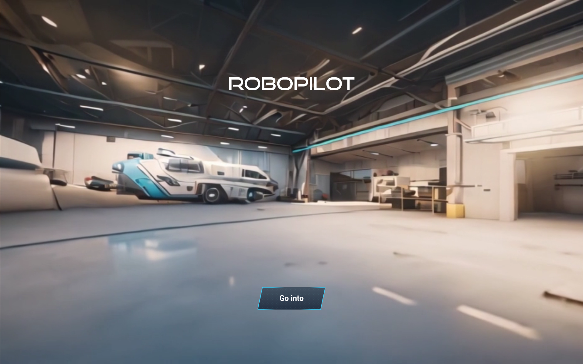

  4. RoboPilot を開きます。「Go into」をクリックしてコントロールインターフェースに入ります。

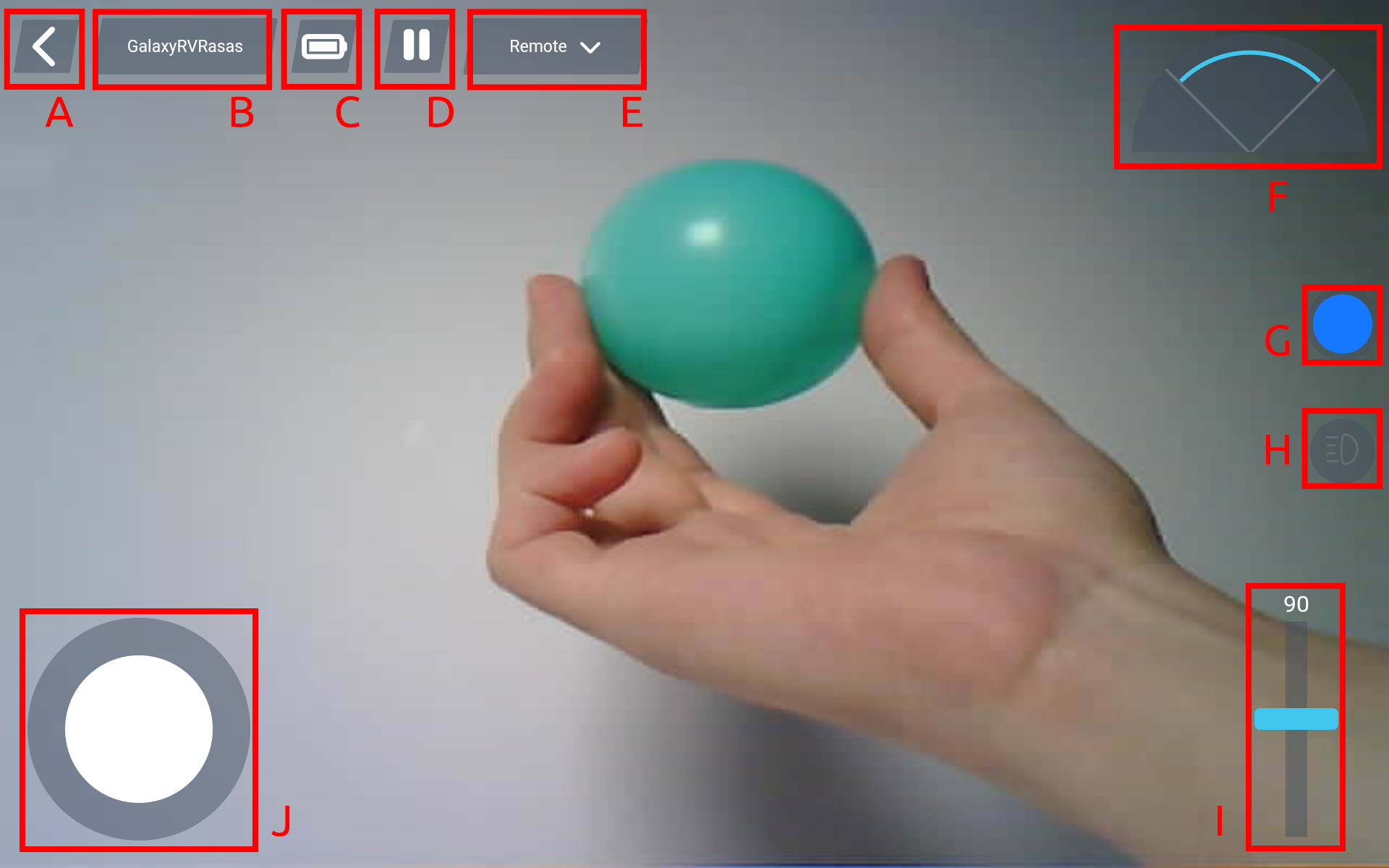

リモートモード
コントロールインターフェースに入ると、以下の画面が表示されます。 背景には GalaxyRVR のカメラで撮影された映像が表示され、リモートコントロールウィジェットが重なっています。
../_images/rp2_page.png
以下がコントロールです:
  1. 戻る

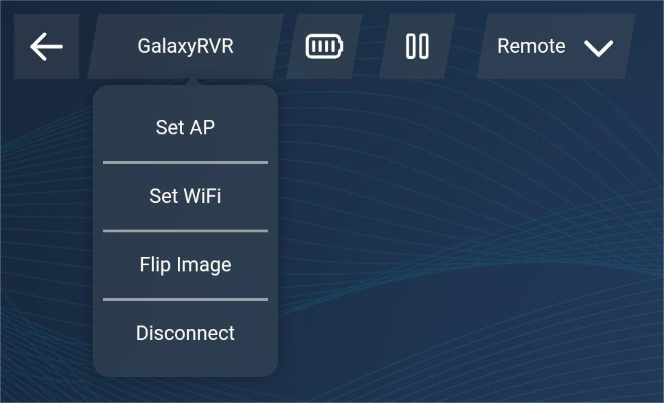

  2. 設定:ここで AP(ホットスポット)の名前とパスワードを変更したり、WiFi の設定、画像の反転、切断を行うことができます。
    ../_images/rp3_setting.jpg
  3. バッテリー残量インジケーター
  4. アプリの一時停止/実行

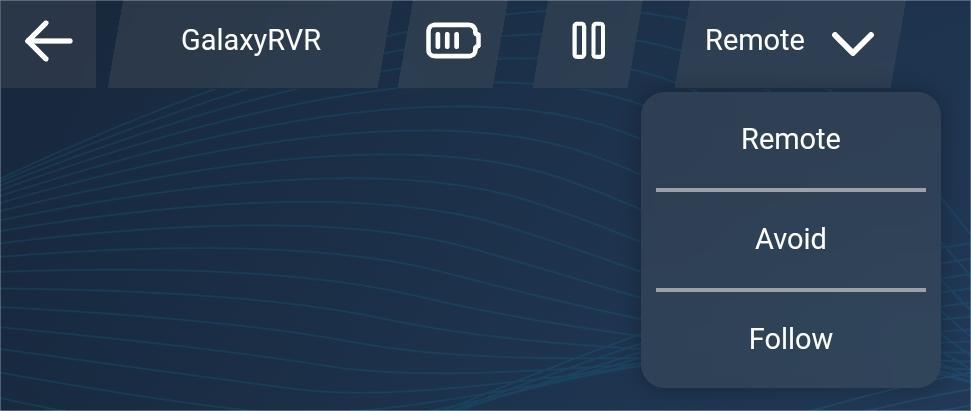

  5. モード選択:ここでリモートモード、回避モード、追従モードを選択できます。デフォルトは リモートモード です。
    ../_images/rp4_mode.jpg
  6. 障害物モニター:このモジュールは 3 つのエリアに分かれており、左右のエリアは障害物モジュールの結果を表示し、中央のエリアは超音波センサーの検出結果を表示します。

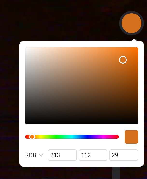

  7. カラーセレクター:ここでシャーシの照明色を選択します。
    ../_images/rp5_color.png
  8. カメラ LED スイッチ
  9. ジンバル角度の調整(0〜130 °)。0 ° では空を見上げます。
  10. ジョイスティックを動かして GalaxyRVR の動きを制御します。軽く押すと GalaxyRVR はゆっくり動きます。

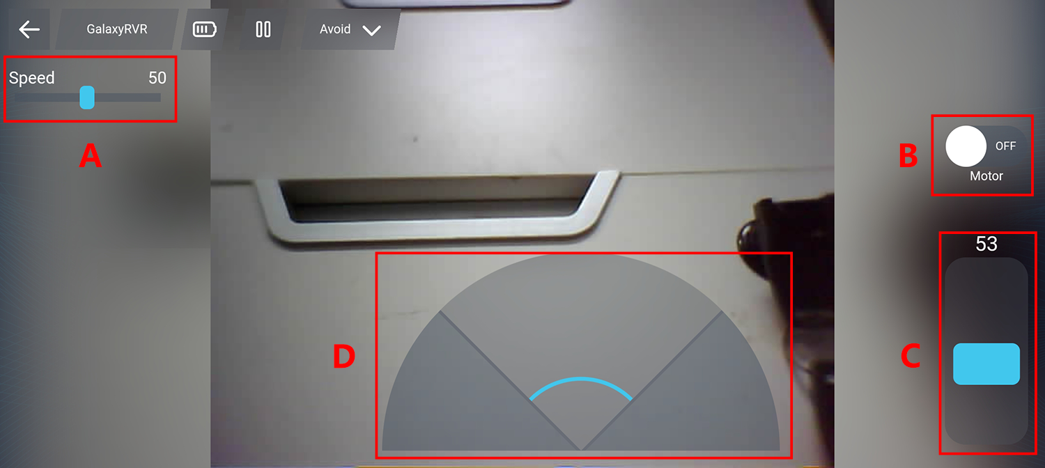

回避モード & 追従モード
  • 回避モード :GalaxyRVR は前方に進み、進路上の障害物を回避します。
  • 追従モード :GalaxyRVR は前方の物体に向かって移動するか、左右に旋回して物体の動きに追従します。
回避モード または ** 追従モード** を選択すると、以下のインターフェースが表示されます。GalaxyRVR のライブカメラ映像が背景となり、その上にコントロールオプションが重なっています。
../_images/rp6_avoid.png
インターフェースコントロール:
  1. 速度制御 - GalaxyRVR の移動速度を調整します
  2. モーター制御 - GalaxyRVR の動きを開始または停止します
  3. ジンバル制御 - カメラ角度を 0 ° (空向き)から 130 ° まで調整します
  4. 障害物モニター - センサーからの視覚的フィードバック:
    • 左/右セクション:赤外線障害物検出
    • 中央セクション:超音波距離測定

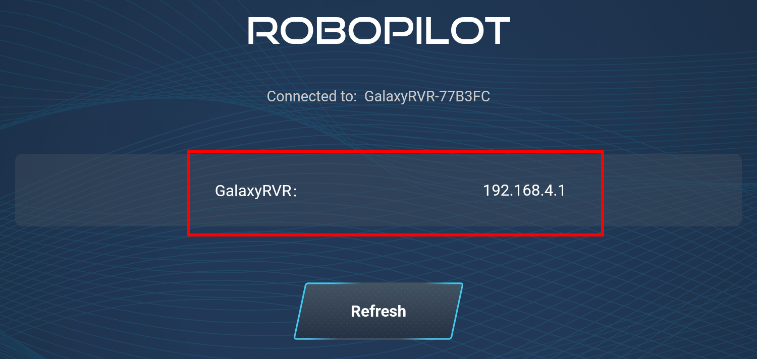

再接続
ネットワークが切断または失敗した場合、このページに移動します。
../_images/rp7_reconnect.png
この場合、ネットワーク設定をリセットし、GalaxyRVR に対応する IP をクリックして再接続してください。
