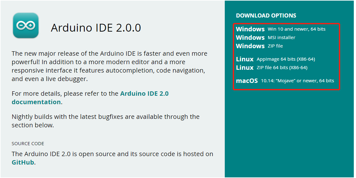

  3. Arduino IDE 2.0.0 Page にアクセスし、お使いのオペレーティングシステム用の Arduino IDE をダウンロードします。インストールの指示に従ってセットアップを完了します。

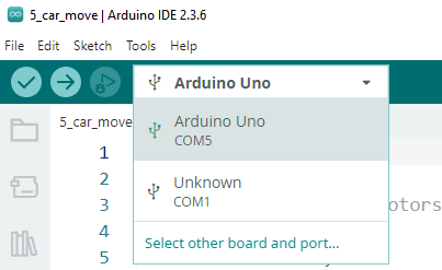

  7. Arduino IDE で、ボードとして Arduino Uno を選択し、デバイスに適した ** ポート** を選択します。
