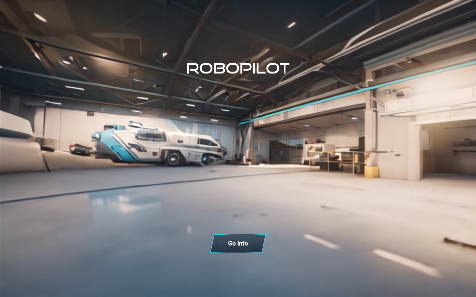

  5. Abre RoboPilot. Haz clic en “Go into” para ingresar a la interfaz de control.

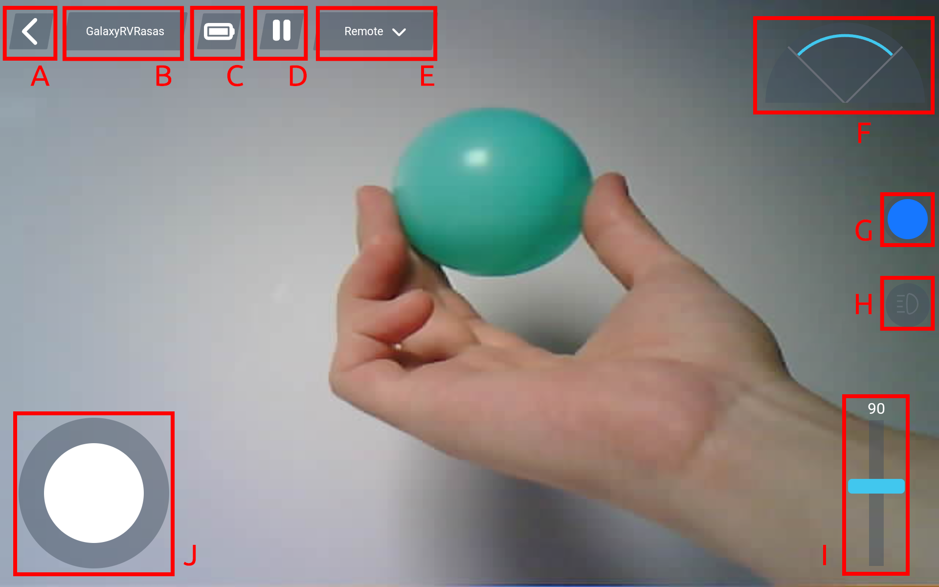

Modo Remoto
Al ingresar a la interfaz de control, verás la siguiente pantalla. El fondo muestra la vista capturada por la cámara del GalaxyRVR, con los controles remotos superpuestos.
../_images/rp2_page.png
Estos son los controles:
  1. Atrás

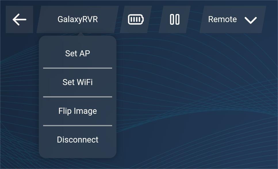

  2. Ajustes: Aquí puedes cambiar el nombre y la contraseña del AP (punto de acceso), configurar WiFi, voltear la imagen y desconectar.

  3. Indicador de nivel de batería
  4. Pausar/Ejecutar la APP

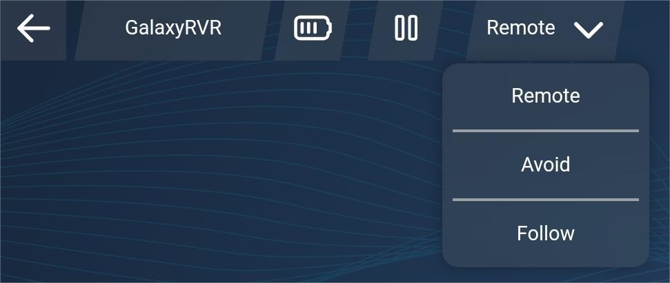

  5. Selección de modo: Aquí puedes elegir entre Modo Remoto, Modo Evitación y Modo Seguimiento. La configuración predeterminada es Modo Remoto.
    ../_images/rp4_mode.jpg
  6. Monitor de obstáculos: Este módulo está dividido en tres áreas, con los lados izquierdo y derecho mostrando los resultados de los módulos de obstáculos, y el área central mostrando las lecturas del sensor ultrasónico.

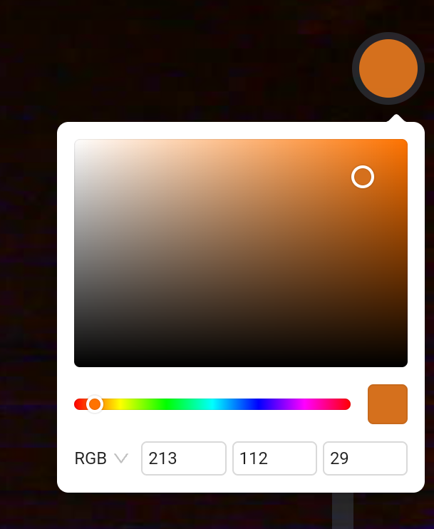

  7. Selector de color: Elige aquí el color de iluminación del chasis.
    ../_images/rp5_color.png
  8. Interruptor de LED de la cámara.
  9. Ajusta el ángulo del gimbal, de 0 a 130 grados. A 0 grados, apunta hacia el cielo.
  10. Mueve el joystick para controlar el movimiento del GalaxyRVR. Un empuje suave hará que el GalaxyRVR se mueva lentamente.

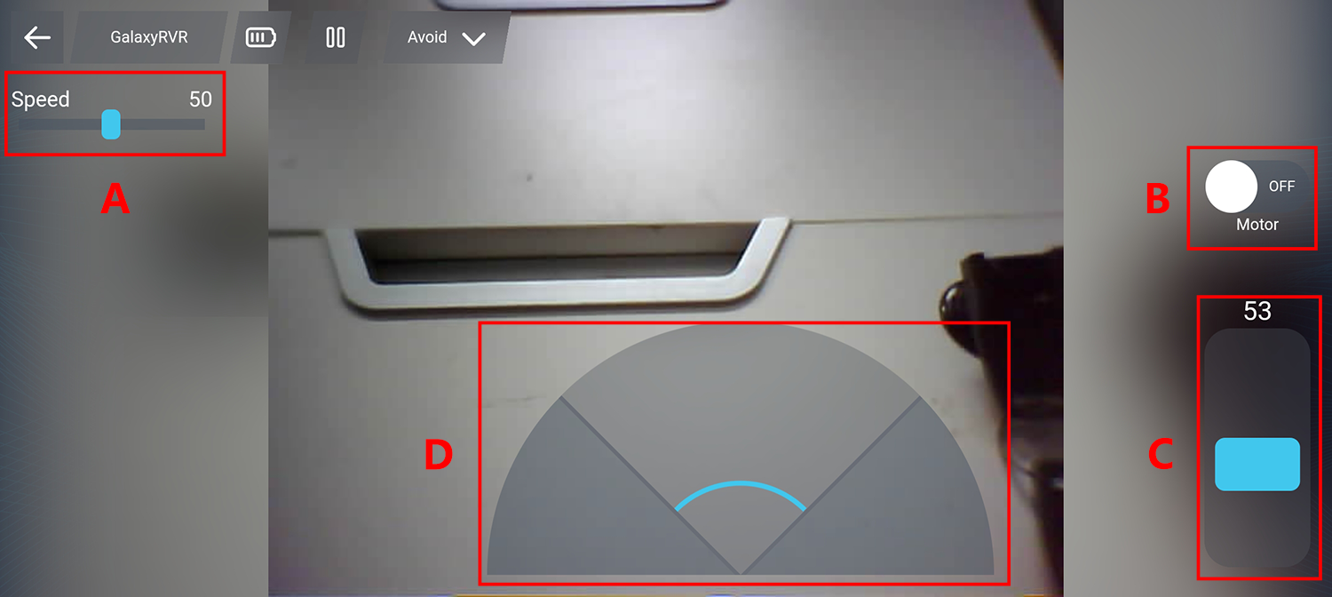

  • Modo Evitación: el GalaxyRVR avanzará y evitará obstáculos en su camino.
  • Modo Seguimiento: el GalaxyRVR se moverá hacia un objeto frente a él o girará a la izquierda o derecha para seguir el movimiento del objeto.
Cuando selecciones Modo Evitación o Modo Seguimiento, verás la siguiente interfaz. La vista en vivo de la cámara del GalaxyRVR forma el fondo, con opciones de control superpuestas.
../_images/rp6_avoid.png
Controles de la interfaz:
  1. Control de velocidad - Ajusta la velocidad de movimiento del GalaxyRVR
  2. Control del motor - Inicia o detiene el movimiento del GalaxyRVR
  3. Control del gimbal - Ajusta el ángulo de la cámara de 0 grados (hacia el cielo) a 130 grados
  4. Monitor de obstáculos - Retroalimentación visual de los sensores:
    • Secciones izquierda/derecha: Detección de obstáculos por infrarrojos
    • Sección central: Mediciones de distancia ultrasónicas

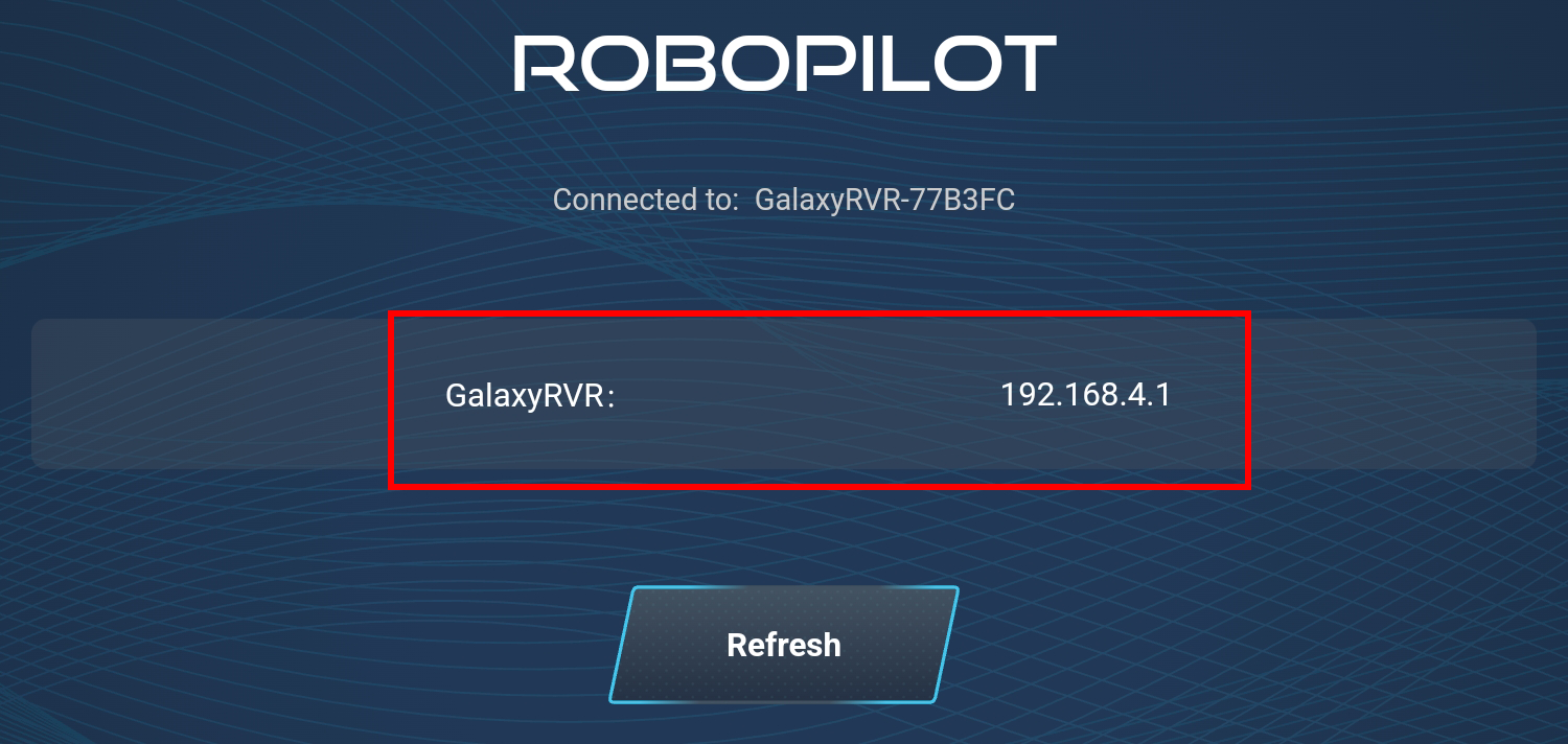

Reconectar
Si tu red falla o se desconecta, serás dirigido a esta página.
../_images/rp7_reconnect.png
En este punto, restablece la configuración de tu red, luego haz clic en la IP correspondiente a tu GalaxyRVR para reconectar.
