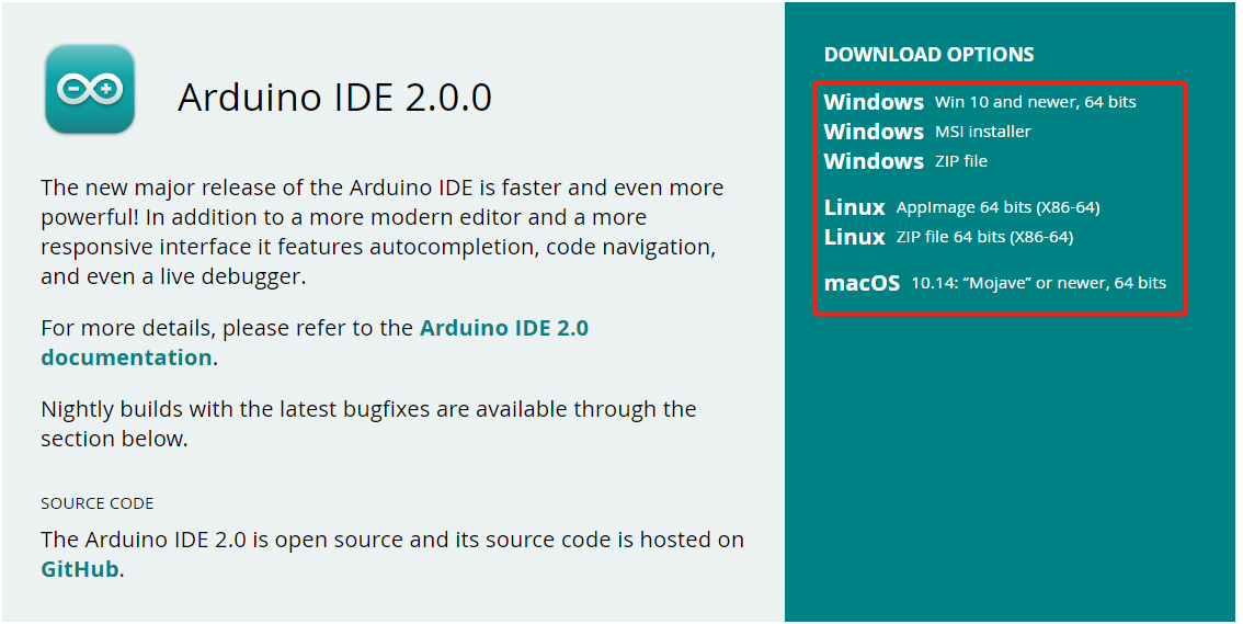

  3. Visita Página de Arduino IDE 2.0.0 y descarga el IDE de Arduino para tu sistema operativo. Sigue las instrucciones de instalación para completar la configuración.

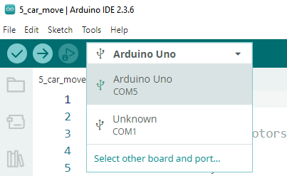

  7. En el IDE de Arduino, selecciona Arduino Uno como placa y elige el puerto adecuado para tu dispositivo.

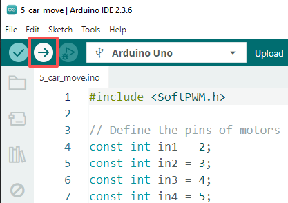

  8. Haz clic en el botón Cargar (flecha que apunta a la derecha) para cargar el código en tu placa.
