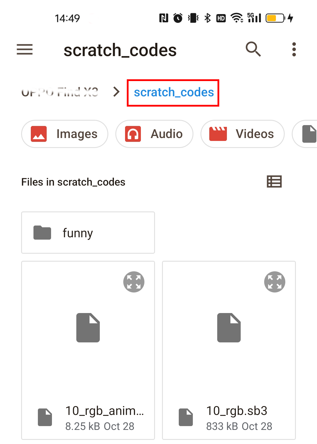

  2. Extraiga el archivo descargado y transfiera la carpeta scratch_codes a su dispositivo móvil. Puede usar cualquier herramienta de transferencia de archivos, como ES File Explorer o File Transfer Assistant.
    ../_images/scratch_mobile_save.png

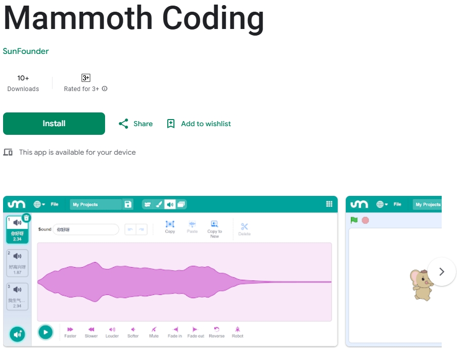

  3. Busque Mammoth Coding en Google Play o en la Apple App Store e instálelo.
    ../_images/scratch_app_install.png

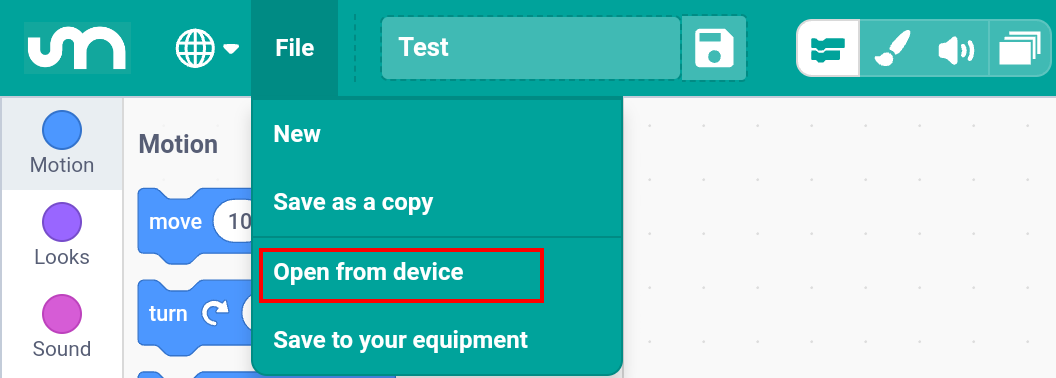

  7. En la aplicación, toque File > Open from device para explorar los archivos locales.
    ../_images/scratch_open_file.png

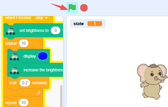

  9. Toque el icono de la bandera verde para iniciar el script.
    ../_images/scratch_run.png
