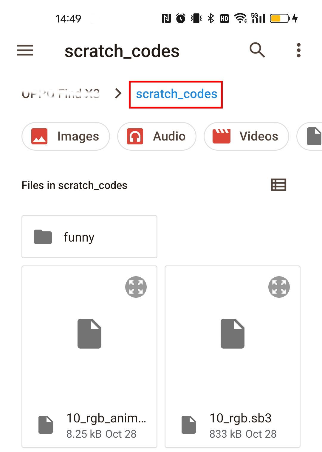

  2. Entpacken Sie die heruntergeladene Datei und übertragen Sie den Ordner scratch_codes auf Ihr Mobilgerät. Sie können jedes Dateiübertragungstool verwenden, z. B. ES File Explorer oder File Transfer Assistant.
    ../_images/scratch_mobile_save.png

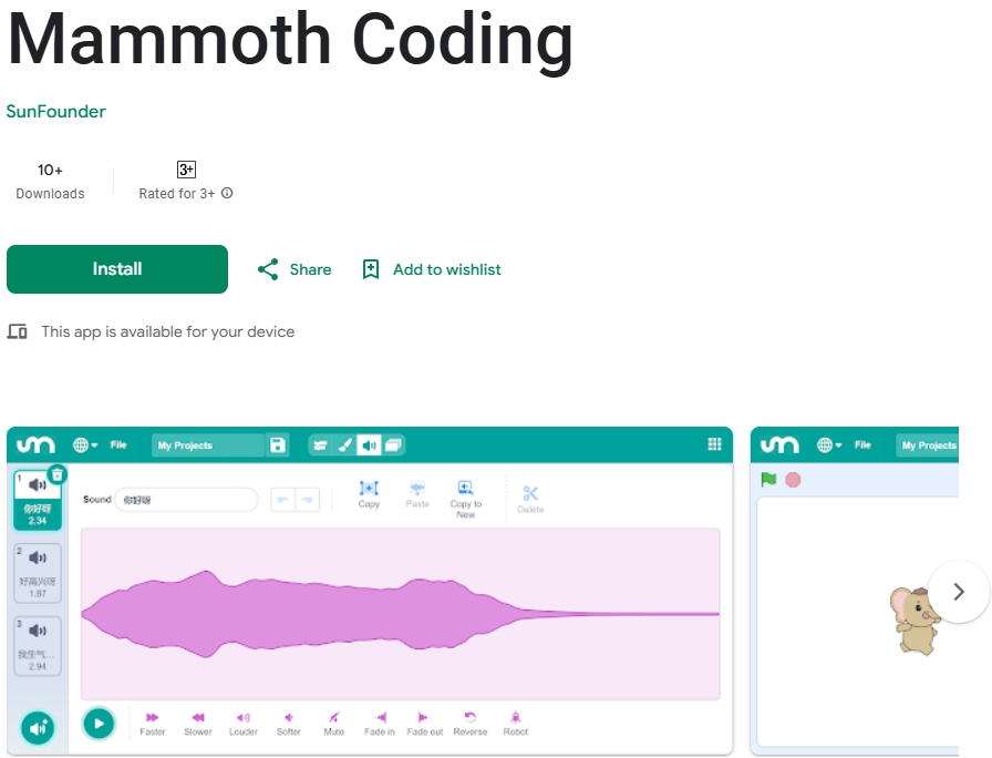

  3. Suchen Sie im Google Play Store oder im Apple App Store nach Mammoth Coding und installieren Sie es.
    ../_images/scratch_app_install.png

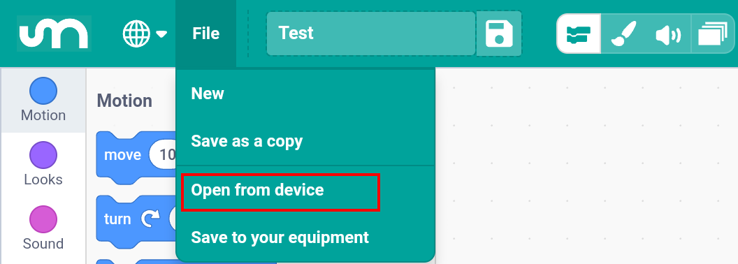

  6. Tippen Sie in der App auf Datei > Vom Gerät öffnen, um lokale Dateien zu durchsuchen.
    ../_images/scratch_open_file.png
  7. Wählen Sie eine .sb3-Datei aus, um sie zu öffnen.

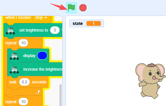

  8. Tippen Sie auf das grüne Flaggen-Symbol, um das Skript zu starten.
    ../_images/scratch_run.png
