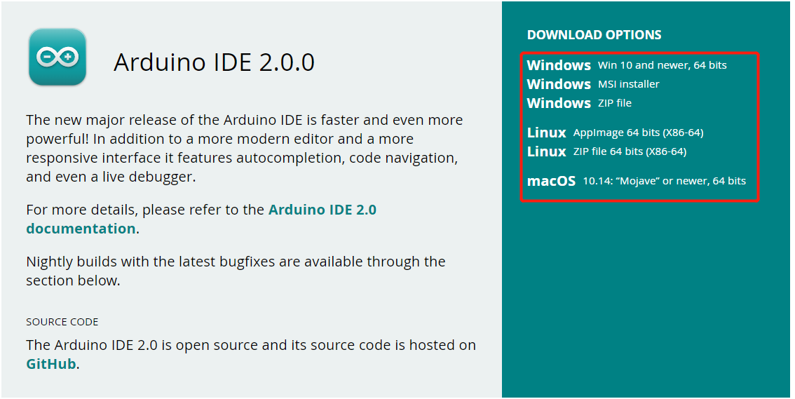

  3. Besuchen Sie Arduino IDE 2.0.0 Page und laden Sie die Arduino IDE für Ihr Betriebssystem herunter. Folgen Sie den Installationshinweisen, um die Einrichtung abzuschließen.
    ../_images/arduino_download_page.png

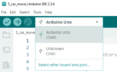

  7. Wählen Sie in der Arduino IDE Arduino Uno als Board aus und wählen Sie den entsprechenden Port für Ihr Gerät.
    ../_images/arduino_choose_board.png

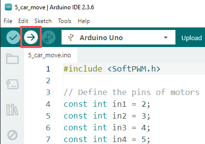

  8. Klicken Sie auf die Schaltfläche Hochladen (Pfeil nach rechts), um den Code auf Ihr Board zu laden.
    ../_images/arduino_upload.png
