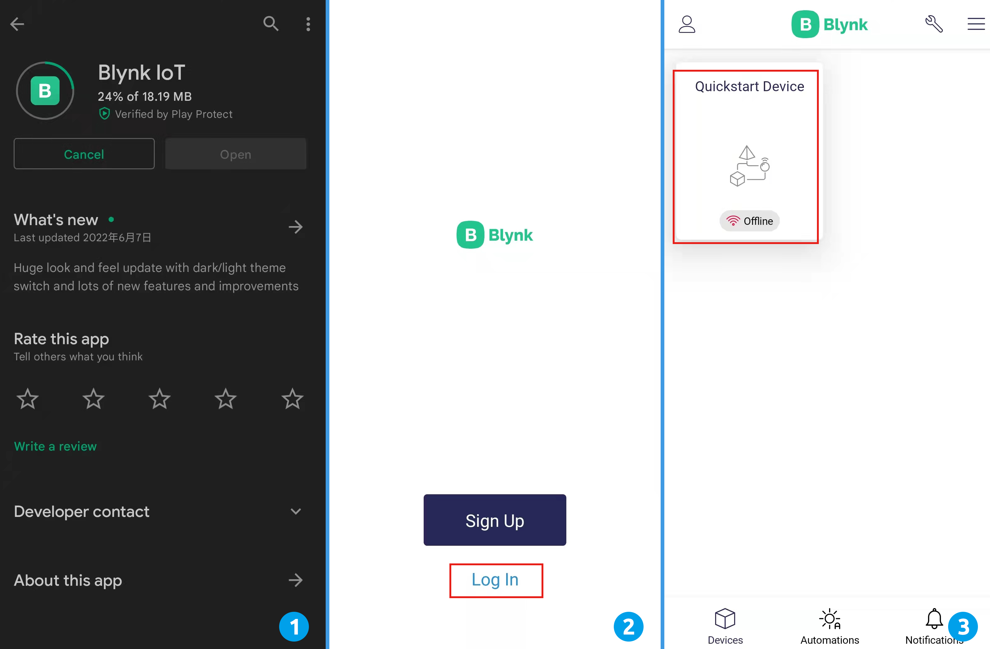

Comme les flux de données ne peuvent être créés que sur le web dans Blynk, vous devrez vous référer à différents projets pour créer des flux de données sur le web, puis suivre le tutoriel ci-dessous pour créer des widgets dans Blynk sur votre appareil mobile.
  1. Ouvrez Google Play ou l’App Store sur votre appareil mobile et recherchez « Blynk IoT » (pas Blynk(legacy)) pour le télécharger.
  2. Après avoir ouvert l’application, connectez-vous, ce compte doit être le même que celui utilisé sur le client web.
  3. Allez ensuite dans Tableau de bord (si vous n’en avez pas, créez-en un) et vous verrez que le Tableau de bord pour mobile et web sont indépendants l’un de l’autre.
    ../_images/APP_1.jpg
