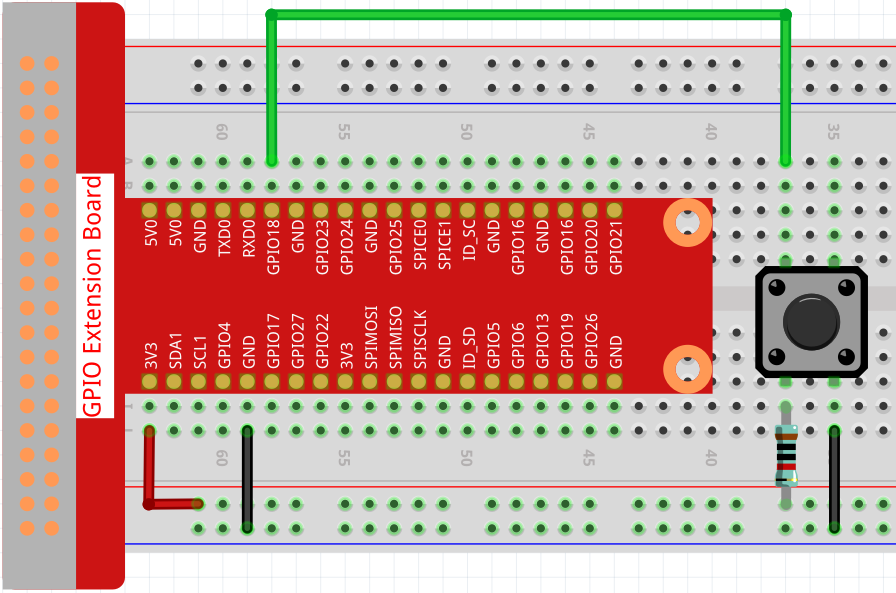

Ora costruiamo un circuito in cui un pulsante permette di controllare la dimensione del punto. Quando premiamo il pulsante, il punto si ingrandirà rapidamente; rilasciando il pulsante, il punto diminuirà gradualmente di dimensione, dando l’effetto di un palloncino che si gonfia.

Collegamenti

Come funziona?
Questo progetto utilizza la funzione di input, a differenza dei due progetti precedenti che utilizzavano la funzione di output del GPIO.
La funzione GPIO.pinMode() imposta buttonPin in modalità input con pull-up, che porta il pin in stato HIGH per impostazione predefinita.
Successivamente, usiamo la funzione GPIO.digitalRead() per leggere il valore di buttonPin. Quando il valore è LOW, significa che il pulsante è premuto e, a questo punto, facciamo aumentare il diametro del punto di 5; se il pulsante è rilasciato, il diametro del punto diminuirà di 1.
Per ulteriori dettagli, consulta Processing Reference.
