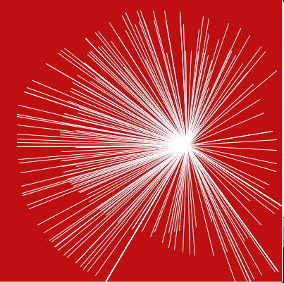

Hello Mouse
In questo progetto, il tuo mouse continuerà a tracciare linee verso un punto; muovi il mouse e disegnerai una linea unica di stelle. Premi il mouse per ricominciare il disegno.
../_images/hello_mouse1.png

Come funziona?
Nel progetto precedente abbiamo disegnato una singola immagine senza animazione né interazione.
Se vogliamo creare uno sketch interattivo, dobbiamo aggiungere le funzioni setup() e draw() (funzioni incorporate che vengono richiamate automaticamente) per costruire il frame.
  • setup(): Viene eseguita una sola volta all’inizio dello sketch.
  • draw(): Viene eseguita in modo continuo, dove solitamente aggiungiamo lo sketch per disegnare l’animazione.
int pointX = 172;
int pointY = 88;
void setup() {
    size(400, 400);
    stroke(255);
    background(192, 16, 18);
void draw() {
    line(pointX, pointY, mouseX, mouseY);
Questo sketch funziona già in modo fluido come sketch interattivo.
Successivamente, puoi aggiungere un evento di clic del mouse. Questo evento può essere implementato con la funzione mousePressed(), dove aggiungiamo istruzioni per aggiornare il punto di destinazione e cancellare lo schermo.
