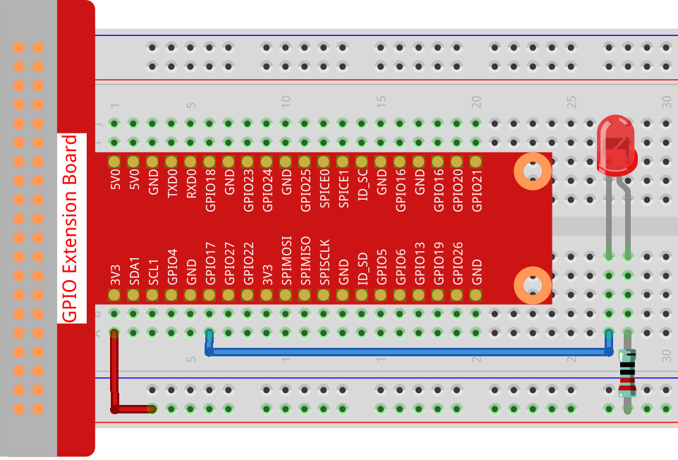

In questo progetto disegneremo un punto in Processing, che lampeggerà in sincronia con il LED. Costruisci il circuito come mostrato nel diagramma e avvia lo sketch.
../_images/blinking_dot.png ../_images/clickable_dot_on.png
Collegamenti
../_images/image493.png
Sketch
