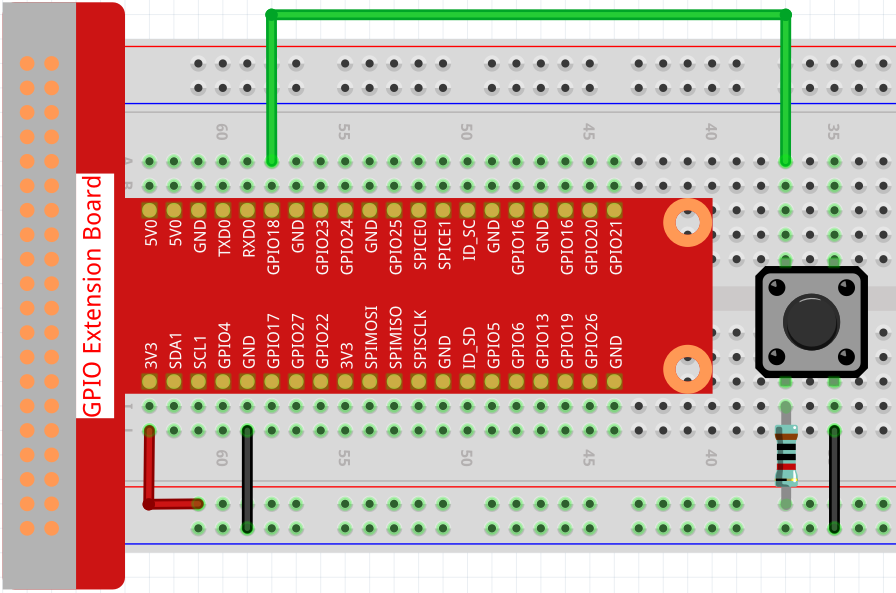

Inflando el Punto
Ahora, vamos a construir un circuito que permita al botón controlar el tamaño del punto. Cuando presionemos el botón, el punto se agrandará rápidamente; al soltarlo, el punto se reducirá gradualmente, dando la apariencia de un globo inflándose.
../_images/dot_size.png
Conexión
../_images/button_pressed.png
Sketch

¿Cómo funciona?
Este proyecto utiliza la función de entrada en comparación con los dos proyectos anteriores, que usaban la función de salida del GPIO.
La función GPIO.pinMode() se utiliza para configurar buttonPin en modo de entrada pull-up, lo que hace que el pin esté alto automáticamente en estado predeterminado.
Luego, se usa la función GPIO.digitalRead() para leer el valor de buttonPin. Cuando el valor es LOW, significa que el botón está presionado; en ese momento, el diámetro del punto aumenta en 5; si el botón se suelta, el diámetro del punto disminuye en 1.
