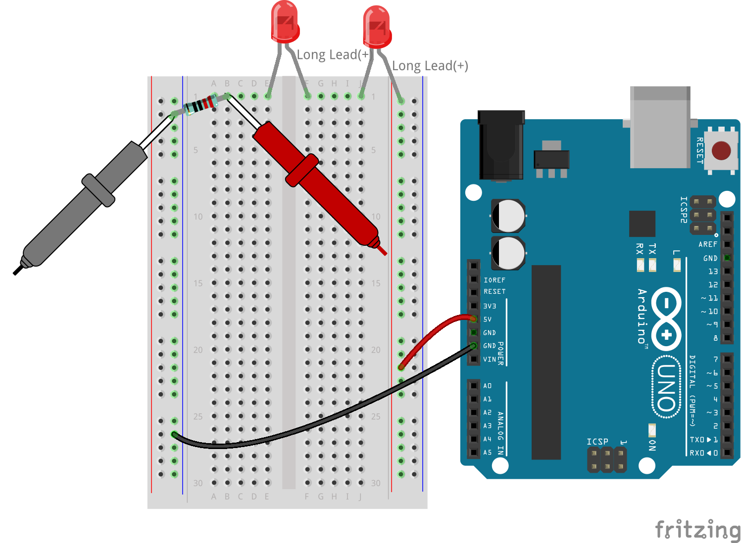

  1. Utiliza el multímetro para medir el voltaje a través de la resistencia.
    Medir el voltaje de un componente en un circuito significa comprobar el voltaje a través de él. En esencia, el voltaje representa la diferencia de energía entre dos puntos. Entonces, cuando mides el voltaje de un componente, estás midiendo la diferencia de energía de un lado al otro.
../_images/5_serial_circuit_voltage_resistor.png
  1. Registra el voltaje a través de la resistencia, la unidad de voltaje es: Voltios (V).
  • El mío fue 1.13V, debes completarlo según tu medición.
  • Debido a problemas de cableado y la inestabilidad de tu mano, es posible que el voltaje fluctúe. Debes mantener la mano firme y observar varias veces para obtener un valor de voltaje bastante estable.
Circuito
Voltaje Resistencia
Voltaje LED1
Voltaje LED2
Voltaje Total
2 LEDs
≈1.13 voltios

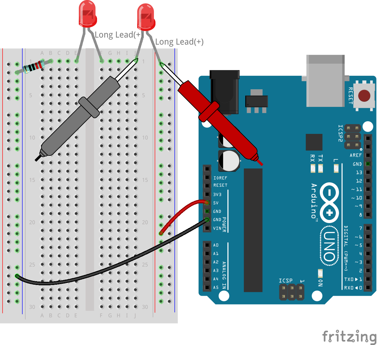

  1. Ahora, mide el voltaje a través del LED 1 en el circuito.
../_images/5_serial_circuit_voltage_led1.png
  1. Registra el voltaje a través del LED 1 en la tabla.
Circuito
Voltaje Resistencia
Voltaje LED1
Voltaje LED2
Voltaje Total
2 LEDs
≈1.13 voltios
≈1.92 voltios

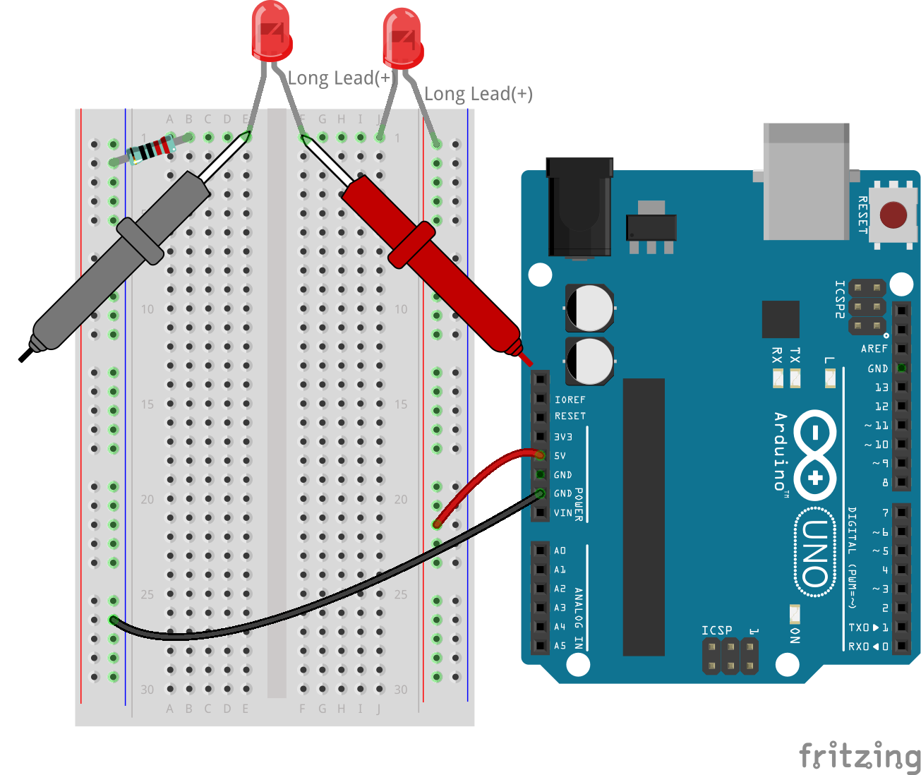

  1. Mide el voltaje a través del LED 2 en el circuito.
../_images/5_serial_circuit_voltage_led2.png
  1. Registra el voltaje a través del LED 2 en la tabla.
Circuito
Voltaje Resistencia
Voltaje LED1
Voltaje LED2
Voltaje Total
2 LEDs
≈1.13 voltios
≈1.92 voltios
≈1.92 voltios

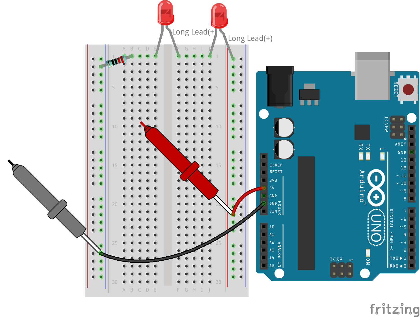

  1. Ahora mide el voltaje total en el circuito.
../_images/5_serial_circuit_voltage.png
  1. Completa el valor del voltaje medido en la columna de Voltaje Total de la tabla.
Circuit
Resistor Voltage
LED1 Voltage
LED2 Voltage
Total Voltage
2 LEDs
≈1.13 volts
≈1.92 volts
≈1.92 volts
≈4.97 volts

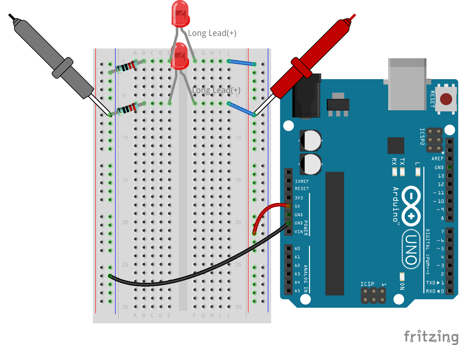

  1. Recuerda que en un circuito en paralelo, cada rama recibe el voltaje completo de la fuente de alimentación. Así que cada rama en tu configuración debería mostrar alrededor de 5 voltios. Comienza midiendo el voltaje a lo largo del primer camino.
../_images/5_parallel_circuit_voltage1.png
Circuito
Voltaje Camino 1
Voltaje Camino 2
2 LEDs
≈5.00 voltios
  1. Luego, verifica la caída de voltaje en el segundo camino. Espera que sea cercano a los 5 voltios también.
../_images/5_parallel_circuit_voltage2.png
Circuito
Voltaje Camino 1
Voltaje Camino 2
2 LEDs
≈5.00 voltios
≈5.00 voltios
