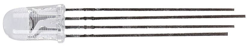

Un LED RGB típicamente tiene 4 pines; el más largo es la tierra. Al colocar el LED RGB, asegúrate de que el pin más largo esté en la segunda posición desde la izquierda, configurando los pines como Rojo, GND, Verde y Azul de izquierda a derecha.

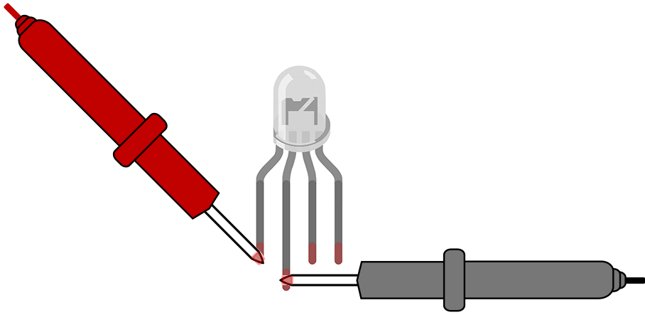

También puedes usar un multímetro en modo de prueba de diodos para identificar qué color emite cada pin.
Configura el multímetro en la opción Continuidad para medir la resistencia.
../_images/multimeter_diode_measure.png
Toca el cable negro del multímetro al pin más largo del LED RGB y toca el cable rojo a los otros pines individualmente. Verás que el LED RGB se ilumina en rojo, verde o azul, según el pin.
../_images/12_mix_color_measure_pin.png

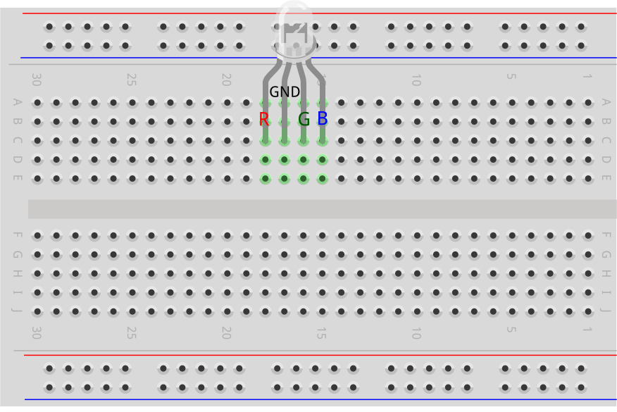

  1. Inserta el LED RGB en la protoboard, con el pin más largo en el agujero 17D, y los otros tres pines en 18C, 16C y 15C, respectivamente.

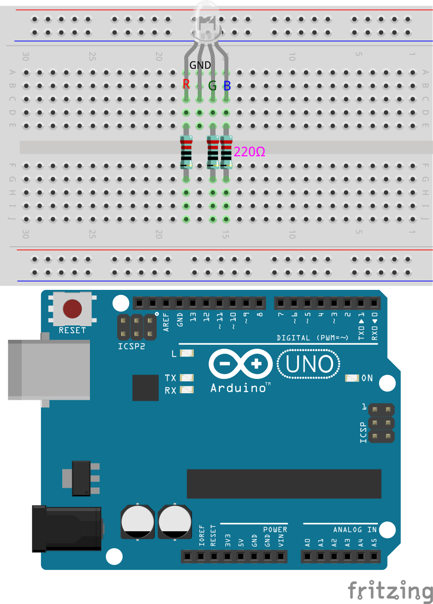

  1. Inserta tres resistencias de 220 ohmios como se muestra, desde los agujeros 15E a 15G, 16E a 16G, y 18E a 18G.
../_images/12_mix_color_bb_2.png

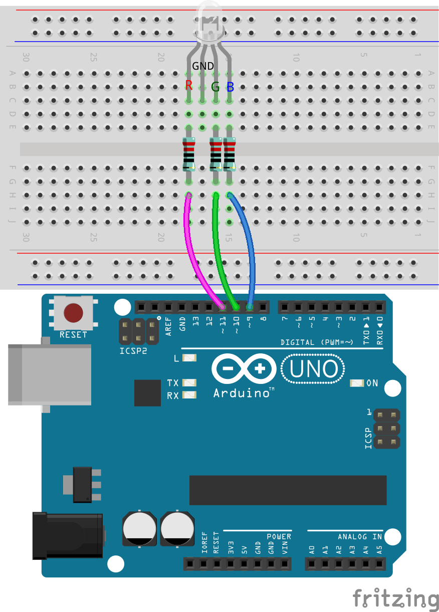

  1. Conecta estas resistencias a los pines 9, 10 y 11 del Arduino Uno R3 con cables jumper, como se ilustra.
../_images/12_mix_color_bb_3.png
