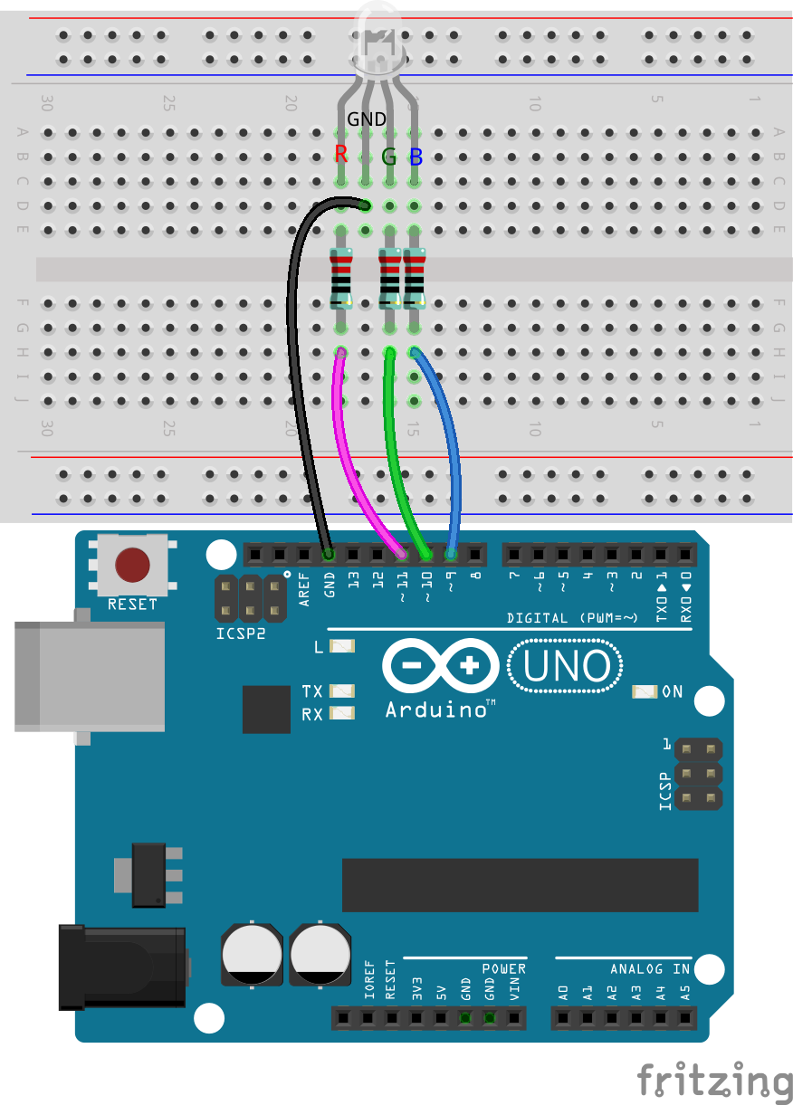

Esta lección utiliza el mismo circuito que la Lección 12.
../_images/12_mix_color_bb_4.png

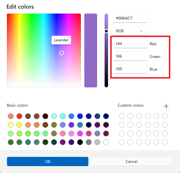

  1. Ya sabemos que al proporcionar diferentes valores a los tres pines del LED RGB, podemos encender diferentes colores de luz. Entonces, ¿cómo logramos que el LED RGB emita exactamente el color que queremos? Esto requiere la ayuda de una paleta de colores. Abre Paint (este software viene con Windows) o cualquier software de dibujo en tu computadora personal.
../_images/13_mix_color_paint.png
  1. Elige un color que te guste y registra sus valores RGB.
Ten en cuenta que antes de seleccionar un color, ajusta los lúmenes a la posición adecuada.
../_images/13_mix_color_paint_2.png
