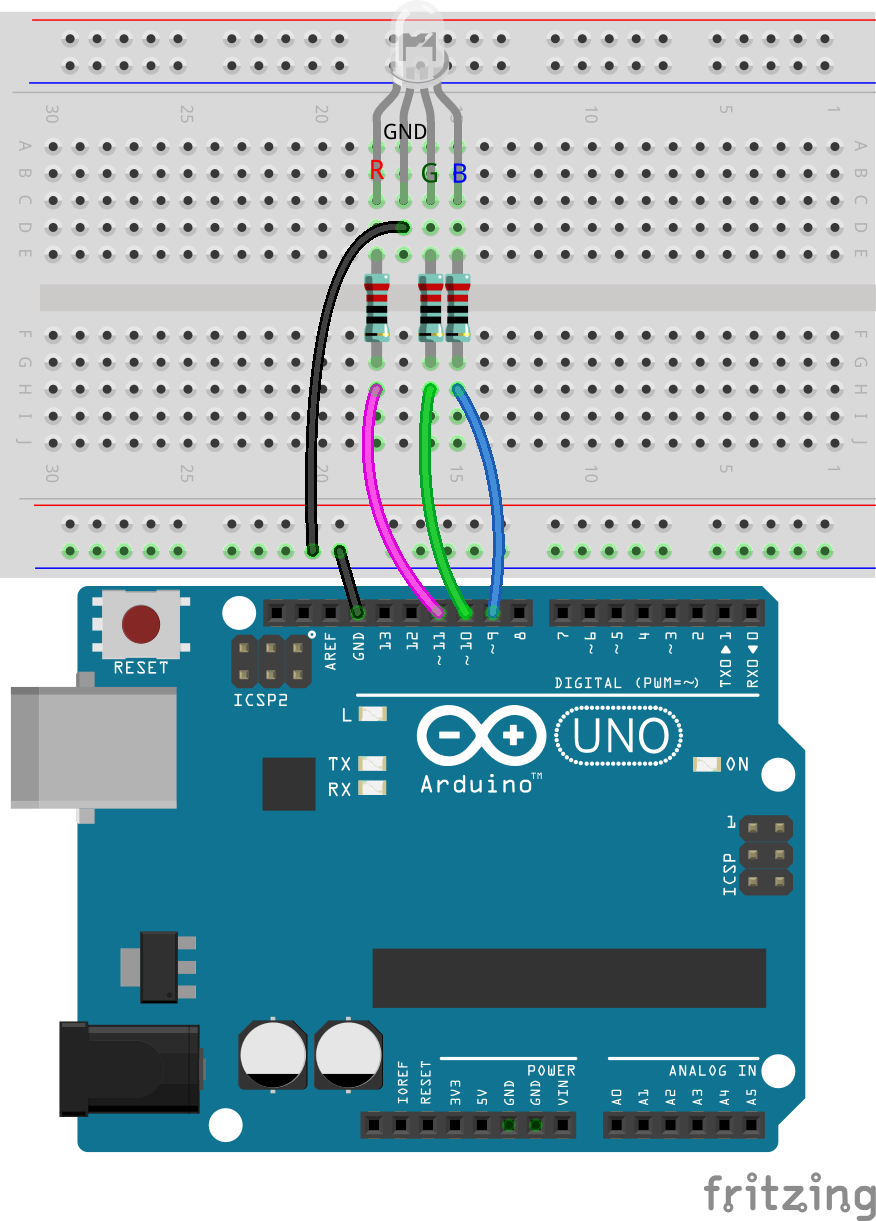

Pasos de construcción

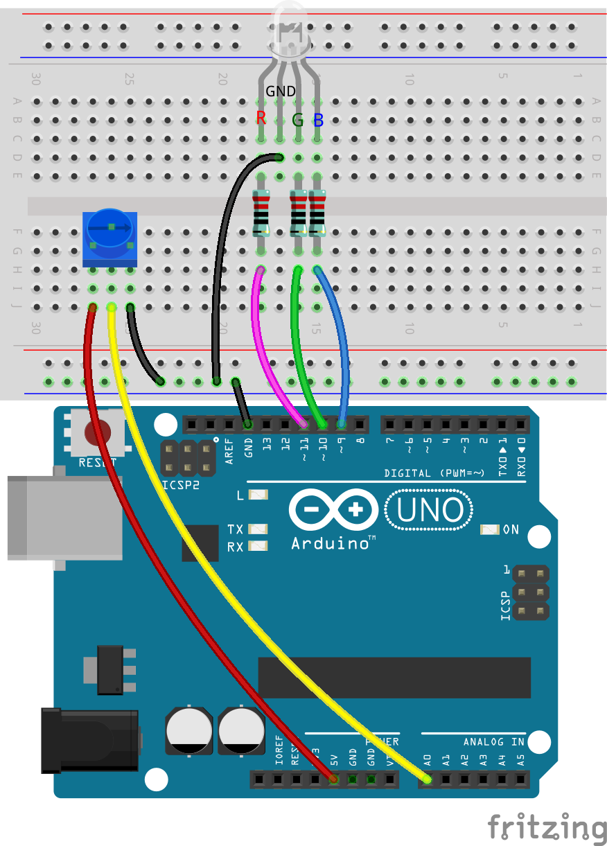

Este circuito se basa en el de la Lección 12, añadiendo un potenciómetro.
../_images/15_cool_warm_color.png
  1. Retira el cable de conexión que une el pin GND del Arduino Uno R3 al pin GND del LED RGB y luego insértalo en el terminal negativo del protoboard. Después, conecta un cable de conexión desde el terminal negativo al pin GND del LED RGB.
../_images/15_cool_warm_color_gnd.png

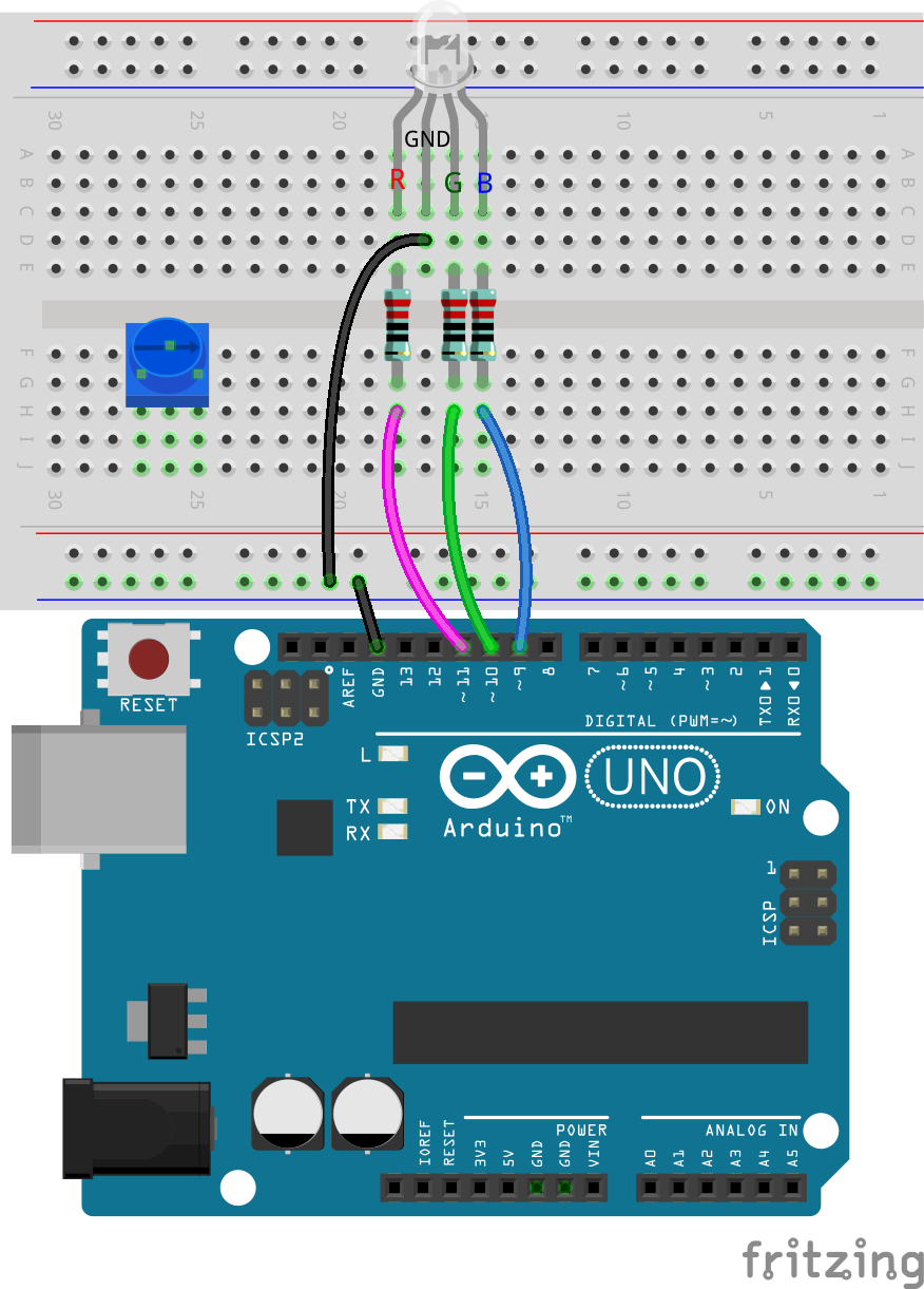

  1. Inserta el potenciómetro en los orificios 25G, 26F y 27G.
../_images/15_cool_warm_color_pot.png

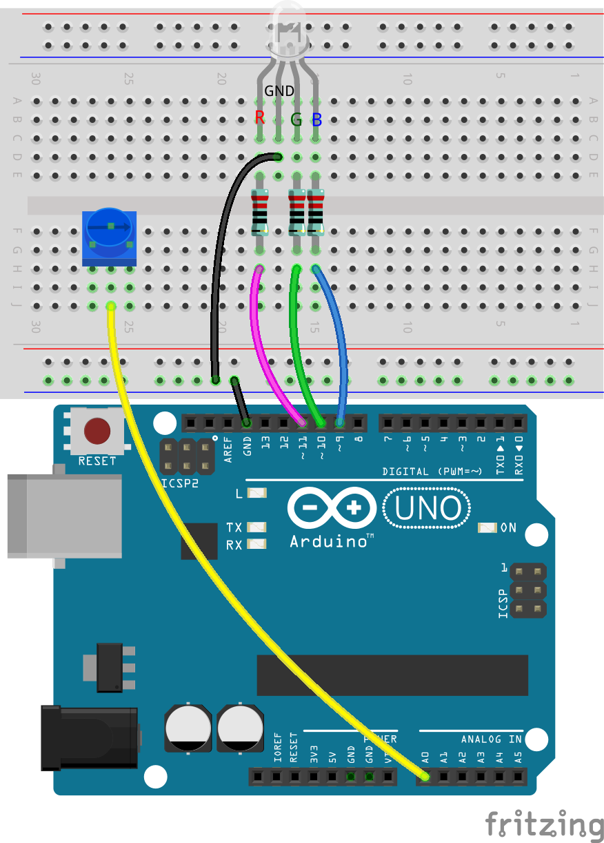

  1. Conecta el pin central del potenciómetro al pin A0 del Arduino Uno R3.
../_images/15_cool_warm_color_a0.png
  1. Finalmente, conecta el pin izquierdo del potenciómetro al pin 5V del Arduino Uno R3 y el pin derecho al terminal negativo del protoboard.

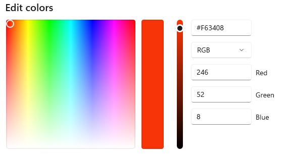

  1. Abre Paint o cualquier herramienta de selección de colores, encuentra lo que consideres los colores más cálidos y fríos, y registra sus valores RGB en tu cuaderno.
Antes de seleccionar un color, ajusta los lúmenes a la posición adecuada.
Tipo de color
Rojo
Verde
Azul
Color cálido
Color frío

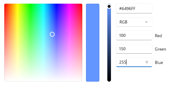

  1. Aquí tienes algunos ejemplos de tonos cálidos y fríos junto con sus valores RGB:
  • Rojo (Rojo: 246, Verde: 52, Azul: 8)
../_images/15_mix_color_tone_warm.png
  • Azul Claro (Rojo: 100, Verde: 150, Azul: 255)
../_images/15_mix_color_tone_cool.png
La principal diferencia entre los colores cálidos y fríos es la proporción de las tres intensidades de color primarias. A continuación, almacenaremos estos valores RGB cálidos y fríos en nuestro sketch.
