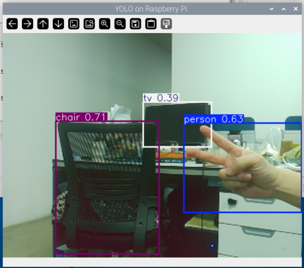

../_images/yolo_new.png
Abbildung: YOLOv8n in Echtzeit auf dem Raspberry Pi. Objekte im Kamerabild werden präzise erkannt und annotiert, wobei die erkannten Klassen und Konfidenzwerte auf der linken Seite angezeigt werden. Dieses Bild zeigt, wie das Modell erfolgreich Objekte wie eine Person, einen Stuhl und einen Fernseher identifiziert.
