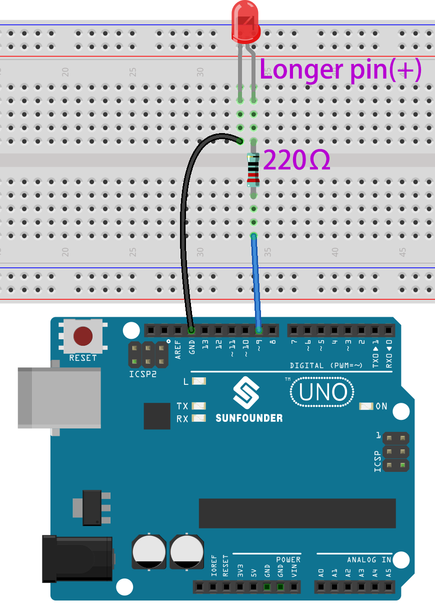

Verdrahtung
../_images/wiring_led1.png
  • Sie können die Datei 2.1.fading.ino im Pfad 3in1-kit\basic_project\2.analogWrite\2.1.fading öffnen.
  • Oder laden Sie den Code über den Arduino Web Editor hoch.
Nachdem der Code erfolgreich hochgeladen wurde, können Sie sehen, wie die LED atmet.
