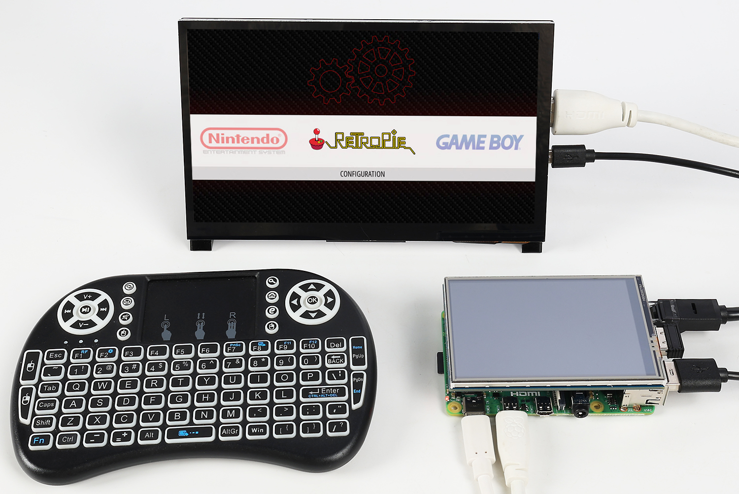

  1. Raspberry Piをモニターに接続して電源を入れます。ネットワーク接続のため、Ethernetケーブルも接続されていることを確認してください。
    ../_images/connect_all_retropie.jpg
